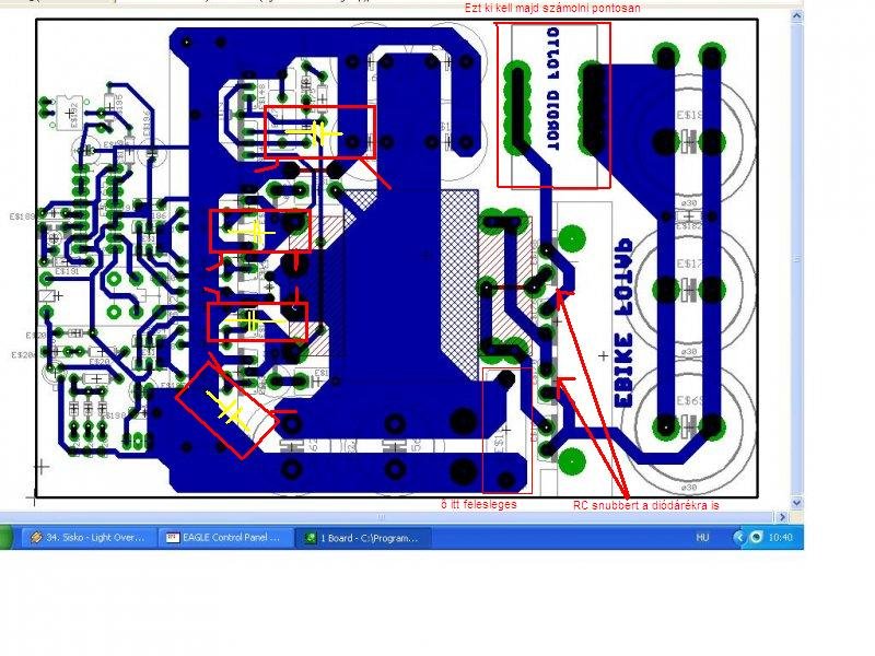

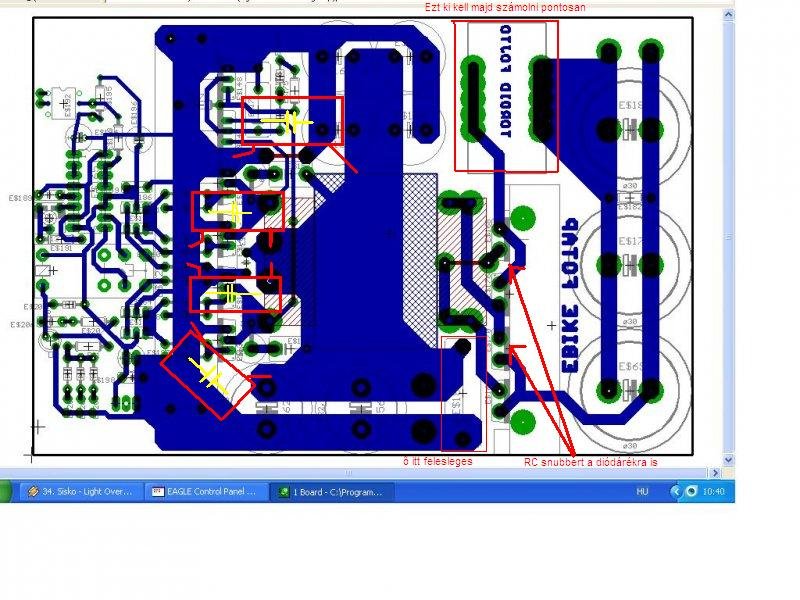

Megterveztem a második nyákot, kimenetre egy pc tápból bontott toroidot teszek, snubbernak a primerekre soros r-c tagot, a trafóhoz közelebbi kondenzátorbank 2mF, a távolabbi "kiegészítés". Remélem így már gyárthatom a nyákot!
U.i: azért nem csinálok kétoldalas és smd-s nyákot, mert itthon az nem megoldható.

SKY: Primér oldalon a kondiknak nem a kapacitása számít, hanem a kapcsoló árammal szemben tanúsított impedanciája.
Csatolom az átfirkált nyáktervedet.
Van a FET-ek környékén rajta 4 fólia kondi, azokat majd a nyákon is alulról forraszd rá, olyan 1-2µF/63/100V-os típusúak kellenek majd.
(Ne helyezd őket át, mert ott a helyük...)
Ha kimeneti fojtónak a PC-tápos sárga-fehér magot tervezed, akkor abból fog kelleni 2db is szerintem, tervezz neki nagyobb helyet!
Kimeneti graetzra tegyél RC snubbereket.
És kétoldalas nyákot használj! A másik oldalt kösd rá a GND-re. A furatok körül meg vastag fúrószárral eltudod tüntetni a fölösleges rezet.
(#) SKY válasza pimi9 hozzászólására (») Máj 1, 2010 /
Jó az, ha a kimeneti tekercsre teszem az r-c snubbert? A primer oldali snubbereket, milyen képlettel kell kiszámolni?
(#) sprofan válasza pimi9 hozzászólására (») Máj 1, 2010 /
Értem, köszönöm!
(#) pimi9 válasza SKY hozzászólására (») Máj 2, 2010 /
1.Nem
Igazából nem is annyira lényeges, majd alulról ráforrasztod ha kell.
2.Kisérletezéssel
De várjunk csak, ha van aktív túlfesz. védő áramkör, akkor a snubberek nem kellenek a FET-ekre
(#) SKY válasza pimi9 hozzászólására (») Máj 2, 2010 /
Most akkor a fetekre vagy a primer tekercsekre kell a snubber? Én közvetlenül a tekercsekre terveztem, amúgy néztem pár kapcsolást és ott is a kimeneti tekercsen van a snubber, nem a diódákon.
A fetekere nem kell, mivel ottvan a diódás túlfesz elvezető, mint ahogy a Skory féle miniteslánál.
A primer tekercsre nem kell snubber.
Viszont a kimeneti diódákra, attól függően, hogy milyen típust használsz, fog kelleni majd.

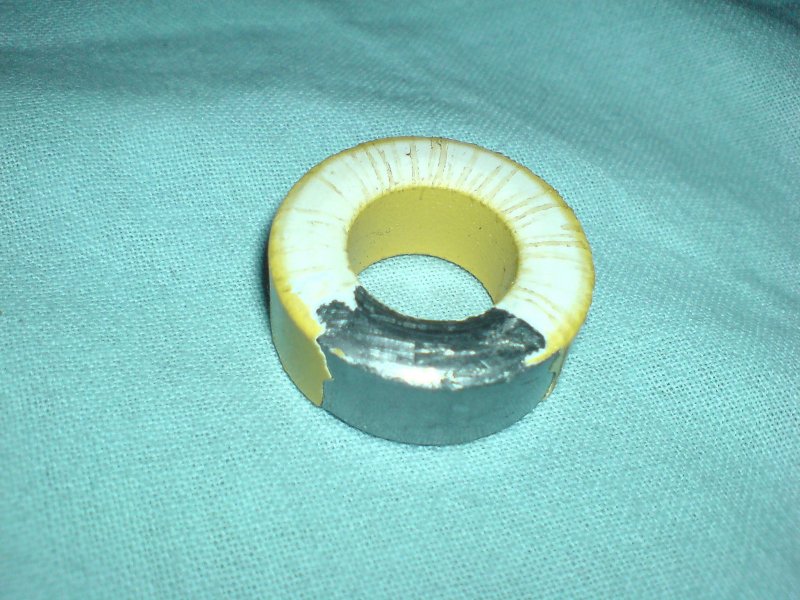

BY329-1200, lejött a festék az egyik pc tápos toroidról és fémszínű, nem ferrit, lehet használni az én tápomba fojtónak erre a nagyfrekire? Azért ártani nem árt, ha mégis van a primeren snubber, de hova kellene tenni a primerrel vagy a fettel párhuzamosan?
A Skori féle túlfeszvédőben elég ha nagyobbra cserélem a zenert, vagy kellene sorosan ellenállás, hogy ne legyen akkora a bázisáram?
(#) cimopata hozzászólása Máj 2, 2010 /
A túlfeszvédelemre nem megoldás a snubber.
Belengések csillapítására még hasznos , de alapvetően a kapcsolóelemek kikapcsolásakor a lágyabb kapcsolás érdekében rakják be, ezzel csökkentve némileg a kapcsolási veszteséget.
Hívhatnánk egy amolyan félig átmenet a hard switch és a rezonáns cuccok közti megoldásnak.
A túlfeszvéfelmet pedig clamp áramköröknek szokták hívni.
Én azt mondom használj snubbert és a nyákot a lehető legkevesebb szórt induktivítással tervezd a nagy áramú részben.
(A panelen egy vezetéknek akkor van a legkevesebb induktivítása, ha a felő oldalon elmegy az áram és alatta ugyanazon a nyomvonalon visszajön.)
Ennek fejében gondold végig az áramkör működése közben folyó áramokat és előbb utóbb magadtól is rájössz egy optimális nyák elrendezésre.

(#) SKY válasza pimi9 hozzászólására (») Máj 3, 2010 /
Még egyszer megkérdezem, hogy a sárga-fehér mag milyen anyagból van, mert fémszínű volt, jó-e a nagyfrekire? A túláramvédelem az akkunak van, egy ledes teljesítménykijelző utolsó ledje mellett bekapcsolja az optót ami a táp kitöltését visszaveszi (max. 20A).

(#) pimi9 válasza SKY hozzászólására (») Máj 3, 2010 /
Én nem az akku túláramvédelmet hiányolom, hanem a FET-ek túláramvédelmét. Pl. kezdetben a kimeneti elkók töltetlenek, olyan majdnem mintha rövidzár lenne rajtuk (bár azért a fojtó ott van)
A Sárga-Fehér mag Porvasból van, a típusa T106-26, kb. 97 az Al-ja, mellékelek egy pdf-et amiben az összes szines porvas adata benne van.
(A Porvas használható fojtónak)
Szóval így néz ki egy porvasmag. Kitöltésszabályzáson túl miféle védelemre gondolsz? Elméletileg mindig lekorlátoz a védelem, ha meghaladja az áramértéket, csak a gyorsaság kérdéses, de ennyi erővel egy keskeny impulzus is felvehet annyi áramot.

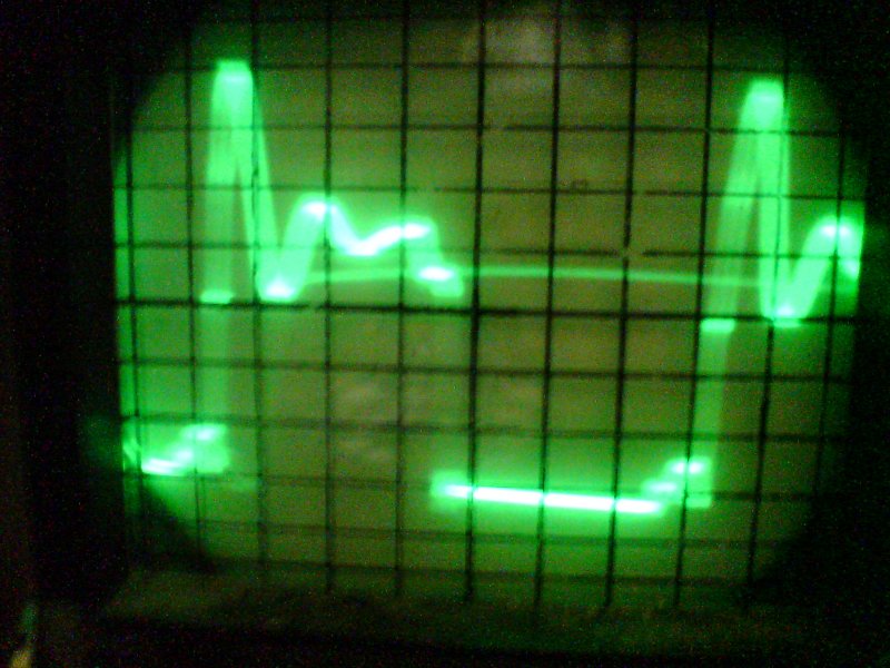

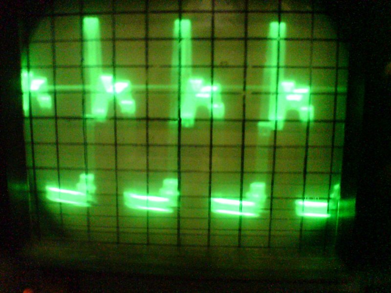

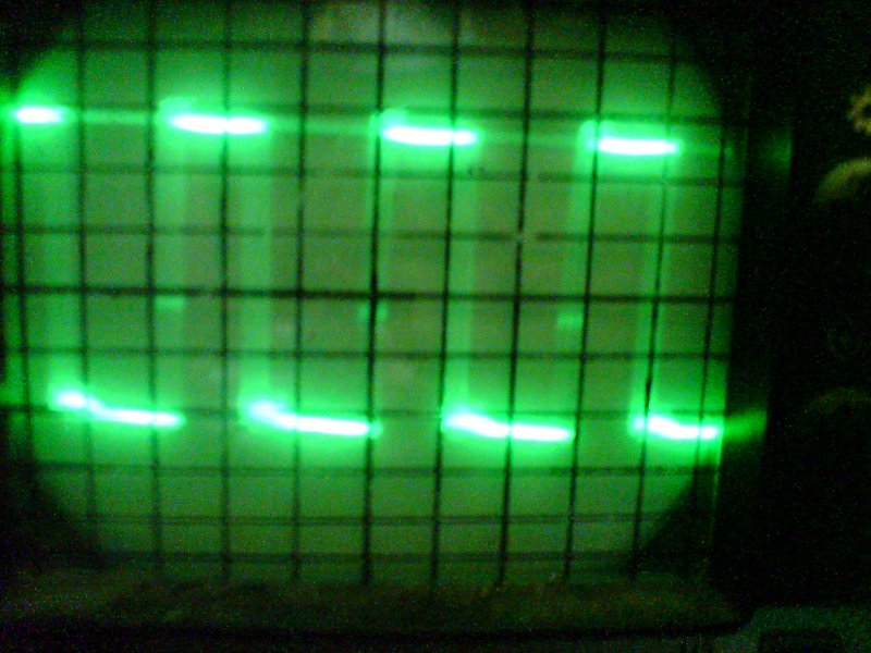

(#) SKY válasza cimopata hozzászólására (») Máj 5, 2010 /
Készítettem pár képet, a bemenő "FŐfeszültség" most csak 12V, de így is 40V van a túlfeszvédő kondenzátorán. (Tehát 48V esetén 160V várható, ezért melegszik ennyire a túlfeszvédő tranzisztora/fetje)
A trafó egy régi ferritmagra készült (a tervezettre nem fért rá) Pr:2X9menet Sz:42menet, Pr.induktivitás: 280uH, Sz. induktivitás:5,16mH, légrés nélküli magon, (a mag eredetileg légréses volt de kicsiszoltam belőle, viszont sok repedés volt benne, mert az előző tulaj "véséssel" akart bővíteni az ablakán ).
Ui: jobb képeket nem tudok csinálni és terhelés hatására mégtöbb "vadrezgés" van a primereken.
(#) cimopata válasza SKY hozzászólására (») Máj 5, 2010 /
Ezen a nyákon a középső fólia kondik helyére pakold be a puffereket.
A kicsiszolt vasmagban szerintem még mindig van annyi légrés, hogy nagy szórást okoz és a szórási induktivítás visszarúg és ezt mérheted a feteken.
Szerintem próbáld ki egy normális maggal.
ui: kétlem, hogy ezen a nyákon átmegy 1kW.
(#) pimi9 válasza cimopata hozzászólására (») Máj 5, 2010 /
1.
„Ezen a nyákon a középső fólia kondik helyére pakold be a puffereket.”
Az úgy jó, azért pakoltattam oda fólia kondikat hogy a primérkör váltóáramú szempontból ne a távoli puffereken keresztül záródjon, hanem a fóliakondikon keresztül, amiknek kicsi az impedanciája.
Ha oda pakolja a puffereket, akkor már tervezhetne új nyákot is.
2. Légrés nincs összefüggésben a szórással.
(Légrés -> Vasmag fajlagos induktivitása -> Tekercsek induktivitása
Szórás -> Csatolás -> Tekercsek geometriája)
3. Snubber nem csak RC tag lehet, RCD, RLD, RLCD is lehet, és mindegyiknek más-más a funkciója.
SKY:
Szerintem a tekercselésen kéne változtatni, mert így biztos nem jó a csatolás.
(Nem véletlenül írtam hogy egy 1kW-os push-pull tápnál a trafót nagyon nehéz elkészíteni.)
Zárd rövidre a szekundert, és mérjél egy primér induktivitást, ha nagyobb mint a szekunder-rövidzár nélkül mért érték 5%-a akkor tekerheted újra.
A két primért bifillárisan kell tekerni, a priméreket és a szekundert pedig szendvicsszerkezetbe kell ágyaznod.
(Lehetőleg minnél több rétegre bontva.)
ui: Összesodrás nélkül sokkal jobb térkitöltést tudsz elérni.
ui2: Ha vékony, hőálló, jó szigetelőre van szükséged, akkor sütőfóliát használhatsz.

1. Írd le légyszíves hogy tekercselted meg a trafót pontosan. A mért értékeid alapján nagyjából stimmel, de menjünk biztosra. (Milyen mérőt használsz?)
Szkópon látszik, hogy a FET kikapcsolásakor egy vadrezgés indul meg, ilyen tipikusan akkor szokott előfordulni, ha a trafó nem jó (nagy a szórás a primérek, ill a primér és szekunder között.)
2. Teljes híd esetén 55V-os fetek is jók lettek volna.

3. A primér induktivitása és az ebből adódó üresjárati primér áram meddő áram, csak a primér kör ohmos tagjain okoz veszteséget (FET-ek ellenálása, primér ohmos ellenálása, puffer soros ellenálása). Ez akkor lenne érezhető, ha ez a meddő áram hatalmas lenne.
4. A túlzott üresjárati áramfelvétel legtöbbször rossz vezérlés, és kialakítás miatt van.
(Egymásranyitás, kapcsolási veszteségek: pl. olyan vad rezgések mint nálad, gyenge-lassú meghajtás, rossz nyákterv is akár.)
ui: Fóliakondik ugye rajta vannak az alján?
cimopata ui: Azt a képleted honnan vetted, mert pl. a primér mágnesezési induktivitása szekunder nélkül is ugyanannyi, ugyanez vonatkozik a szekunder induktivitásra is. Meg a képlet szerint a menetszámok arányának is befolyásolnia kell a csatolást (szép lenne).
(#) pimi9 válasza SKY hozzászólására (») Máj 6, 2010 /
Még egy kérdés:
Azt artad, hogy ha 40V-van a túlfeszvédő kondin, akkor is melegszik a FET ami kisüti.
Milyen értékű zéner(ek)et pakoltál be a DG közé?
(#) pimi9 válasza pimi9 hozzászólására (») Máj 6, 2010 /
Bocs cimo, nem tudok olvasni, a képlet jó, stimmel.
Csak a szórási induktivitás és a mágnesezési induktivitás aránya nem függ a légréstől.

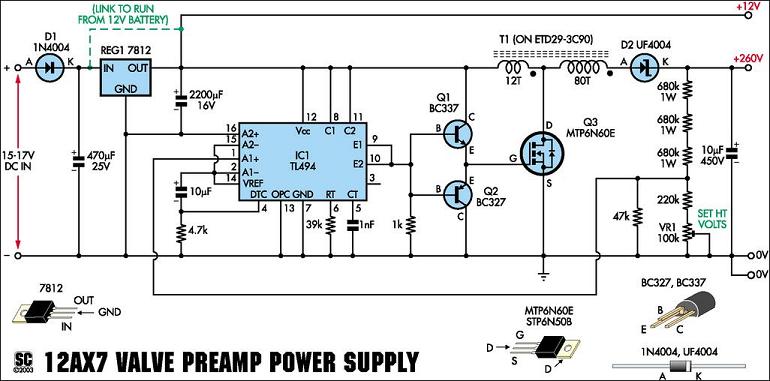

(#) Bassmester válasza cimopata hozzászólására (») Máj 6, 2010 /

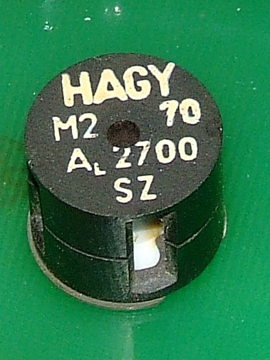

Szia Cimó!
A mellékelt kapcsoláshoz szeretném ezt a kis fazékmagot megtekerni. Szerinted alkalmas rá? Saccra kb hány kHz-en mehet ez a táp? A méretezéshez kéne valami támpont, 320V kéne hogy legyen a szekunder DC.
