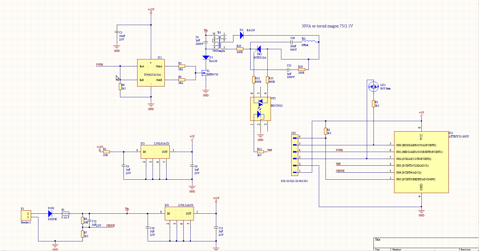

most szórakozok én is egy saját kis motyóval, már egyszer lehurrogtatok de én mikrokontroller párti vagyok
szóval lényeg 130khz en megdöngetek egy kis kapcsitáp trafót 20% os kitöltéssel ezzel töltök egy motorindító kondit, amit utána a kis izmos tirisztor rásüt a trafóra, sajéát trafómon 5 mm es a szikra egyenlőre valamit még okoskodnom kell.
de a autó gyujtótrafóval próbáltam és beugrik a szikra a csöcsbe, az legalább 4-5 cm szóval az má durva

(#) frob válasza dizi hozzászólására (») Jún 3, 2011 /
Szívesen, de abból te még nem fogsz 130kHz-t kihozni mert még programozni kell
De tulajdonképen 555 el is tudsz ilyen frekit csiholni.
Én a TC4427 fet meghajtót szoktam előszeretettel használni és egy irfb4710- et hajtok meg vele ami egy myra 7030 as kapcsitrafót ráncigál, fontos hogy ilyen trafó legyen már mint kapcsitápos ( pl pc tápból) mert ezek bírják ezt a frekvenciát
Arra figyelj, hogy a kitöltés 0-20-30% ig állítható legyen mert könnyen ellőheted még eme izmos fetet is ha túl nagy kitöltéssel indítasz, és nem bírja a tápod lemegy a fesz 10V alá a fet meg nyekk...
Azért lentebb láthatod mit alkottam , még nem teljes de már szikrázik
Majd lesz benne akku figyelés és a leden látható hogy sül ki az akku, na meg akkutöltés, de az még nincs benne, viszont 2db 555-el az ügyesebbek már tudnak kreálni ezt azt belöle

A FET meghajtása milyen kitöltésre van beállítva nálad ? Már rakom be az alkatrészeket a panelba.Ránézésre kétszer akkora a panelom mint a tied .Pedig a 12V stabilizátort nem is raktam rá.Ha kész akkor jövök a képekkel majd.
De felmerült bennem pár kérdés a kapcsolásban szereplő alkatrészekről.Csak azért mert nem találtam a vackaim között pont olyat .
Mivel FET a vége a meghajtásnak , mi indokolja a multivibrátorban alkalmazott tranzisztor típust? Katalógusban nézve 800mA collektor áramot tud . Szerintem kisebb is elég volna .
A fet meghajtó tranzisztor collektor ellenállása
200 Ohm kb 60mA enged át a tranzisztoron talán itt még lehetne spórolni az áramszámlán.Hálózati üzem esetén nem lényeges csak ha akkumulátoról megy akkor már számít .
üdv Wegg
(#) Swedhart válasza Wegg hozzászólására (») Jún 4, 2011 /
Nos az elejéröl ez a fetes kapcsolás egy 12v-rol hajtott 9w os fénycsö mehajto bol lett meritve ott a fet valami BUZ tipus a tranzisztor tipusát az indokolja hogy van kb 1000db nekem belölle a kitöltés 20% max és azért adom közszemlére hogy ha van ötlet a tökéletesitésre nyitott vagyok beszéljük meg itt értem az áram felvételt .

Mint az előzőekben jeleztem hogy megépítettem a kapcsolásodat . És működik igaz hogy volt egy kis problémám mert sehogy se akart . A diac előtti kondi a 10µF zárlatos volt pedig új volt !Az általam használt tranzisztorok BC237 es volt . Először beállítottam a multit 130khz 20% ra .Aztán ráakasztottam a fetes véget 1µF aztán 10µF és csattogott .de nem volt valami meggyőző. Igaz poti helyett dekádot használtam .És amikor változtattam akkor olyat produkált hogy elvarázsolt a kis szerkezet teljesítménye. Szóval Gratula neked jól össze hoztad a kapcsolást .Igaz egy két dolgot változtattam rajta de alapjaiban a te kapcsolásod ketyeg. Tegnap foglalkoztam vele jobbára . De még tanulmányoznom kell kicsit Minden esetre ígéretes a ferrit trafós kapcsolás.Az áramfelvételt 40mA -140mA ig tekergettem ismerkedtem vele.
Már csináltam inverterest ,220/220, és a Swedhart félét .De már tovább gondolom a Ferrit trafóst .555-el hajtanám Kiszeretném próbálni IC -vel is .Majd jövök még a képekkel meg a tapasztalattal.

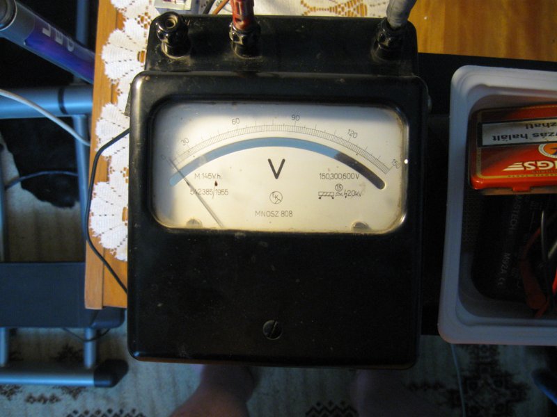

(#) ocy válasza Wegg hozzászólására (») Jún 11, 2011 /
Meg mérem pontosan a töltési feszt! Mert eddig csak saccolgattam.
Most szereztem egy ÚÚJ műszert.
