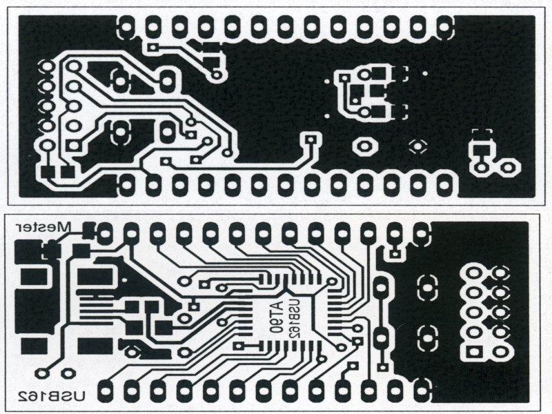

Kipróbáltam az új Samsung ML-1685W nyomtatóm.
Készítettem egy próbapanelre felszúrható Atmel AT90Usb162 nyákot. Az ötletet a Teensy board adta nekem.
Elsősorban a nyomtató képességeit akartam dokumentálni. A NYÁKot vasalásos technikával készítettem, TN 150-nel martam.
Beszéljenek a képek.
(#) hackerfish válasza sikolymester hozzászólására (») Máj 31, 2011 /
Jó lett, csak a nyák szélei olyanok mint az ökörpisi
Még kiigazítod, vagy ez már a végleges?

(#) Ricsi89 válasza sikolymester hozzászólására (») Máj 31, 2011 /
Egy kissé kilapultak vasalás után a vékony vonalak. A nyomtatás utáni képen még van bőven hely két vonal között, vasalás után meg már majdnem összeérnek. Van még mit javítani a technikán.
(#) MolnarG válasza sikolymester hozzászólására (») Máj 31, 2011 /
A panel körbevágása kicsit szinuszosra sikerült .
(#) sikolymester hozzászólása Máj 31, 2011 /
A panelt a végleges beforrasztás után vágtam le olyan keskenyre amilyenre csak tudtam. Ily módon a próbapanelre felszúrva nem takar majd el feleslegesen lyukakat. Az, hogy kicsit sztochasztikus lett elismerem, de engem legkevésbé sem zavar.
Néhány vezeték csakugyan kilapult a vasalásnál. Valószínűleg többször küldtem át a laminálón a kelleténél.

(#) patexati válasza sikolymester hozzászólására (») Máj 31, 2011 /
Szia! Elsőre nem rossz!! Javasolom vedd vissza a hőfokot és hígított gyorsmaratóban marasd elő a nyákot és jól mosd le úgy sokkal jobban tapad nem folyik meg, Kivágás,kicsit nagyobbra kell vágni mint a kontúrvonal majd dörzsvászonon letolni a méretre.. Laminátorral még spécibb lehetne nézz be Ide ha van kedved profi szintre lehet emelni a gyártást olcsón

(#) sikolymester válasza patexati hozzászólására (») Jún 1, 2011 /
Köszönöm a tipped a hőfokkal kapcsolatban, mindenképpen kipróbálom a következő NYÁKnál.
Egy laminálom pedig van már. Amint vége a vizsgaidőszaknak az lesz az első, hogy átépítem szabályozható hőfok és sebességűvé.
