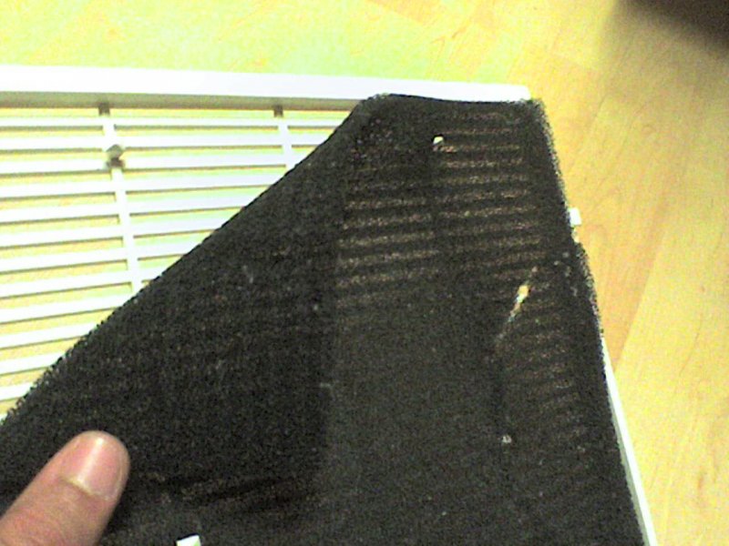

(#) Busz hozzászólása Jún 11, 2011 /
Mobil klímámban ilyen szűrő van, igen gagyinak néz ki. Egyáltalán szűr ki valamit vagy csak a venti és a hűtőbordák védelmére van???
Hogyan tudnám javítani a szűrési hatásfokát?
(#) tibibalogh520 válasza Busz hozzászólására (») Jún 11, 2011 /
Szia Busz!
Ez csak a levegőben található szösz, stb. megfogására alkalmas. Miután "jól eltömődött", meg fogja az apróbb szennyeződéseket is (por, stb.), de ekkor meg már az áteresztő kapacitásával lesznek problémák...

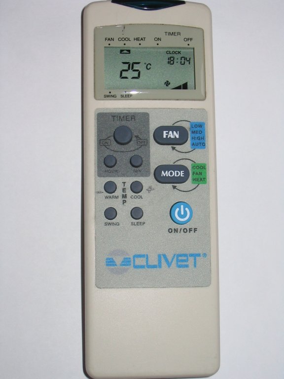

(#) hbal hozzászólása Jún 30, 2011 /
A képen látható távirányítót keresem.
Sajnos a távirányítók másolásával foglalkozó cég nem tudta lemásolni és az univerzális távirányítók kódtáblázatában sincs benne a CLIVET klíma.
