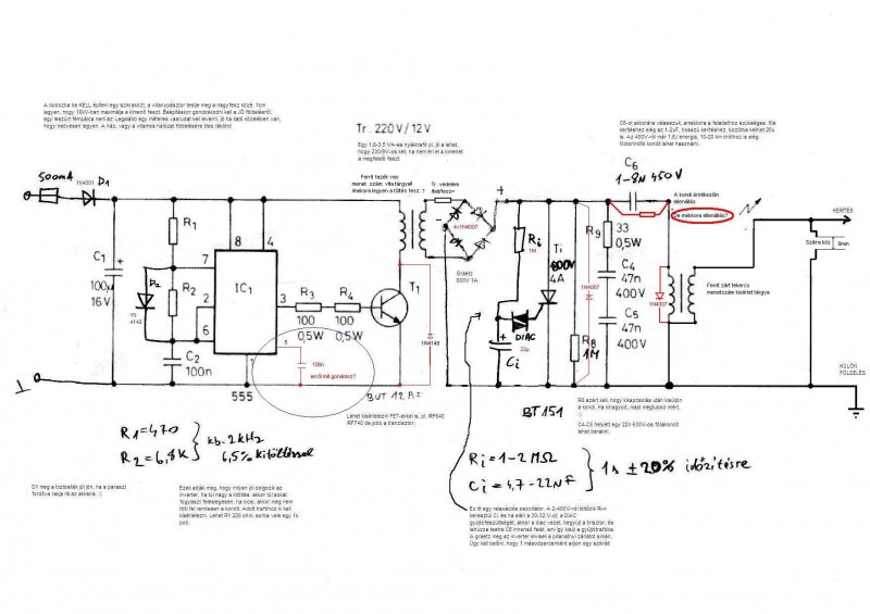

Ha ferrit trafót használsz inverternek akkor gyors dióda kell a tranyó mellé.Mivel 50-100KHz is lehet az üzemi frekvencia.Ha normál lemezes trafót használsz inverternek akkor jó az 1N 4007 is .Az egyenirányítás után pedig már nem kell gyors mivel egyenirányítva van szintén jó a 1N4007 .De ha ferrit trafóval van az invertered kialakítva a freki miatt gyorsnak kell lenni az egyenirányítónak is .ellenkező esetben ugyan úgy jó egy normál graetz is.A trafóhoz is meg a tirisztorhoz is .Az ellenállás értéke pedig akkora legyen hogyha rövidre zárod a trafót az ellenállással akkor ne folyhasson nagyobb áram a trafón mint amit a trafó üzemszerűen elbír . Az invertered kitöltési tényezőjét pedig be kell állítani kb 5-30% ra kísérletileg kell beállítani.Azért hogy az egyenfesz feleslegesen ne melegítse és ne fogyasszon áramot.Az r1 r2 c2 elemekkel állítható a frekvencia és a kitöltés .Ha van szkópod akkor egyszerű .De ha nincs akkor meg számítható is .Vannak 555 ös programok ahol lehet demózni . Google
De erről a rajzról még hiányzik a autó gyújtó trafóhoz a védő dióda.És a szikraköz sincs jó helyen .Az 1 és a nagyfeszt kell kivezetni.és az 1 es pontot földeld a telepítés helyén .Így viszont magától értendő hogy a szikraközt is az 1es és a nagyfesz kimenet közzé kell rakni de nem lehet nagyobb mint 8 mm.Ezt feltétlen tartsd be . És szikraköz nélkül ne próbáld mert tönkre megy az autó gyújtó trafód.Vagy az is ferrit ?De ez a rajz működő képes már sokan megcsinálták .

(#) ocy válasza Wegg hozzászólására (») Jún 19, 2011 /
De ott volt a rajzon a diófa az autógyújtó trafó két csavarján. De mind1 mert saját trafót szeretnék alkalmazni. itt az új javított rajz, meg a nyák terv, ha van időd nézd át és írj róla véleményt.
Persze ha másnak van róla véleménye, szeretnék építő kritikát.
Köszönöm
ocy
/ja és még vannak nyitott kérdések:
A sütögetős kondin lévő ellenállás értéke,
és az 555 5-ös lábán a kondi/
(#) Remci válasza Wegg hozzászólására (») Jún 19, 2011 /
Bocs hogy beleszólok, de a szikra köz mért nincs jó helyen? Az 1-es pontra megy a kondi, a 15-ös pontra a negatív,így azt kell leföldelni. És a föld közé és a nagyfesz közé kell a szikra közt tenni. Ja és most látom hogy a gyt trafón lévő diódát is fordítva kéne betenni szerintem.
(#) Remci válasza Remci hozzászólására (») Jún 19, 2011 /
Ja és a kondira minek az ellenállás? Gondolom a kisütés végett, de arra viszont ott az R8 1 Mohmos ellenállás, az elvégzi ezt a dolgot. Viszont a T1-hez a dióda nem rossz ötlet,de oda valamilyen zennert kéne rakni szerintem, csak mekkorát?

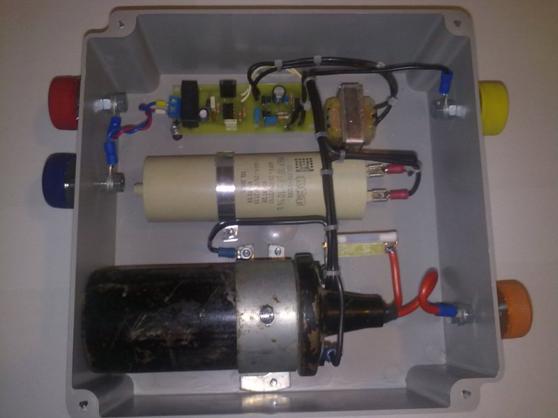

(#) erdgab válasza ocy hozzászólására (») Jún 19, 2011 / 1
„Melékletben iderakok egy régebbi valaki álltal kreált nyák tervet szerinted jó ez nekem? ocy”
Az a valaki aki kreálta ezt a nyáktervet,az én voltam és elmondhatom,hogy az a 4 darab,amit készítettem,azóta is éjjel-nappal megy folyamatosan,hibátlanul,immár kb. 2 éve a telet leszámítva, egy-kettő km hosszú 5 soros kerítéseket táplálva.A szikraköz jó helyen van,nekem bent van a dobozban.Az 555 ic 5, lábán 10nF a kondenzátor.A BUT12AF mellé jó ötlet védelemnek egy 200V zéner,bár én nem építettem be és eddig nem volt gond.A C6 kondival párhuzamosan szükségtelen az az ellenállás,hiszen ott van R8=1M kisütésre.A plusz diódát is feleslegesnek tartom a gyújtótrafóra mert ott van a C4-C5-R9 alkotta snubber.

(#) Wegg válasza Remci hozzászólására (») Jún 19, 2011 /
Szia Remci.
Az agyt -n levő dióda jól van berakva !
Mert ha fordítva teszed be akkor nem az agyt primerén keresztül fog kisülni a feltöltött kondenzátor
hanem a diódán át . És nem lesz szikra amiért dolgoztunk .
De próbáld ki és rögtön megkapod a választ.
A szikraköz pedig azért nincs jó helyen mert az agyt sincs jól bekötve !Nem a 15 és a 4.között kell Hanem az 1.kivezetés és a 4. kivezetés között.
Itt sok mindenre választ találhat az olvasó.
A kondenzátorral közvetlenül párhuzamosan kötött ellenállásra is .Nem ugyan az mintha a tirisztorral lenne párhuzamosan .Igaz ott is van de az más miatt van .És a trafóra kötött dióda polaritására is .
De egyébként ha minden feleslegesnek vélt alkatrészt kihagyunk akkor is működik .A gyártók minden fillért meg akarnak spórolni .Ezért amit csak lehet kihagynak.Én pedig magamnak építgetek csak saját kedvtelésemre ezért nem sajnálom belőle cuccot .Ha valamit jónak találok .Ezért is építettem többféle kialakításút nem csak Diac-os vezérlésűt.
Remélem Ez az ábra segít eligazodni .Sajnos több féle iromány van az autó gyújtótrafókról nem következetesen számoznak .

(#) Remci válasza Wegg hozzászólására (») Jún 20, 2011 /
Szia Wegg!
A diódával kapcsolatban igazad lehet,olyan halványan van berajzolva hogy elnézhettem.Bár én nem tettem bele abba amit építettem.A szikra közt meg szerintem a föld és a nagyfesz kivezetés közé kell tenni,lehet az az 1-es vagy a 15-ös kivezetés akár,attól függ ki melyikre köti a földet és melyikre a kondi másik lábát.Én kipróbáltam így is-úgy is,de semmilyen különbséget nem láttam a szikra között.Különbség akkor volt érzékelhető mikor másfajta trafókat próbáltam (6v-os trabi,14 v-os Lada, Audi). A kondival párhuzamosan sem tettem ellenállást,mert az R8 így is kisüti a kondit ha megszüntetem az áramkör tápját. Én ez alapján csináltam a villanypásztoromat, szerintem ebből átrajzolva született a fentebb nézett rajz is.A különbség a kettő között,hogy nekem nincs bent az R2-vel párh.dióda, a tranyó BUT 11A, a tirisztoros gyújtást meg az új rajzról vettem át.Évek óta tökéletesen működik,Pedig hónapokig éjjel-nappal egyfolytában ment.
(#) Wegg válasza Remci hozzászólására (») Jún 20, 2011 /
Igen igazad lehet a rajzot illetően .De mindenki azért adta közre hogy tovább éljen a gondolat.És szépen kerekedett mindenki örömére .Ocy -nak is ajánlottam pont a tirisztoros gyújtás rajzát mint alap infót.Szépen nyomon követhető a működés.A kondiról még annyit,hogy nagyon mostoha körülmények között üzemel.Feltölt kisüt
Na pont ezért az indukciós lövések miatt van közvetlen a kondenzátoron az ellenállás.És sokkal kisebb mint a rajzokon látható 1MOhm .Akkorára kell választani az értékét egyedileg hogy a U max -ra feltöltött kondenzátoron ne legyen látható fesz csökkenés .Így a kondenzátorra közvetlen jutó impulzus csúcsok le lesznek törve.Ezáltal lágyabb üzemben dolgozik a kondi "Védelem "alatt áll.És kikapcsolás estén ki is süti a kondenzátort.A Védődiódák és R és R+C szintén a nagyfeszültségű lökésektől védi a tirisztort .De ha valami jó nagyfeszültségű eszközök vannak használva akkor azok e védelmek nélkül is működnek .
