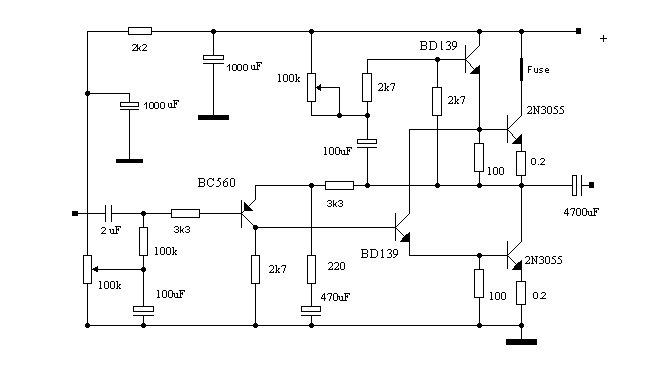

(#) emersys hozzászólása Jún 20, 2011 /
Mellékeltem amire gondoltam.
Ez egy nagyon jó kis egyszeres tápos kapcsi, 40V-ig belőve rajt a munkapontok.
Igaz kb 3-4ezer Ft ba bent lesz a megépítése, de én akkor is csak biztatni tudlak rá, mert azért egy ic-s ebben a feszültségkategóriában nem fogja tudni azokat a paramétereket mint ez. (hogy őszinte legyek ic-ből amit elhallgathatónak vélek az az STK ill pár Lm széria ,persze ez szubjektív.)
A csatoló kondik ha lehet legyen wima széria,
a 2n3055 helyett javasolom a 2SC5200-at.
A többi tranyó maradhat!
A nyugalmit majd 70-90mA közé lődd be, ezután a kimenetet már Offsetelheted.

(#) lamalas válasza gaboca323f hozzászólására (») Jún 20, 2011 /
Inkabb IC-s erositot javaslok, az az LM IC amit neztel jo is lehet neked.
A belinkelt tranzisztoros erosito (DoZ) A osztalyban mukodik, nagyon sok hőt termel es a trafod sem lenne megfelelo hozza.
(#) emersys válasza lamalas hozzászólására (») Jún 20, 2011 /
Sok hőt termel az tény, de egy 200w os toroidnál, ugyan mért kellene ide több
Teljesen kinyitott bázis-nál nem vesz fel többet 3A nél, ha jól emlékeszem.
Jut eszembe, nem is oly rég High End fórumtárs megcsinálta a JLH-T AB osztályúra, az sem lenne rossz választás.

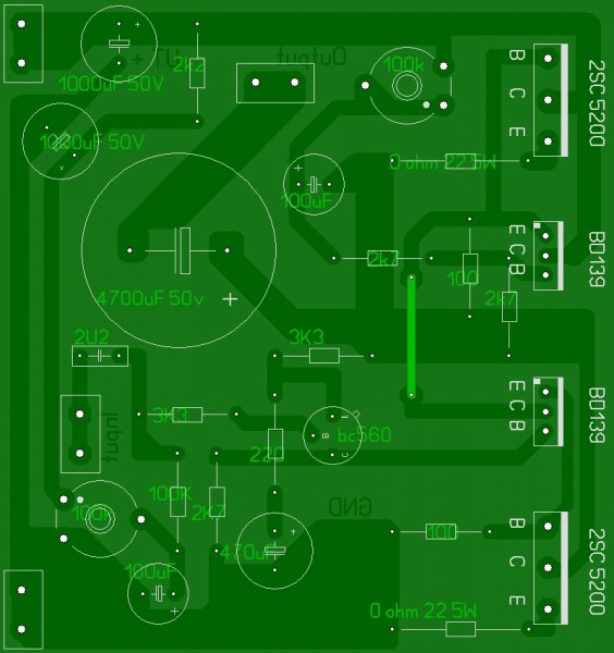

Minden esetre azért megcsináltam a D.O.Z nyáktervét, unalmamban a pesti úton, ha netán még is emellett döntenél majd egyszer.
1képet rakok fel a tervről, ha kell elküldöm!
Holnap gyártok is belőle egy panelt, mert a trimereken kívül mindenem van hozzá.

Szerintem alakits még azon a NYAK terven. Egyreszt a bemeneti csatolokondi es a kimeneti csatolokondi nagyon kozel vannak egymashoz, ez nem "egeszseges".
Masreszt javasolt lenne legalabb a tapszuro kondikkal parhuzamosan kapcsolni 100nF-os keramia kondikat is. Tovabba a kicsatolo kondit (mint ahogy a puffer elkokat is) erdemes tobb kisebb kondi parhuzamos kapcsolasabol eloallitani, raadasul ezzel parhuzamosan erdemes lehet meg egy 10µF koruli jo minosegu, nem polarizalt kondit is kapcsolni. Magyaran en a kicsatolot nem terveznem ra a NYAK-ra.
Illetve a rajz azt sugallja, hogy a 2db BD 139 tranzisztort a hutobordara fel kell szerelni, holott azokat semmi szukseg a vegtranzisztrok melle felszereleni! Ha melegednek akkor sajat kis hutozaszlot v. bordat kell nekik adni es ugy megtervezni a NYAKot, hogy ezek elferjenek rajta.

A csatoló kondik elhelyezését illetően, talán igazad lehet, azt ma délelőtt át is variáltam.
A meghajtó tranyók nyugodtan kerülhetnek egy bordára a végtranyókkal , mert így a meghajtó tranyók bétájának változása a végtranyók hőmérsékletével lesz arányos! (függetlenül az őket megvezérlő elő-fokozattól) Ebben nem látok problémát, h közös borán legyenek., mért is kéne hát plusz hűtőzászló ha nem muszáj?
A hidegítés is már belekerült, ma még dolgoztam a tervel jócskán délelőtt.
A csatolókondi G-luxon lesz, nem több darabból álló mert az itthoni cuccokból építeném meg, és ha meggyőz, akkor esetleg készül belőle stereo talán.
Utána kap majd egy Proteles "letisztultabb végleges " nyák tervet, ahol a nagy áramú föld a felső réteg lesz, alul pedig helyet kap a huzalozott réteg., Egyenlőre csak a kíváncsiság vonz, :yes:
