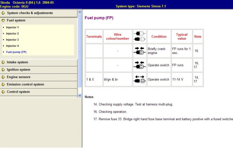

(#) pálmafa hozzászólása Júl 3, 2011 /
Helló mindenkinek!
Kérem segítsetek 2005-ös Octáviám van /BGU/ motor.
Indítózás alatt az üzemanyag szivattyú reléje nincs húzva, a gyújtás ráadásnál a szivattyú hangját lehet hallani. Mi lehet a hiba, mert így nem indul. Ha lefogom a relét indul. Válaszotokat előre is köszönöm.

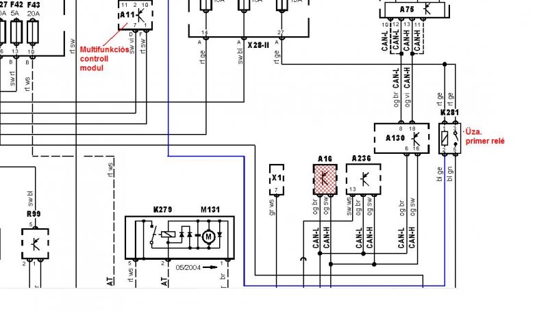

(#) VIM válasza pálmafa hozzászólására (») Júl 3, 2011 /

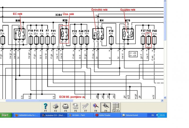

(#) pálmafa válasza VIM hozzászólására (») Júl 4, 2011 /
Helló!
Köszi a rajzot, van aki megnézze. Amíg a rajzon le lehet követni, addig rendben van. A relé vezérlés pozitív oldala bizti rendben van, negatívot nem kap indításkor. Ha tudnál olyan rajzot küldeni, ahol a negatívot tovább le lehet követni, mert jelenleg egy darab dróttal testre van kötve. Így már gyújtás ráadásakor elindul a szivattyú. Az ajtó nyitásakor lehet hallani, hogy a benzinszivattyú zúg egy pár másodpercig. Hogyan lehet az, hogy indításkor meg nincs húzva. Lehet valami szerkezet még a relé negatív oldalában a stekkereken kívül, vagy direktben kap
negatívot?
(#) VIM válasza pálmafa hozzászólására (») Júl 4, 2011 /
Kettő relének kell lennie, aminek beleszólása van az üzemanyag szivattyú működésébe. Az egyiket (a primer szivattyú relét) a kontroll modul látja el negatívval, a másikat a motorvezérlő. Nem tudom, hogy melyiket kellett direktben megtáplálnod negatív oldalról. A relétáblán milyen szám alatt van a relé, 53 vagy 447?
(#) pálmafa válasza VIM hozzászólására (») Júl 5, 2011 /
Helló!
Köszi, hogy ennyit foglalkozol a problémánkkal, már közel járunk a megoldáshoz. Az üzemanyag reléről van szó, melynek a biztosítója F42 5A. A relé táblán R3-al van jelölve. Nem tudom, hogy azonos típuson vagyunk e?
A rajz stimmel. Ez van megtáplálva a negatívval. Az ECM 80-as pontjáról kap negatívot a rajz szerint. Csak nem autóvillamossági szerelők vagyunk nem tudjuk, hogy az ECM hol található! Motorházban?? Mert akkor már ki tudnánk csengetni. A relé dobozán /tetején/ 167 szám van, ez még gyári.
(#) VIM válasza pálmafa hozzászólására (») Júl 6, 2011 /
Helló! Erről a reléről van szó? A csengetésről szó sem lehet! Nem szabad külső áramforrásról az ECU felé ilyen vizsgálódásokat csinálni! Javasolnám, hogy vidd el egy szervizbe hibatároló kiolvasásra, mert lehet, más gond is ebből kifolyólag.

(#) pálmafa válasza VIM hozzászólására (») Júl 14, 2011 /
Helló!
Köszi a rajzot. Igen arról a reléről van szó. Szervizről szó sem lehet, sem anyagilag, sem szakmailag már 3-4 szerviznél próbálkoztunk, de nem tudták megoldani, mert ez a relé nem mindig rosszalkodott. Az ECU-t megtaláltuk, stekkerét kihúzva a relé aljzatból átcsengettük, itt szakadás nincs. Tehát az ECU nem adja a relének a negatívot, akkor cserélni kellene? Itt most mit lehet csinálni ki van hidalva. A gyújtással együtt indul a szivattyú!! Ezt így lehet hagyni? Nem tudom mennyibe kerülhet, lassan tankolni sem tudunk.
