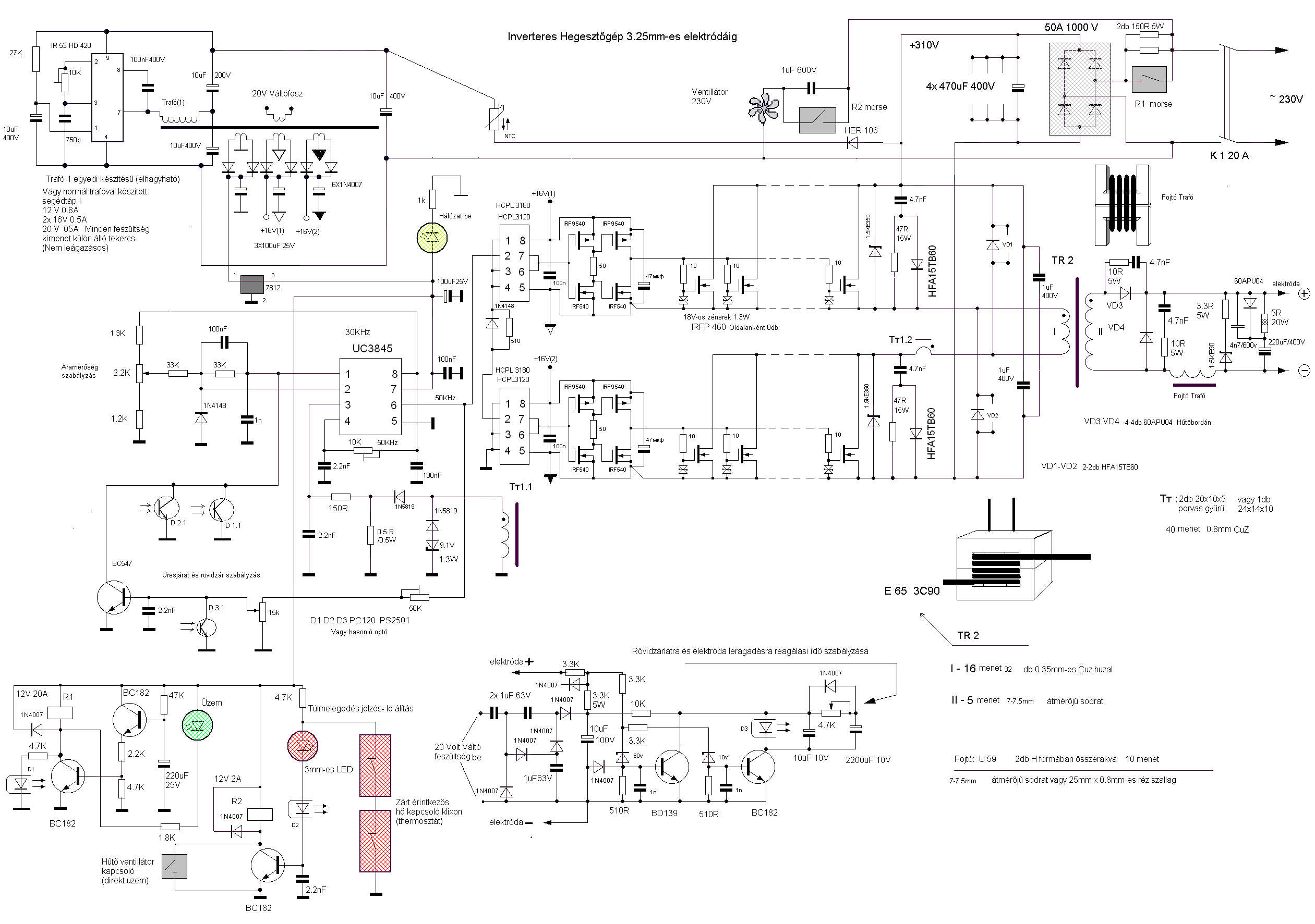

Szeretnék egy 160A-es hegesztőt építeni. Találtam itt a topicban egy rajzot ami szimpatikus. A véleményeteket szeretném kérni, hogy érdemes-e megépíteni. Esetleg tapasztalat a géppel kapcsolatban. Hány százalékban lehet kihasználni pl. 100A vagy 130A-en. Köszönöm. Üdv.
Bár mostanság már nem vagyok oly aktív inverteres "fórumtag", de ha emlékeim nem csalnak itt régebben az Erdgab és Tubi56 fórumtárs által orosz alapokból kitervelt masina volt uralkodó. (amit jó lenne, ha végre be tudnák én is fejezni) Most meg a Colt1300 (szintén Tubi56 "tollából") Szerintem akár mindkettő tudhatná a 160A-t. Az általad linkelt rajz is szerintem Tubi56 alkotása, és ha jól emlékszem meg is építette. Amúgy nagyjából a "Maci" FET-esített kicsit "megturbózott" verziója.
Amúgy végre ma megjött a DC lakatfogóm a Deal-ról. Végre tudom fojtatni a "Blackbear"-t.
Szia.Rég óta figyelem a fórumot,valamikor hozzá is szóltam.de most a Colt1300 hozzászólnék.Senki nem vette figyelembe TUBI fórumtárs készűlékét,ami vetekszik a macival,vagyis inkább veri működésileg.Ebben minden megvan mint ami a gyári készülélékben.(aceforsz,antistck)Én 160A kivettem a készülékből.Remekül működik,igazavan vottarnak,most már lépni kellene.
Ha most állnék neki, én is a Colt-ot építeném meg nagy valószínűséggel. Tudom, hogy megélt pár utánépítést itt a fórumtagok által, de azért a Maci (amiben Tubi56-nak szintén nagy érdemei vannak), még valószínűleg vezet készülékszámban és egyszerűségben.
De tény, hogy a Colt "modernebb és többet tud a vezérlése.

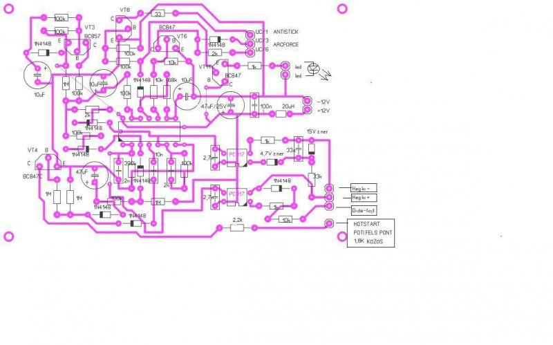

Idézet: „Senki nem vette figyelembe TUBI fórumtárs készűlékét,ami vetekszik a macival,vagyis inkább veri működésileg.Ebben minden megvan mint ami a gyári készülélékben.(aceforsz,antistck)Én 160A kivettem a készülékből.” Van "újabb" megoldás,verzió is a Colt 1300 géphez,legalábbis nekem ,a többivel egyetértek.

Nemakarod "közkincsé" tenni az ujabb verziót ? Biztos nemcsak engem érdekelne.
Szia Gábor.Felcsigázod az embert.A rajz mikor lesz publikus?
Idézet: „Nemakarod "közkincsé" tenni az ujabb verziót ?” Miért is ne. Idézet: „A rajz mikor lesz publikus?” Bármikor,hiszen nem én alkottam,csak találtam itt. Csak megjegyezném,hogy semmivel sem tud többet mint a "Maci",hiszen ahhoz is megvannak dara barátom által említett plusz kényelmi funkciók,mint a Colt 1300 gépben,meg is írtam anno többször is a T.fórumra,senkit nem érdekelt egyetlen építő kolléga kivételével s aztán már nem reklámoztam tovább.Íme a Colt 1300 újabb rajz.

Ha megvan ez még valahol neked nem közölnéd le ismét. Beépíteném, ha ez későbbiekben lehetséges. Amúgy mivel én maximum heftelni tudok, csak Tubi56 fórumtárs leírására tudok hivatkozni. (Ő profi a hegesztésben, ha jól tudom.) Ha jól emlékszem az általa épített módosított Colt1300-ast még a Macinál is könnyebben használhatónak írta.
Kérésed parancs! Anno még Tubi56 (Sanyi) barátommal kezdtük összekalapálni.Ő az egyik én a másik felét találtam meg s abból alkottuk a mellékletben szereplő kapcsolást (fólia rajzolat) elhagyva az eredeti kapcsolásból a felesleget.Én ki is próbáltam s írtam is róla akkoriban.Összehasonlítani a Colttal nem tudom,azt nem építettem meg mert a 4 gépből itthon van 3,mind működik,20 rongyért nem adom el inkább legyen talonban,egy 5. felesleges lenne.Azon csodálkozom,hogy dara (Sanyi) barátom sem emlékszik rá,vagy mégis!?
Köszönöm! Holnap kinyomtatom és összesasolom a régivel.
Sajnos így gyors szemrevételezés után sem emlékeztem erre a módosított rajzra. Valahogy biztos átsiklottam felette anno.
Van esetleg méretesebb rajz ebből a colt-ból? Nehezen kivehető, s a linkelt helyen sem találtam! Köszi!
Jól hangzik ez a kiegészítés. Lehet, hogy összedobom, amint időm lesz. Szerintem van is itthon minden hozzá.
Szia Gábor.De emlékszem a rajzra,meg is csináltam több példányban,remekül működik.Úgy emlékszem emlitettem neked.Mindenkinek ajánlom utólagos beépítésre.Ez a kép tényleg nem a legjobb valami más formában nem tudod felrakni?
A link a fórumra mutat,mely nagyon terjedelmes.Talán így jó lesz a rajz.
