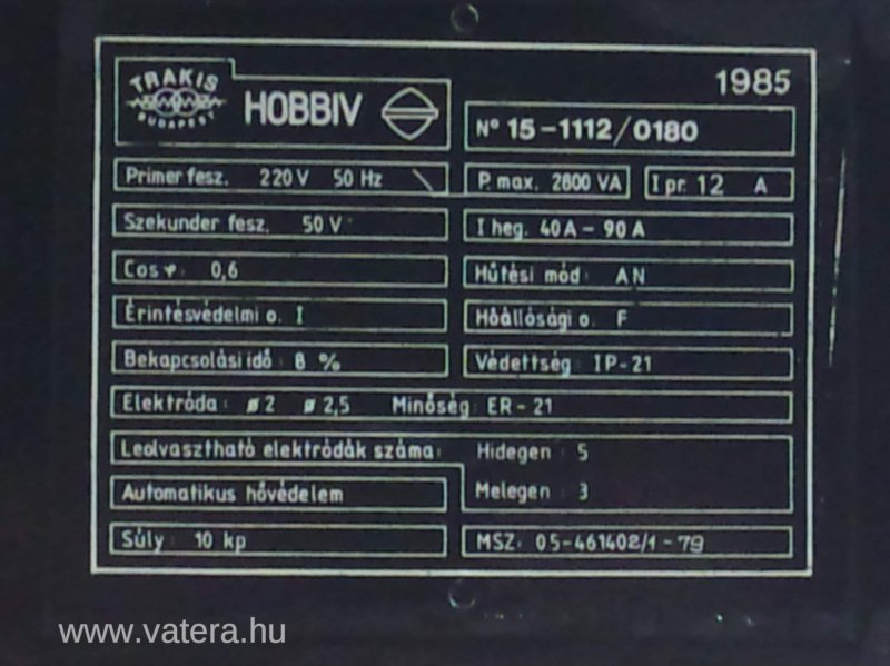

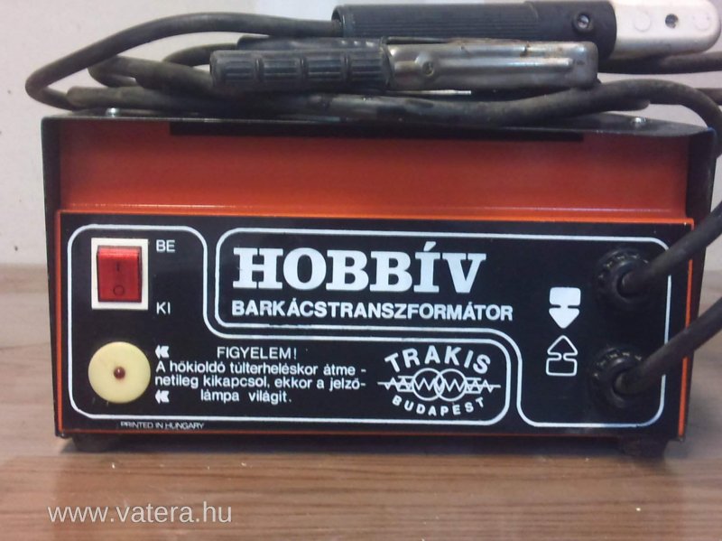

(#) Holubek hozzászólása Júl 11, 2011 /
Sziasztok! Tudna nekem valaki egy Trakis hobbív gépről rajzot, faterom szétszedte még régen, de nem tudom hogy volt összekötve és hiányzik e még valami belőle. Csak a trafó van meg a primer felét megoldottam a szekunderrel nem boldogulok. 4 vezeték, középsők összekötve és asszimetrikus szekunder tekercs. Képek alul, ilyen fajta volt.
(#) Holubek válasza (Felhasználó 13571) hozzászólására (») Júl 11, 2011 /
Szia! Ezen már túlvagyok, meg jónéhány oldalon is, csak nem találtam meg amit keresek, azért kérdeztem, hátha valakinek van ilyen otthon, vagy legalább rajza. De lassan rájövök, legalábbis remélem. egyébként 0V- 42V-nál kötve és 8V kimenete van. Gondolom a 0 és 8V a két "kimenet" így van meg az 50V.
