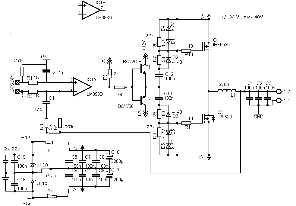

Sziasztok, lenne egy kérdésem a lorylaci féle erősítővel kapcsolatban. Bár lehet hogy nagy hülyeség, de a szinteltoló fokozatot nem lehetne úgy átalakítani (kiegészíteni) hogy a komparátor szerepét is átvegye? Lényegében az is egy differenciálerősítő ha jól gondolom.. Ugye akkor az IC-t le lehetne hagyni a bemenetről..
(#) lorylaci válasza Lacika001 hozzászólására (») Jún 30, 2011 /
Persze, nézd meg az eredeti Philips UcD-t. Bár több tranyó kell hozzá az biztos (kettő áramgenerátornak, kettő a differenciálerősítő, valamint 4 alulra a szinteltolás miatt).
(#) Lacika001 válasza lorylaci hozzászólására (») Jún 30, 2011 /
Viszont az ic-t meg a tápfeszét le lehetne spórolni.
Csináltam egy "rajzot" csak az alja a lényeg, valahogy így lehetne mint azon van?
Persze, nem kell külön segédtáp (bár amúgy +-5V vagy +-12V gyakran szokott még kelleni). Azt mondjuk mindenképp nézd meg, hogy melyik az invertáló és nem inveráltó kimenet.
Jaja, kb így meg lehet oldani. Persze jól láthatóan több komponenst igényel, és azért az LM311 nem túl költséges.

Összedrótoztam az erősítőt, komparátor nélkül. Kicsit leegyszerűsítve (lorylaci féle kapcsolás elejéről elhagytam a komparátort és a 2n5401esekre kötöttem a a visszacsatolást és a bemenetet).
Működni működik, de nagyon alacsony frekin megy (azzal a visszacsatolással) 50khz-en, és nagyon nagy az offset a kimeneten (3,2V). Szóval ez így nem jó.. Gondolom ha áramtükör kerülne a 2.2k-k helyére az nem oldaná meg a problémákat... Pedig jó lenne valahogy az lm311 tápját kispórolni
(#) lorylaci válasza Lacika001 hozzászólására (») Júl 6, 2011 /
Nem tudom mit akartál, de a cuccban lévő szinteltoló fokozatot még nem használhatod komparátorként!
Ha kicseréled az UcD-ben ahsználatos diszkrét cuccra (ami olyan diszkrét komparátor, ami szinteltol ios), akkor ok lesz.
