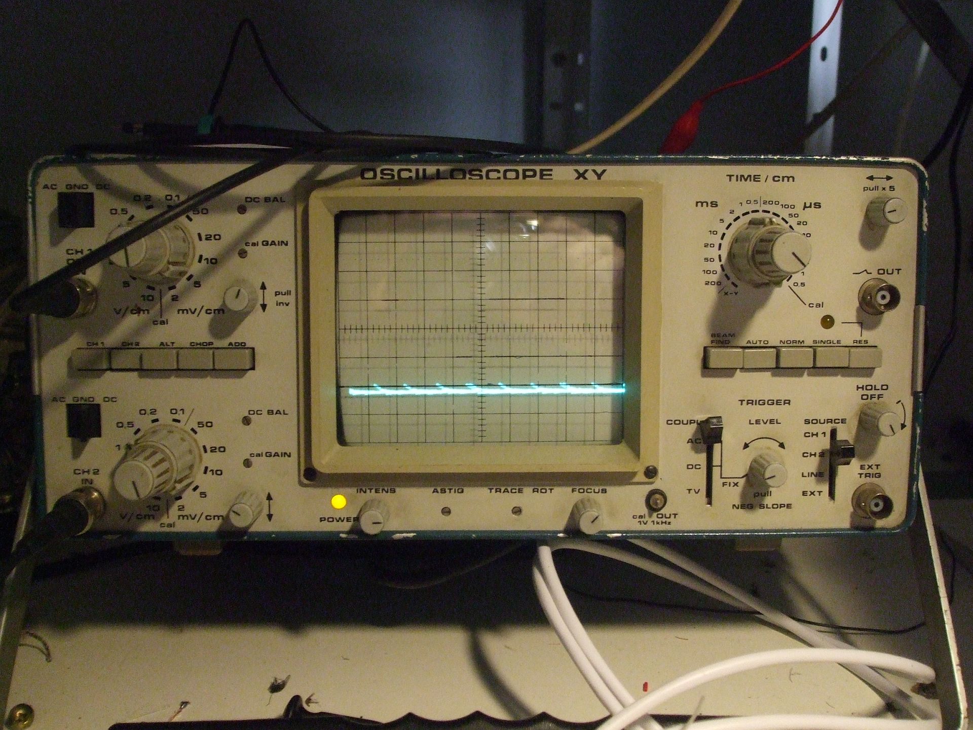

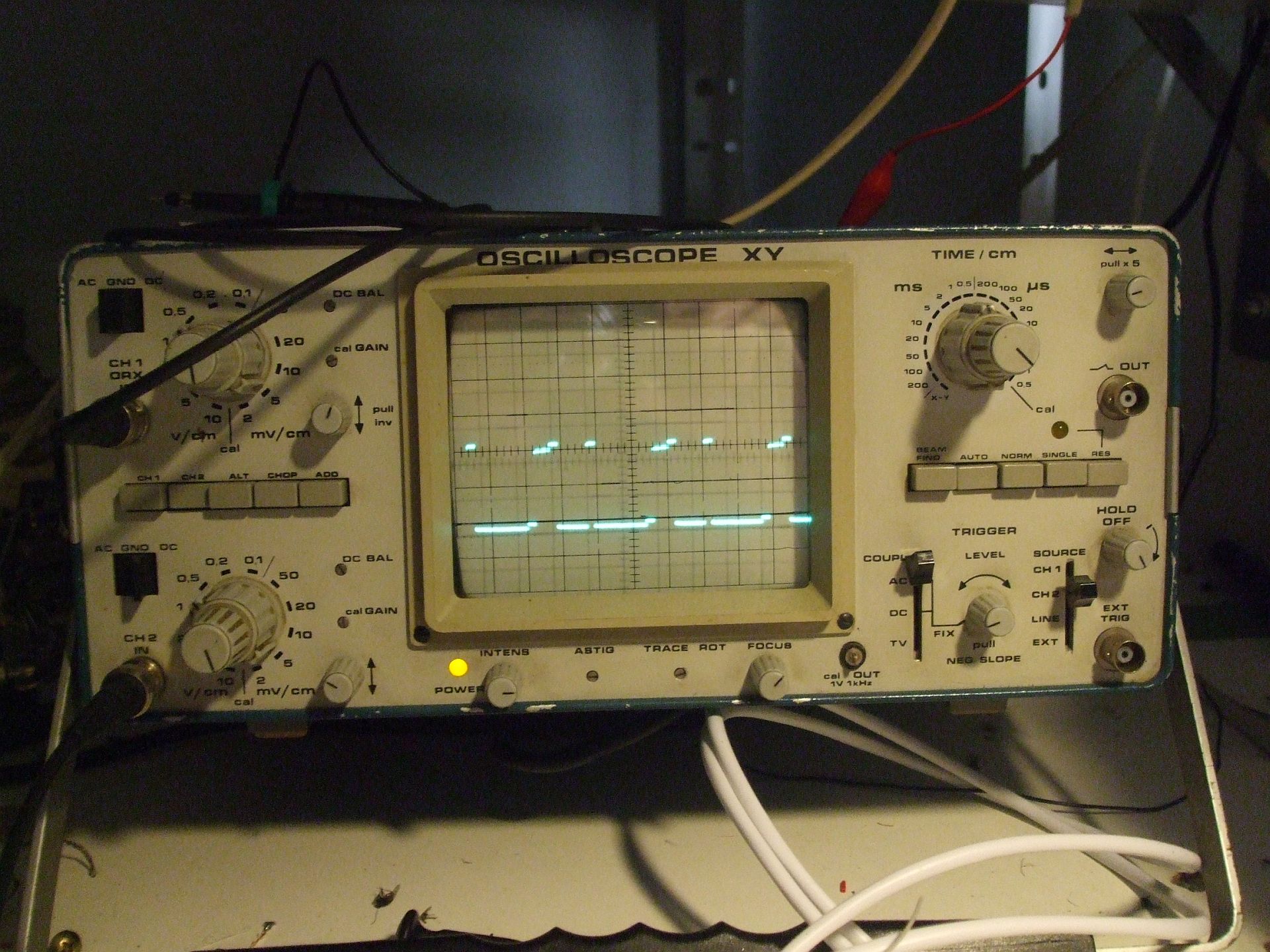

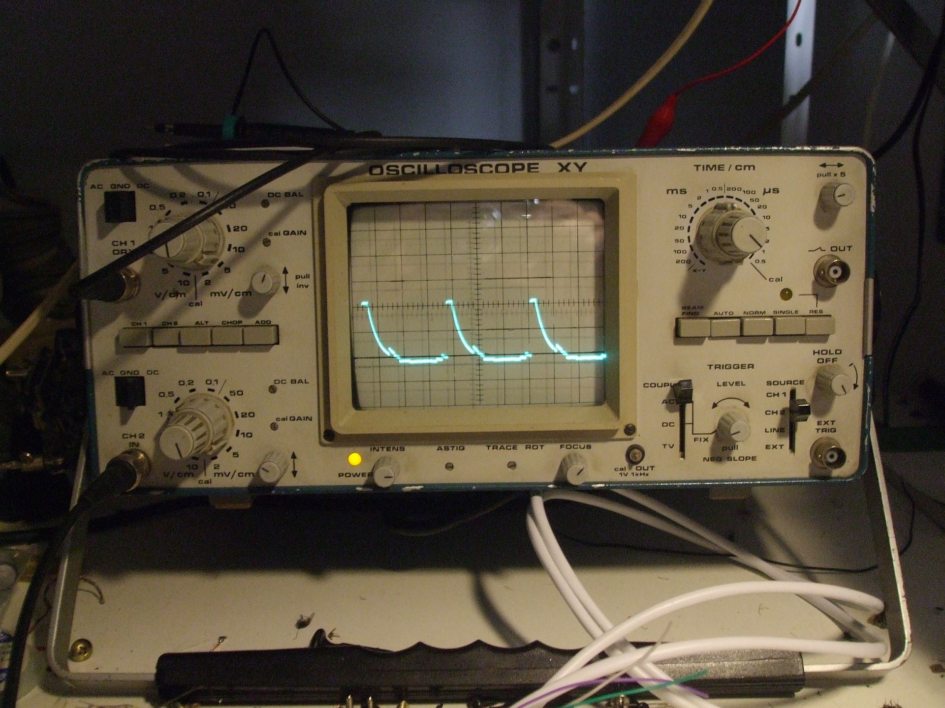

Mellékeltem pár képet.

A szkóp képekről mi a véleményed? Főleg a kimenet H szintű jelalakjáról?
(#) pucuka válasza blackdog hozzászólására (») Júl 12, 2011 /
Úgy tűnik, mintha jó nagy kapacitív terhelés lenne, de nem igazán számít, max a késleltetést növelné, ha használnád valamire a lefutó élt. Végül is jó az RS232 meghajtó is, bár felesleges hogy oda-vissza működjön. Pl használhatsz SN75188/189 et
(#) blackdog válasza pucuka hozzászólására (») Júl 12, 2011 /
Nem értem, hogy mitől lehetne akár mekkora kapacitív terhelés is. Ráadásul a mellékelt kimenet képe nincs is terhelve semmivel.
Ha csak nem az én puszta jelenlétem nem terheli

(#) pucuka válasza blackdog hozzászólására (») Júl 14, 2011 /
Az az árnyékolt kábel, egy jelentős kapacitást képvisel. Azért láthattuk az oszcilogrammon azt a "gyönyörű" lefutást. (ezen az analóg kapcsoló nem változtat, max ront) A logikai áramkörök igen kényesek a jel fel/lefutási sebességére, attól függ melyiket használod. A jelfogadást hosszabb vezeték után schmitt triggeres bemenetű eszközzel célszerű fogadni.
