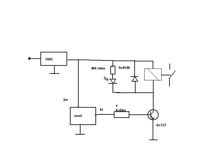

csináltam egy infra vevőt és adót adó 36khz-et ad ki, de a vevő nem tsop hanem vmi széles frekvenciájú vevő kódja ORC-50V .Az a problémám h rákapcsolom a tápot a vevő és egyszerre behúz pedig az adó be sincs kapcsolva.Mi lehet a gond?
Nem ismerem a vevődet, tehát csak általánosságban beszélek. De ha "széles sávú" mint írod, ezer gond is lehet. Nem szereti a környezeti fényt, nincs előtte infra szűrő, csak a sörétzajt erősíti, vagy gerjed.. De egy rajz lehet sokat segítene. Valamint hogy mibe alkalmazták eredetileg. Mert a legtöbb vevő "intelligenciáját" a vevőt követő mikroproci adja, mely kihámozza a zagyvaságból a megfelelő kódokat. E nélkül a vevő, esetleg hasznavehetetlen. üdv! proli007
hali!
"Vadi újként" vettem boltba akcióba volt 100 ft tsop-ot akartam venni de rábeszélt az eladó.küldöm a rajzot bocsi a minőségéért . Idézet: „vevő "intelligenciáját" a vevőt követő mikroproci adja, mely kihámozza a zagyvaságból a megfelelő kódokat. E nélkül a vevő, esetleg hasznavehetetlen.” Sajnos ez így van, ezek a tokozott infra vevők ált. Tsop-ot "tartalmaznak", legalábbis amiket én szét bontottam és rákerestem a neten. Az általad közölt kapcsolás nem igazán működőképes, legalábbis ebben a formában. Ha komolyabbat szeretnél az általad vásárolt infra vevővel, akkor javaslom lapozz vissza ebben a topicban. Számtlan működő pic-es, avr-es és ezek nélküli működő kapcsolást fogsz találni. Tiszteletem
Működő képes lenne az általam küldött kapcsolás ha tsop1736-ra vagy tsop4836-ra cserélném az eddigi vevőt?
Semmi ,ennek így kell működni.Ha az adódat beindítod majd kikapcsol.(szerintem) .a tsop-ok is ezt fogják csinálni.Kell utána egy inverter (akár tranzisztoros is) ,és majd helyre áll a rend.

Ez az áramkör alkalmas arra hogy a kimenetén egy relét vezéreljen, hogy az kapcsolóként működjön? Egy gombnyomásra behúzna a relé, a másikra elengedne. Ha nem, tudnátok mellékelni olyat, ami erre képes? Köszi |
