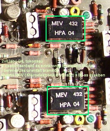

(#) gerenk hozzászólása Aug 24, 2011 /
Sziasztok !
HPA-04 oszcilloszkóp y erősítő és szinkronleválasztó
ic.-t keresek vagy valami használható infót róla.
MEV gyártotta a 80-as években, speciál BOÁK oszcilloszkóp célra. A csatolt képeken egy kis hiba van
a tokozás nem DIL 16 hanem DIL 14.
(#) pucuka válasza gerenk hozzászólására (») Aug 24, 2011 /
Szerintem nagyon hasonlít a 733 ra. Próbáld meg beleapplikálni.
(#) gerenk válasza pucuka hozzászólására (») Aug 25, 2011 /
Megnéztem az adatlapját a 733 ic.-nek, meg lehet
próbálni mint erősítőt, a szinkronjel leválasztását viszont
meg kell oldani más módon. A jelszintekkel is probléma
lesz a sávszélességről nem is beszélve !
A csatorna 250 MHz-es a 733 max 200-at tud 10X erősítés mellett.
Nagy segítség lenne a HPA-04 belső kapcsolása.
(#) pucuka válasza gerenk hozzászólására (») Aug 25, 2011 /
A szinkronjel leválasztás a legkisebb probléma, könnyen leveheted onnan, ahol már elegendően nagy amplitúdó rendelkezésre áll, viszonylag kis impedancián. Valóban jó lenne megszerezni az áramkör belső kapcsolását, de gondolom abban sincs más csak néhány diff erősítő egymás nyakában, a sávszélességnek megfelelő elemekkel. Utánépíteni meglehet nem lehetetlen, de biztosan nagyon babrás.
A 733-ast kipróbáltam de sajna semmi köze a HPA04-hez.
Ez a ic. foglalatban van, egy fiókban kettő található és
közösen rádolgoznak a HPA06 kimeneti ic.-re ami fogadja még a különböző kapcsolójeleket / ALT, CHOP, CH1, CH2 /.
Érdekes ha kiveszem a foglalatból az egyiket /rosszat/
a másik bemenetre adott 40 mV kalibrálójel amplitúdója
20 mV-ra csökken a képernyőn. Úgy gondolom két egyforma erősítő és szinkronleválasztó van egy tokban
de a két erősítő egyenáram szempontból csatolva valamint nf.
szempontból kompenzálva van.
Próbáltam azt is hogy a kimenetet a bemenettel mindkét
oldalon a foglatban átkötöttem egy-egy 1 Kohmos
ellenállással, így meglett a másik idővonal is, a jó csatorna amplitúdója visszaállt, de az idővonal pozícióállítása egy kicsit egymásra hat és a hibás csatorna amplitúdója nem megfelelő, szinkron nincs
stb.
