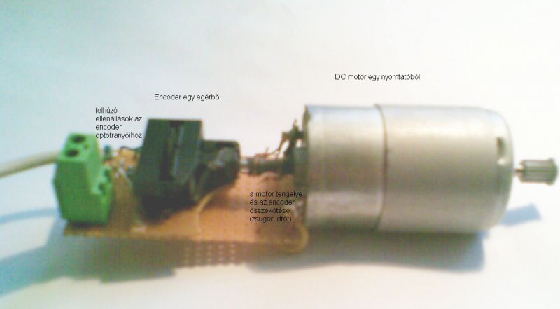

Én is kedvet kaptam egy ilyen robotkar megépítésére csak az a baj hogy nekem sima dc motorjaim vannak és szeretném hogy ha egy mozdulatsort még ha nyomógombok segítségével is de be tudjam programozni. (Maximum PIC vagy PC)
Ha házilag akarod összehozni DC motorral, akkor encoder tárcsákra lesz szükséged, amit a motor tengejére rögzítesz. Olcsón kitermelhető ez nem használt számítógépes (golyós) egerekből. Esetleg a tárcsát kell lecserélni más felbontásúra. Igaz nem professzionális, de a célnak megfelel. Nekem ez volt anno az egyik tesztalanyom, kreálmányom: (bár nem emlékszem opto tranzisztoros, vagy diódás volt)
Köszönöm, majd szétberhelek egy leharcolt egeret és megpróbálkozok vele.
De mivel tudom majd vezérelni tehét ha van további ötleted azt várom.

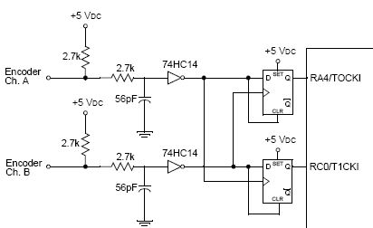

azt honnan lehet tudni az optotárcsánál, hogy merre forog? a válaszokat előre is köszi.
Csatolom az encoder bekötését.
Így kapsz két négyszögjelet, amiből szoftveresen megtudod az irányt és a lépésszámot. A motornak is kell egy vezérlő, pl H-hidas, vagy valami ic-s dolog. Írni kell egy step-dir vezélőt a picbe. Így ha a motor a súly, vagy külső hatás miatt el akarna mozdulni, nem tud, mert az encoder érzékeli a mozdulást, és visszafordítja. (Van egy változó a microvezérlőben, aminek nullának kell lennie. kívülről növelheted az értékét, vagy csökkentheted. ha növeled, akkor egyik irányba fordul, ha csökkented akkor meg a másik irányba. Ez a lépésszám. (step) ) Szóval a pic-re teszel 2 nyomógombot, az egyik növeli azt a változót, a másik pedig csökkenti. Ha jól emlékszem, akkor valahogy így működik a szervó vezérlés. (persze, ez még csak ON-OFF motorvezérlés, ezt meg lehet bolondítani szép dolgokkal, pid, stb...) annyit beszélek erről, hogy lassan kedvet kapok én is...
Az attól függ, hogy milyen felépítésű!
Ha 2 opto tranzisztor van benne, akkor azok többnyire egymás mellett helyezkednek el, így amikor a tárcsa forog, az egyik elé előbb ér a rés. Ebből már ki lehet kalkulálni, az irányt.
Köszönöm, csak az a baj hogy programozáshoz semilyen nyelven(C, basic stb) nem értek, de van pic égetőm mert már régebben csináltam egy pic 16f628-as uC vel egy bináris órát az osztálytársamnak és jól működött, de ahhoz megvolt adva a HEX fájl.
