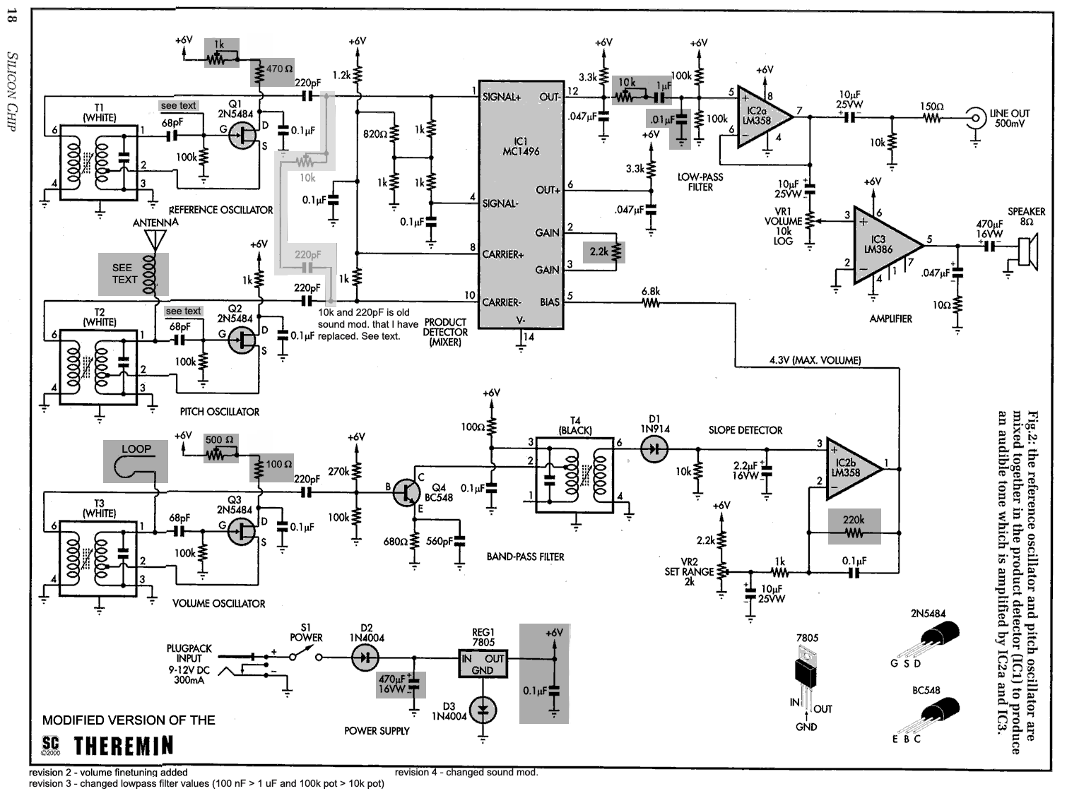

Én is megépítettem a Hidi Péter által megépített theremint. Lenne egy kérdésem a T1 T2 T3 T4 jelű hangolótekercsekkel kapcsolatban. Azt szeretném tudni, hogy melyik fehér tipusú tekercs lenne a jó ? Mert én bontottam rádiókból s volt olyan amelyiknek nem volt mind az 5 lába kivezetve. Vagy ha esetleg meg tudnád mondani kb uH-re hhogy milyen az értékük az nagy segítség lenne. Vagy ha bárki tudna segíteni azt megköszönném./hidi Pétert nem tudtam e-mail-en elérni s a fórumon is rég volt/ Most itt tartok.

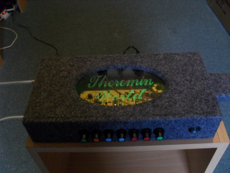

Kész a második változat!
Szép lett. Bár azt a néhány drótot eldughattad volna az ablak alól. A hangjáról tennél fel valamit?

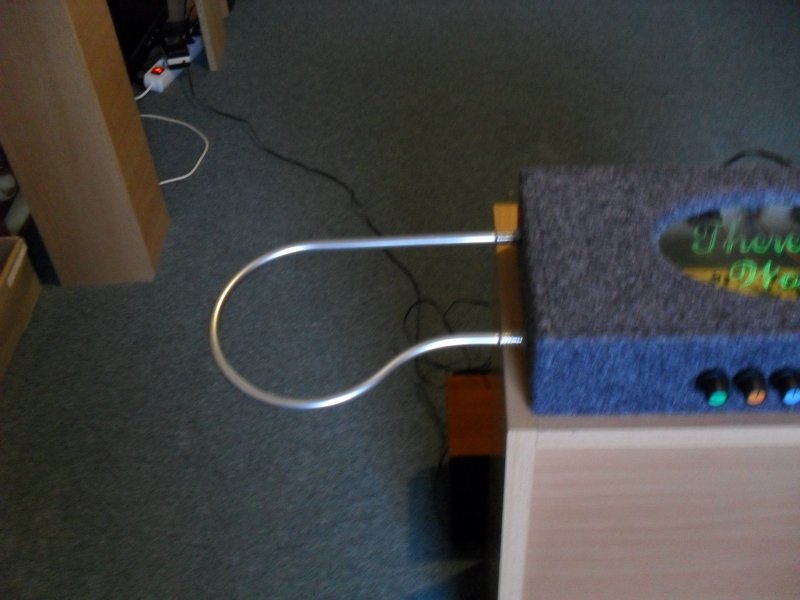

Mai nap megrendeltem Hidi Péter által feltett teremin alkatrészeinek nagy részét, pár dolog hiányzik még, pl a fekete T4-es hangolótekercs; valaki tud abban segíteni, hogy hol tudok venni? Illetve Bővebben: Link Hidi Péter 2010 Aug 14-ei üzenetében a beültetési fotóján jobb szélen van egy fekete szikszalagozott tekercselés ami ha jól gondolom az antennához csatlakozik. Erről a tekercsről tud valaki segíteni, hogy hogyan tudok csinálni vagy venni, vagy mi a szerepe? Elég laikus vagyok még, előre is köszönöm ha tud valaki segíteni, Üdv refil
Lajos1969 Te honnan tudtál megfelelő hangoló tekercseket beszerezni? Illetve van egy megnyilazott, szikszallagozott tekercselés a feltöltött fájlok között (küld1) amiről nem találtam semmilyen információt, az mire kell, meg milyen paraméterekkel tudnék utána nézni?
Köszönettel, refil Csatoltam Hidi Péter által feltett nyáklap vektoros rajzát hátha esetleg valaki úgy csinálja a nyáklapot mint én
Sima légmagos tekercs, induktivitás lemérve én egy kazettás magnó mágnes tekercsének a tekercsét használtam fel. Az induktivitása antenna függő.
