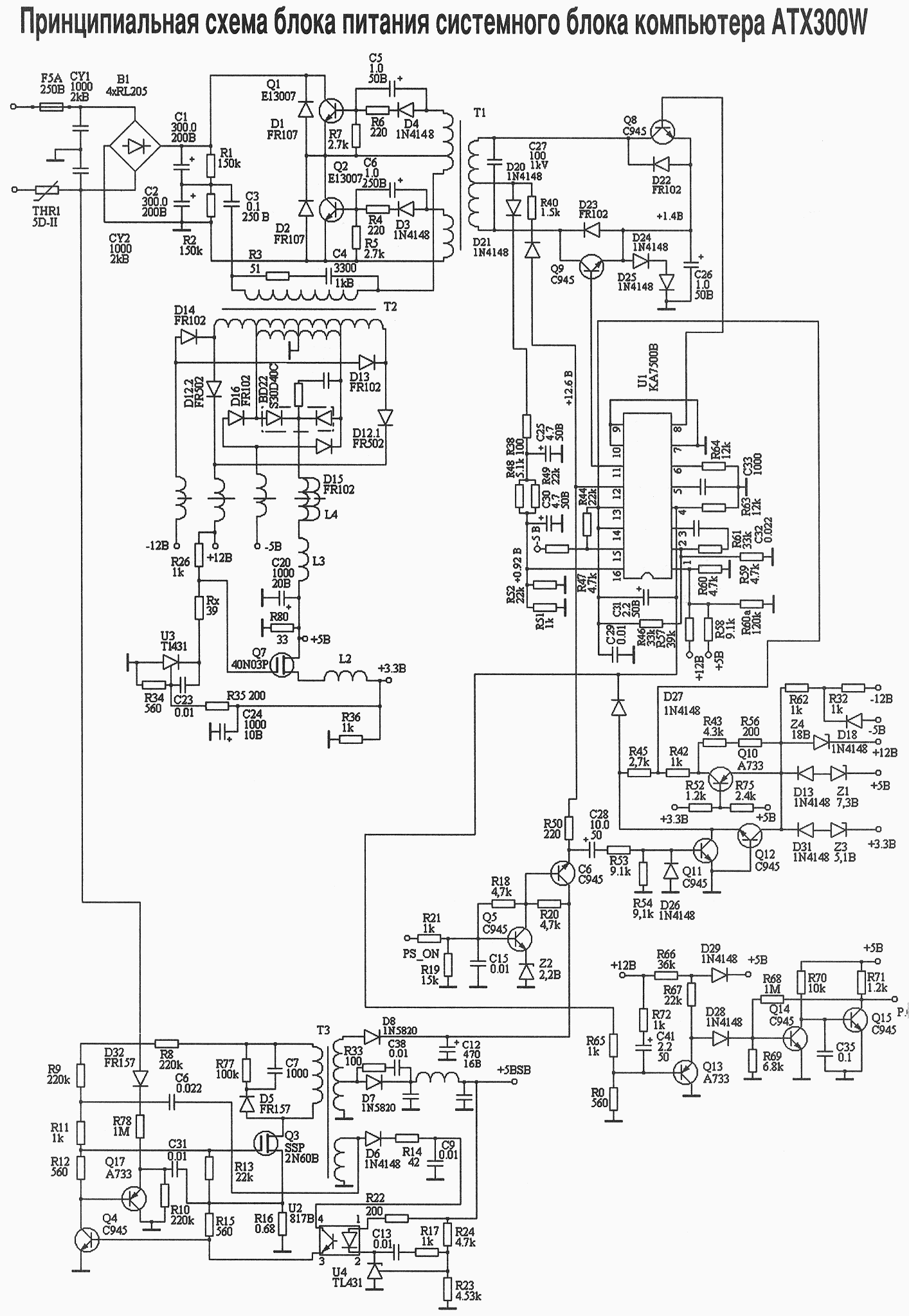

(#) fecooo8778 hozzászólása Aug 2, 2011 /
sziasztok!
nekiálltam átalakitani a codegen 300x atxes tápomat de problémába ütköztem. A védelmet szeretném kiiktatni. KA7500B ic van benne ami kompatibilis a TL494-el. Elvileg a 4es lábát kell lehuzni gndre ugy, hogy kiszedem a feszültségosztó felsö tagját de nem tudom h melyek azok az ellenállások. van egy kapcsolási rajzom hozzá(elvileg jó is). Légyszives mondjátok meg h melyik ellenállásokat kell kiszednem.Köszi
(#) DJ Tacki válasza fecooo8778 hozzászólására (») Aug 2, 2011 /
Így első ránázásre D27 a védelem, R65 pedig a power good jelzésére szolgál. A D27 kiemelésével már nem lesz korlátozás, a 4-es lábon csak a lágyindító áramkör marad, amit hagyhatsz is, az induló tranziensek után R63 földre húzza. Meg az R65-R0 bázisosztó, de nem hiszem hogy sok vizet zavarna. Ha nem kell a powergood(márpedig miért kellene?), akkor én kivenném R65-öt is, hogy nehogy bezavarjon onnan valami. Akkor garantáltan nem lesz gondod a 4-es lábbal.
(#) fecooo8778 válasza DJ Tacki hozzászólására (») Aug 2, 2011 /
köszi a segitséget
kivettem az R65 ellenállást is de akkor nem indult el a táp amikor visszaraktam akkor viszont igen. ez mért van?
Ez egy jó kérdés. Ha a kapcsolás pontosan a rajz szerinti, akkor elvileg semmi köze nem lehet a vezérléshez, ez csak az alaplap számára küldi a Powergood jelet, ha a feszültségek beálltak. Biztosan nem megy más a diódán és az ellenálláson kívül a 4-es lábra? Amúgy elvileg a dióda kivételével a védelmet kiiktattad, úgyhogy akár úgy is maradhat. Eddig ahány tápot csináltam, a védelmi áramkör felől mindig egy dióda ment a 4-es lábra. Ezt kiiktatva védelem nélkül ment.

(#) fecooo8778 válasza DJ Tacki hozzászólására (») Aug 3, 2011 /
más nem megy a 4es lábra. viszont most már van egy nagyobb probléma. használat közben egyszer csak zárlatos lett. van valakinek ötlete hogy mi lehet a gond?

(#) DJ Tacki válasza fecooo8778 hozzászólására (») Aug 3, 2011 /
Attól függ mit csináltál, mit jelent a használat közben. Mivel nincs rajta védelem úgye, rövidzárral, vagy rövidzár közeli terheléssel elvileg simán ki tudod nyírni. Mi lett zárlatos? A szekunder egyenirányító? Elképzelhető hogy nem tudja a tápegységre névelegesen írt teljesítményt, cserélni kell nagyobbra.
az egyik dióda hibás volt a szekunder oldalon.ki is vettem és a 12 voltos ág és a gnd között megszünt a rövidzár viszont most lehet h hülyeséget mondok(kezdö vagyok) de ahol kapja a 220at a nyák ott még mindig rövidzár problémák vannak ami szerintem az egyenirányító diódák hibája mivel méréseim szerint azok is hibásak. lehetséges ez?
Hogyne!
A szekunder dióda rövidzárral túl lett terhelve a primer oldal is. Ezek szerint az egyenirányító dióda volt a leggyengébb láncszem. Vagy cseréled a hibásat hasonló paraméterűre, vagy rakhatsz bele rendes Graetz egyenirányítót. Mérd ki a primer tranókat is mindenképp, azok is szeretnek hullani hasonló körülmények között.
