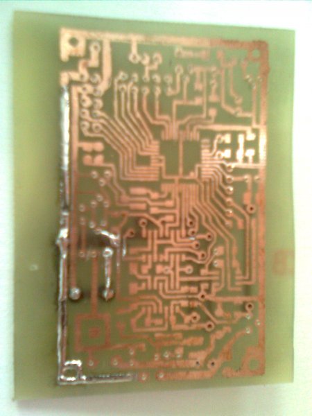

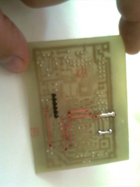

Elkészült a Clone PI2 SMD verziója.
Arra kérlek benneteket, néznétek át! Ugyan már ki is marattam kétoldalasra, de bármikor módosítható. Az az igazság, hogy egy a neten fellelhető verziót alakítottam kicsit át. Némi furcsaságok voltak azon, ezeket igyekeztem kiküszöbölni. Próbálom csatolni az anyagot meg képet is igyekszem feltölteni. Természetesen, ha legyártattam volna szebb lenne, de a "teremtés" öröme elbűvölt.
Keresőfejet is sikerült műgyantából önteni. Vettem egy eredeti koptatót aztán ez lett a sablon.

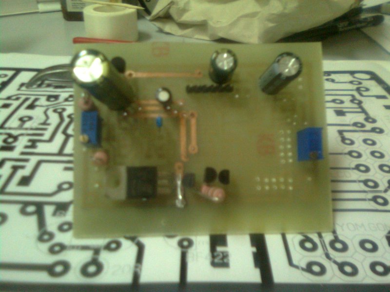

Elkezdtem belepakolni az eddig meglévő alkatrészeket. A jövő héten jön meg a többi. Aztán teszt és bedobozolás...
Fejnek az előzőhöz készültet használom, majd később készítek precízebbet.

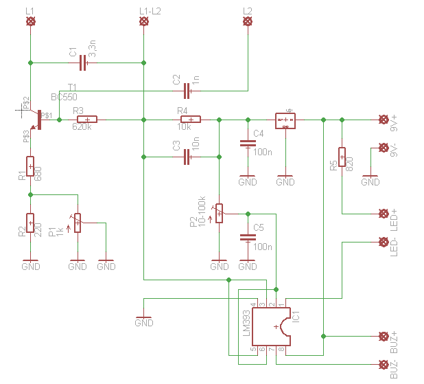

Talán egy rajz egyszerűbb..

Ez a készülék szelektál?
Kíváncsi lennék rá. Az én általam épített szelektálós PI készülék nem túl megbízhatóan szelektál.

(#) szucs_g válasza mateatek hozzászólására (») Aug 8, 2011 /
No erre én is kíváncsi leszek. Az eredeti orosz fejlesztés alapján működne. Van ennél újabb fejlesztés is, dupla tekercses, csak nem tudom, hogy ahhoz publikus hex van-e?
http://www.youtube.com/watch?v=RGK9YtPAILU
Itt még a hang is más (arany, réz, vas-alumínium).

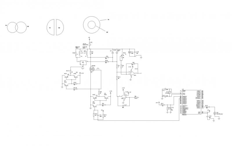

Van egy megoldás amit találtam a geotech fórumon, idecsatoltam. Itt simán egy 4066-al kapcsolja rá az RX tekercset. Azt nem tudom, ez mennyire jó, van-e egyáltalán értelme így.
Majd ha megjön a cucc, kísérletezek vele, megnézegetem szkóppal.
Első körben biztos, hogy a kéttekercses hammerhead-et építem meg hozzá, aztán meglátom, hová lehet továbbmenni mikrokontrollerrel. Lehet, hogy inkább csinálok saját fejlesztést. Téli estékre jó elfoglaltság, (kár, hogy már a századik)
(#) mateatek válasza Cavalier hozzászólására (») Aug 11, 2011 /
Ennek a kapcsolásnak én sem látom az értelmét. Először is, egy erősítőre két különböző tekercs jelét eresztjük. Nagy kotyvaszjel lesz a kimenetén. Másodszor, aki ezt tervezte, az nem tudta, hogy egy 4066-os mekkora feszültséget képes elviselni károsodás nélkül a ki-be kapcsain. Egy jól megválasztott tekercs indukciós feszültsége csak 100-szorosa ennek a feszültségnek. Tehát a 4066 még ramaty tekercsnél is, az első impulzusnál átüt. Harmadszorra, a diódákra menő ellenállásokon keresztül mégiscsak gerjesztve van valamelyest a vevő tekercs is, ami szerintem megint csak nem jó ötlet.

Na, akkor jól gondoltam, hogy nem egy okos megoldás ez. Mindegy, ráérek fejlesztgetni, az lesz a legjobb, ha csinálok sajátot okosan.

Ma összekötöztem ahogyan a rajzon áttervezted. Így is működik. Mi a külömbség a két kapcsolás között? Erősített jelet küld a buzzerra? Köszönöm a segítséget.
