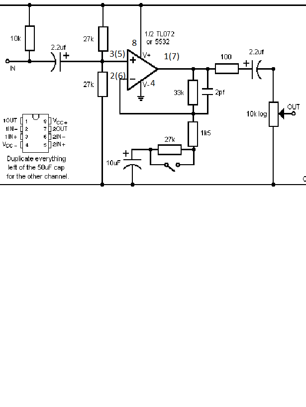

Itt van ez a rajz ! El akarom kesziteni de sajnos infó hiányban vagyok mivel nem vagyok biztos az IC láb kiosztásában illetve a a kapcsolásban nem tudom pontosan hogy melyik láb melyik is az tehát a + az a hányas láb és így tovább és a másik kérdés hogy a maradék 4 et nem kell használni?

(#) kadarist válasza DJanosi hozzászólására (») Szept 17, 2011 /
Ebben a mutatott tokban két erősítő van, ez zavar meg. Ha csak egy (mono) erősítőt akarsz csinálni, akkor használj olyan tokot, amiben csak egy műveleti erősítő van, például a TL071-et.
(#) bodnar00 válasza DJanosi hozzászólására (») Szept 17, 2011 /
Szia! Bővebben: Link első képen ott van a belseje, a maradék hármat meg nem kell bekötni.
(#) DJanosi válasza bodnar00 hozzászólására (») Szept 17, 2011 /
Ezzel én sokat nem erek el !
(#) DJanosi válasza kadarist hozzászólására (») Szept 17, 2011 /
Stereot szeretnek kesziteni mert nekem ez mikrofonhoz kel és két mikrofont akarok !
Remélem a számozott rajz érthető lesz a számodra.
