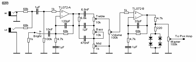

Sziasztok azt szeretném kérdezni, lehet egyszerű a kérdés de nem tudom.. hogy ebben az előerősítőben 2db tl072-t kell használni vagy elég egyet is? válaszotokat köszönöm...
Üdv, ebben egy TL072 kell, mert az dupla műveleti erősítő, a tápfesz lábak nincsenek rajta a kapcsoláson se a lábaknak a száma. Ezt adatlapon tudod megnézni itt . Ezen az adatlapon a TLxxx-ek vannak innen tudod meg hogy melyik láb micsoda. Ezek az IC-k plusz-minusz táppal működnek +-18v-ig semmi bajuk, a kapcsoláson nincs rajta a táp része, ezt könnyen lehet csinálni akár 2 ellenállásból és 2 kondenzátorból.
