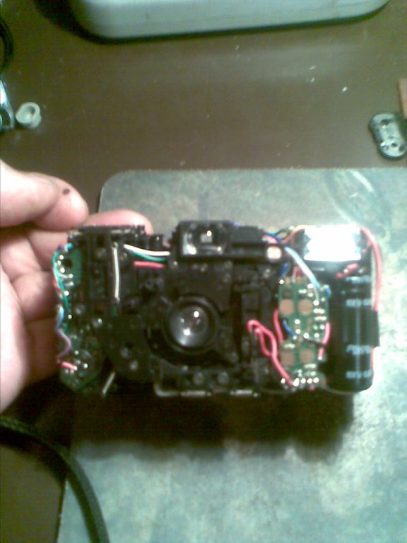

Legyetek szívesek segíteni az alul látható Canon typ fényképezőgép baja,hogy exponáláskor nem tekeri tovább a fimet lehetséges még javítani?
