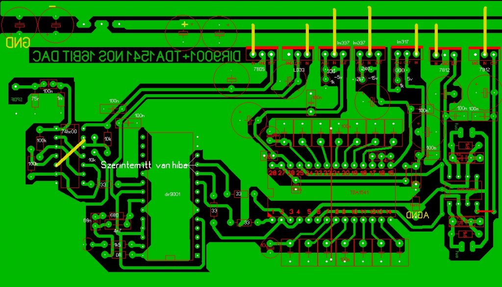

Sorban érdemes lenne ellenőrizni a fokozatokat.
A DIR működését a 33 ohm ellenállásokon szkóppal, mérőlemezzel kéne megnézni, ha ott rendben találsz mindent, jöhet a TDA vizsgálata. Passzív I/V, csak ellenállás a kimeneten, itt szintén szkóppal megnézni mit produkál. Én kinyírtam már TDA-t a kimenetére véletlenül visszajutó DC-vel.
Első indításnál sorban pakoltam be a fokozatokat, először a dir, az error led elaludt amikor jelet kapott, utána betettem a TDA-t, elsőre fel se tűnt, hogy melegszik. (a tok nem igazán vészes, csak a stab akarja kiforrasztani magát a helyéről) Utána beraktam az opát, és nem volt kimenet, csak DC.
Sajnos szkópom nincsen. A suliban kedden tudnék szkópozni, csak ott meg spdif jelem nem lenne.
Működésbe hoztam, *** meg! Majd elárulom, mi volt a hiba, de most hallgatózom!
![]() * Mi lenne ha disztingválnál kicsit ?
Süllyedt!
A kimeneti offset viszont maradt, beraktam két hatalmas siemens papírkondit, ezzel befejezettnek tekintem. Átjavítom majd a nyákrajzot, és felteszem újból.
Sajnos csak most néztem át a nyákterved, így nem tudtam segíteni. Megelőztél, de így van jól..
Offset már valóban a TDA bűne.
Szóval itt az ígért javított nyákterv. Bele került még a DIR reset lábához egy RC, mert úgy nem szeret működni, ha egyből felhúzzuk tápfeszre a lábát. (sajnos utólagos tapasztalat, ezért feltaknyoltam az alkatrészeket a paneljére..)

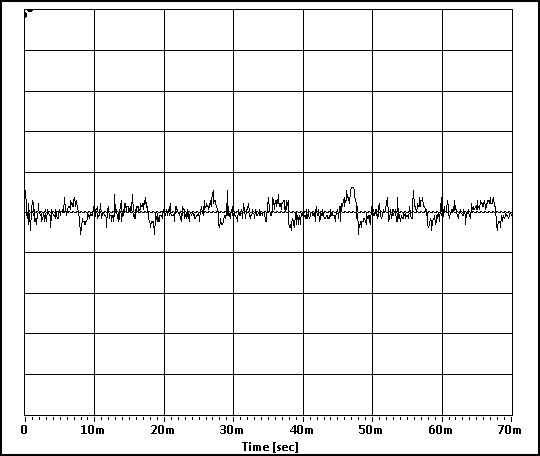

Tegnap este felfigyeltem egy kis alapzajra, igen nagy hangerő állás és teljes csönd mellett. Brumm (az valahogy adódik a környezetből, mert máson is mértem már, a szentendrei szigeten viszont nulla zaja volt) és ilyen jó kis digitális sistergés. Van egy tippem miért csinálja, a kicsatoló kondi fémházas, és amikor megfogtam a házát, zajos lett a kimenet. A fém kasznihoz van csavarozva, ami pedig a digitális földre van kötve. Majd utána nézek, addig is megmértem. (gagyi hangkártyás szkóp program) 400u/div

De brummod az van? Nekem nincs "digitális szemét" a kimeneten, szkóppal még meghallgatás előtt ez mindig végigmérem. Tápokat is ellenőrzöm zaj szempontjából is. |
