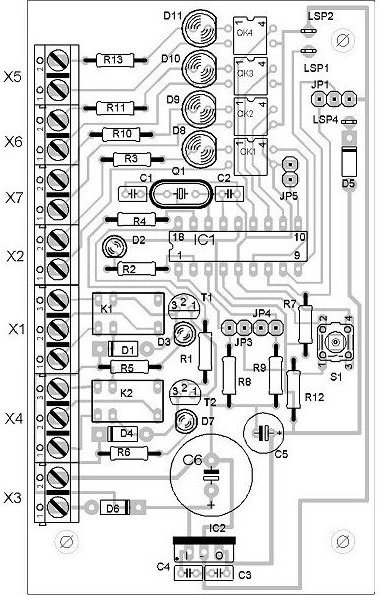

Lenne egy kérdésem! Milyen tranzisztor van a képen ami a sok lából kevesebbet csinál. Meg még azt szeretném megtudni hogy milyen programot kell hozzá írni , és egy kapcsolási rajzot ha tudnátok küldeni a : P16F877 E-mail: kraissadam@hotmail.com Nagy segítség lenne számomra. Előre köszi
Sok lábból kevesebbet csinál: Csipőfogó
Félre téve a tréfát, ez úgy működik, hogy a LED matrix oszloponként multiplexelve van, azaz kiválaszt az áramkör egy oszlopot és utána beállítja mely LED-eknek kellene a sorokban világítaniuk.
Ez a program annyiból áll, hogy amikor megapja a jelet az X2-n, akkor 15mp vár és utána 3 telefonszámot hív egymás után. Az x 5-6-7 bemenetek változására, pedig smst küld egy adott számra.Az LSP 2 vel lehet 15 mp-en belül inaktiválni.a két relét sms-el lehet ki-be kapcsolni. Az s1 pedig egy reset gomb.a jp4 a riasztó aktiválódik azonnal, vagy 10mp-el később.jp3 a 4 telószámot egyszer, vagy 2-ser hívja, jp-el sms-t is küld a számokra.Kb ennyi. Nekem arra lenne szükségem. hogy a 15 mp várakozás után ha nem inaktiválják, akkor az K1 relét húzza meg kb 2mp-re, majd engedje el, azután a K2 relét húzza be állandóra, addig amíg a riasztási program véget nem ér.Mikor a kért relét behúzta, utánna csörgesse a telefonszámokat.A is jó lenne ha telefonhívással lehetne ki-be kapcsolni.A öbbi bemenetet meg lehet változtatni az sms küldő funkcióról további riasztás aktiváló bemenetté? Remélem elég értheően sikerült leírnom.Nem tudom ez így megoldható e?
Az SMS-küldése hogyan történik? Egy teló van hozzácsatlakoztatva soros porton modemként? Vagy van hozzá egy spéci modem, ami egy láb jelére egy SMS-t küld el? Ha lesz időm belenézek a programba, az is választ ad erre a kérdésre, de egyszerűbb ha elmondod.
A GSM telefon egy Hayes szeru modemet emulal, AT parancsokkal lehet benne kotoraszni. Tehat soros porton keresztul elkuld egy "AT" stringet es utana egy valamilyen parancsot szinten stringekben...
Ha majd bele nezel abba a forrasba akkor lathatod, hogy kuld AT parancsokat -- nekem most nincs idom vele foglalkozni sajnos.
Persze, ismerem a dolgot, én is így használom, csak az volt érdekes a kérdésben, amit nem értettem, hogy idézem:
Idézet: „A többi bemenetet meg lehet változtatni az sms küldő funkcióról további riasztás aktiváló bemenetté?” A küldés és a "többi" több kimenetet feltételez és a hívás és az SMS ha soros porton megy, akkor az egy kimenet. Szóval most nem tudom, hogy itt mi a helyzet. Mert láttam már olyan megoldást, hogy volt 4-5 bemenete a modemnek és telefonszámokat+szöveget lehetett hozzájuk rendelni és utána a bemenetek aktiválásával elküldeni. Ha a nyák rajzát is megnézed, nem látom melyik lenne a soros port, de ettől még ott lehet...
Közben belepillantottam, vannak AT parancsok. Akkor nem értem az SMS bementté alakítását.
Hat en nem tudom mit jelent az, hogy "SMS bemenet" -- Bejovo SMS uzenetek akar lenni? Nyilvan ahhoz a megfelelo AT parancsot kell kiadni, hogy az SMS-t kiolvassuk, de kb ennyi...
