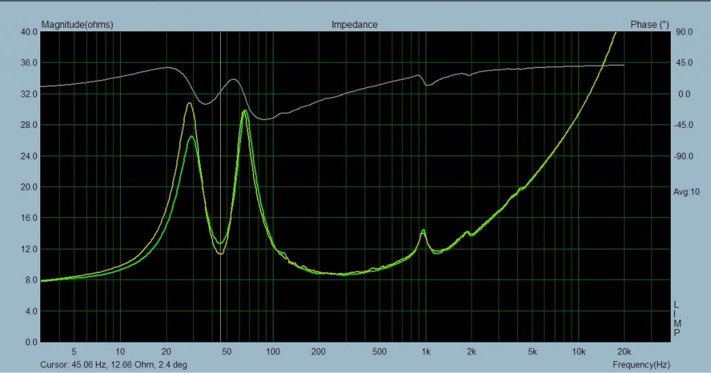

A hangolás freki ellenőrzésének a legegyszerűbb módja a T/S mérés. Az impedancia görbéről közvetlenül leolvasható a hangolási freki.
A képen két doboz impedanciagörbéje látszik , a hangolási freki 45 Hz. Szintén mnc noir2 20 cm a mélyközép.

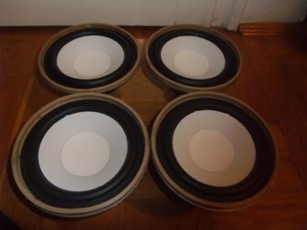

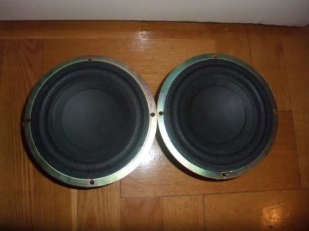

Tegnap este elmentem a hangszórókért és itt a termése. És most szeretnék megkérni valakit hogy segítsen nekem mérni. Előre is köszi és mindenkinek további szép napot!

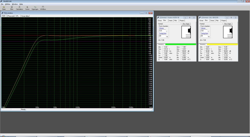

Ha már 3db HSZ is van:
HA25-451
SBX2530
W250-S8
HA/SBX/W250
VAS = 138 / 103 / 121 L
Érzékenység = 92 / 90 / 90 dB
Qts = 0,4 / 0,4 / 0,32
Fs = 31,11 / 30 / 31 Hz
Nem tudom még miket kellene összehasonlítani.
(#) blackdog válasza blackdog hozzászólására (») Okt 18, 2011 /
A mellékelt kép mennyire felelhet meg a valóságnak?
(#) reloop válasza blackdog hozzászólására (») Okt 18, 2011 /
Visaton mélyközéppel még nem volt dolgom, nem tudok a védelmére kelni. Valahol az élethű hangvisszaadásban lehet a titka.
Decibel témában egy hasznos olvasnivaló: Bővebben: Link
A műszaki adatok hitelességéről várd meg nálam tapasztaltabbak véleményét.
A SAL -hoz linkelt decibel/frekvencia ábrát tudnám kommentálni. 40Hz-en 84dB, 160Hz-en 95dB. Ilyen közeli frekvenciákon, ekkora érzékenység különbséget úgy vélem csak komoly veszteségek árán lehet korrigálni. Korrekció nélkül viszont az egészen mély hangok - bár jelen vannak - az elnyomás miatt gyengének érzékelhetőek. Ajánlom vedd fel a kapcsolatot jártas fúrumtársakkal és készíts a hangsugárzódhoz hangváltót. (A gyári univerzálistól óvakodj, egyet magam is birtokolok elrettentő példának: HV211A
