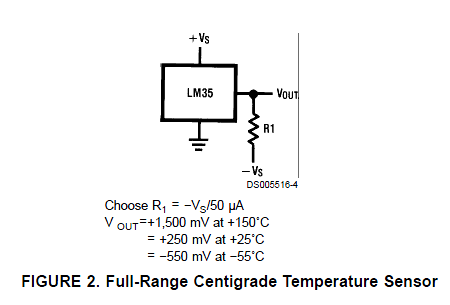

(#) aderka hozzászólása Okt 21, 2011 /
Építek valamit, amihez szükségem lesz külső hőmérséklet figyelésre/mérésre. LM35-ös hőszenzorra gondoltam, de elakadtam az adatlapja értelmezésében.
Segítségetek szeretném kérni ebben. A csatolt képen írja, hogyha (-) értéket szeretnék mérni kell a szenzornak egy szimetrikus táp is, de sajnos adatokat nem ad meg. Mennyi legyen a tápfeszültség, mekkora az R1-es ellenállás értéke?
Előre is kösz a választ!

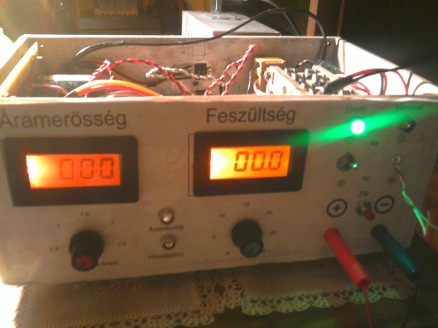

(#) Akashi hozzászólása Okt 21, 2011 /
Egy kis segítség kellene!
Most vettem észre, hogy a labortápomba beépített LCD kijelzők a megvilágítás felől elkezdtek feketedni. (Olyan mint amikor egy kvarckijelző betörik és fekete lesz) Először egy kis folt volt, aztán egyre terjed. Először az egyiken, majd a másikon... Nem ütöttem oda semmihez.
Kb 2 órája megy a táp, rá van kötve egy fesz.szabályozó, de senki se nyúlt hozzá.
Kikapcsoltam pár percre a tápot, és a folt eltűnt, de huzamosabb üzem után megint előjön.
Mitől feketedhet az LCD?
(a fotón nincs még folt, csak azért tettem fel hogy ráismerjetek a mérőmodulra)
