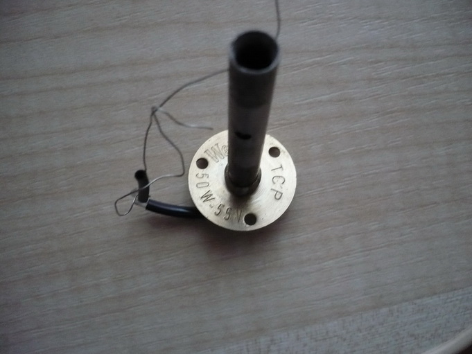

Lenne egy nagyon régi Weller TCP fűtőbetétem ami a kép szerint 55V 50W. Milyen pákába való lehet ez? Ez rakható mostani 24V 50W os TCP vagy TCP-S pákába?
Szerintem belehet,csak 24v helyett 55v-l kell üzemeltetni.Mert a jól látom a fényképet a méretek megegyeznek.

Kedves Jancsi! Kétszer is gondold meg azt a rossz pákát, mert 8-10e forint egy gyári fűtőbetét. Utángyártottal meg hamarosan megint így jársz...

Puskás utánygártott betéttel 2db is megjártam, egyik ment 1 hetet, a másik még az ón olvadásáig sem jutott.
Mivel tartalékba vettem jó régen, már nem is tudtam reklamálni. A régi wellerbetét sok évig szolgált |
