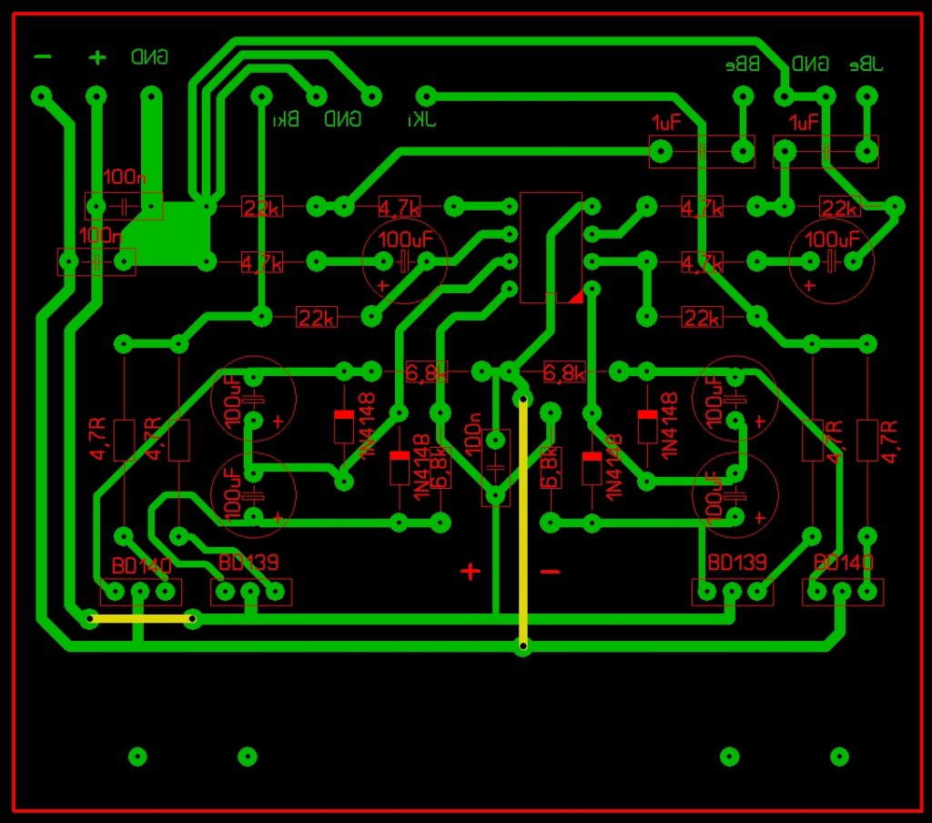

Sziasztok! Fejhallgató erősítő építésben vagyok, ez talán a 3. projekt. Az lenne a kérdésem, hogy az LM386 helyett mit használhatok valami NE sorozatból, esetleg jobbat? Köszönöm!
(#) Bassmester válasza djkoko hozzászólására (») Nov 1, 2011 /
Szerintem felejtsd el ezeket a kis végfok ícéket. Nem érnek annyit mint amennyibe kerülnek. Kivételek biztosan vannak, de a 386 és hasonlók felejtősek.
Csinálj inkább tranzisztorost, pl az Elliot félét. Én sokáig használtam, elég jól szól.
(#) djkoko válasza Bassmester hozzászólására (») Nov 1, 2011 /
Szia! Köszönöm a segítséget! Találtam egy kapcsolást ami tetszik, de megrajzolni nem tudom. Ebben segítene valaki?
(#) reloop válasza djkoko hozzászólására (») Nov 1, 2011 /
(#) djkoko válasza reloop hozzászólására (») Nov 3, 2011 /
Szia! Köszönöm a kapcsolást, és gratulálok a tiedhez! Nekem csak egy apró gondom van a nyákrajzzal, együtt van a táppal. A tápegységem már külön meg van, és áttervezni nem szeretném, és nem is tudom a tied. Reméltem, hogy lesz valakinek amin tényleg csak az erősítő van. Üdv!
(#) reloop válasza djkoko hozzászólására (») Nov 3, 2011 /
Köszönöm a gratulációt! Szerkeszthető verziót tettem fel, vágd le ami fölös. Ha segít, átrajzolom igény szerint. Nem sokból tart.

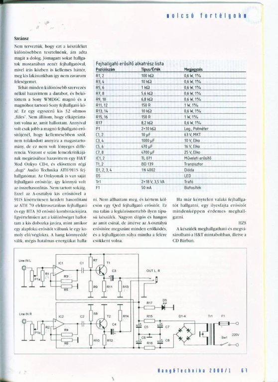

Egy A osztályu fülhallgató erősítőt építek, de akadt egy kis problémám: a bemeneten található műveleti erősítő gerjed, a zajokat nagyon összeszedi, néha még a rádió adásokat is demodulálja, és nem tudom, hogy mit csináljak? Az eredeti kapcsoláshoz képest annyi változtatás történt, hogy a kettő darab műveleti erősítő helyett egyet alkalmaztam, de nem TL072-t, hanem NE5532-t, és a táp stabilizált ahogy az oldalon is ajánljákBővebben: Link mellékelem a kapcsolást és a NYÁK tervet is. Köszönöm a segítséget.
(#) reloop válasza djkoko hozzászólására (») Nov 5, 2011 / 1
Szia! Kihámoztam az erősítőt. Így utólag elég szellősnek tűnik, tömörítsek rajta?
(#) djkoko válasza reloop hozzászólására (») Nov 5, 2011 /
Szia! Így tökéletes lesz. Köszönöm a fáradozásod!!! Mindenképpen beszámolok róla. Az általam épített canamp klónban csak megerősíteni tudom ABU hozzászólását, valóban sok egy kicsit a magas hang, de egy gagyi Philipsnél egészen jól szól, az AKG-met nem szereti. Üdv!

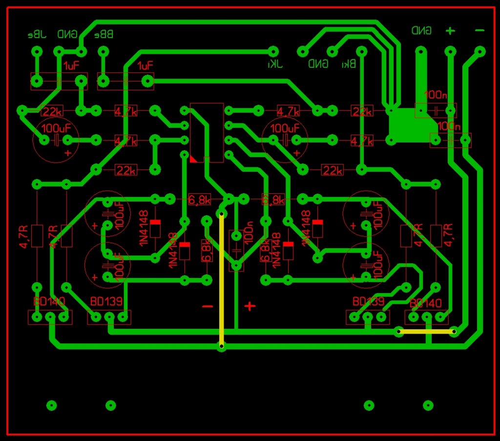

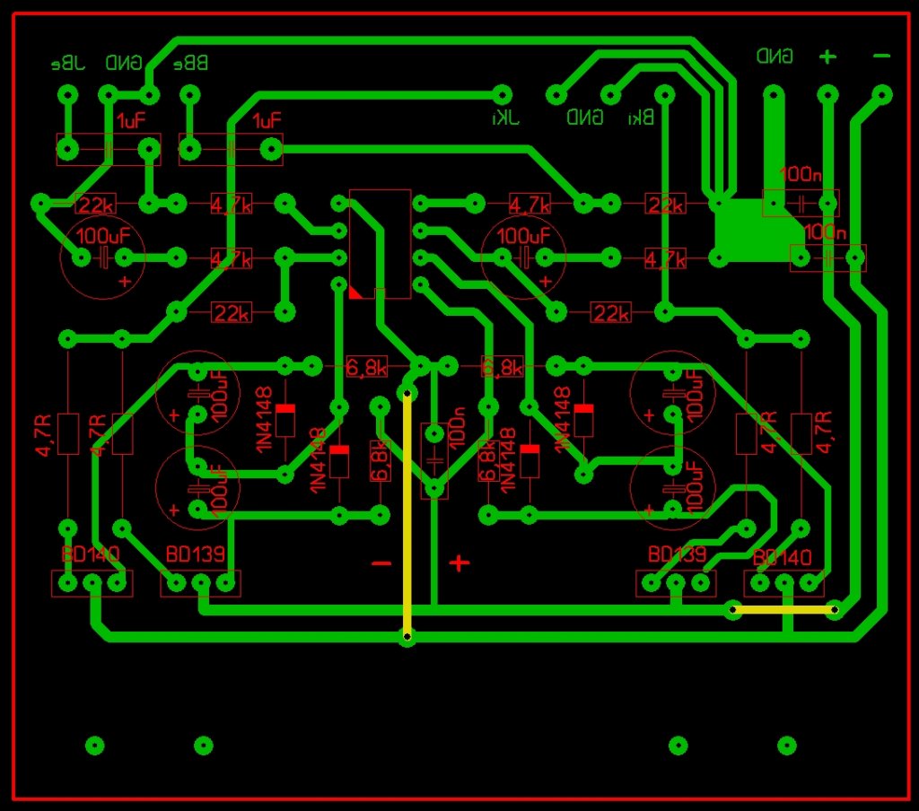

(#) martin96 válasza reloop hozzászólására (») Nov 5, 2011 /
A műv erősítő jól van bekötve? Vagy ez a forrasztási oldal szerint van bekötve?
(#) reloop válasza martin96 hozzászólására (») Nov 5, 2011 / 1
Nagy igazságod van! Máris javítom a feliratokat, és átteszem vasalósra.
Itt megtévesztőek a forrasztási oldal feliratai!
Javítva:
(#) elektrorudi válasza Pityu9 hozzászólására (») Nov 5, 2011 /
Szia,
Érdekes kapcsolás!
A tápfeszültségeket ellenőrizted? Az eredeti kapcsolás több ponton is kifogásolható:
- A TL071 maximális tápfeszültsége +-18V. Ebben a kapcslásban legalább +-22V-t kap. Ettől az IC jó eséllyel azonnal tönkremegy.
- A bemenetre mindíg tesznek kondenzátort, mert nem lehet tudni, hogy az előző fokozatból mekkora DC feszültség jön ki.
- A műveleti erősítő negatív visszacsatolását mindig csak AC-re alkalmazzák, hogy az offset feszültséget ne erősítsék. ( R5-tel sorba egy kondenzátor)
- A végerősítő emitterkövetőt be szokták vonni a negatív visszacsatolásba, a torzítás csökkentése érdekében, és nem kondenzátorral csatolni.
- A gerjedés veszélye miatt a negatív visszacsatolásba egy kondenzátort szoktak tenni ( R3-al párhuzamosan). Pl. ebben az esetben 220-330pF is lehetne.
- Ha a rádiót öszeszedi, akkor földelési árnyékolási probléma is lehet, amit távgyógyítással nehéz lenne behatárolni. NYÁK elrendezés, táp és jelvezetékek elhelyezése, a doboz anyaga stb. sok-sok variáció elképzelhető.
Nem akarom fikázni a kapcsolást (bár azt teszem), de számos szimpatikusabb kapcsolás kering a neten...
(#) Pityu9 válasza elektrorudi hozzászólására (») Nov 6, 2011 /
Köszönöm szépen a segítséget, és én is azt tapasztaltam amit leírtál, a tápfesz nagyon nagy volt, ezért késöbb 2x15V-os 14VA-es NYÁK trafóra cseréltem le a 2x18V-osat, így már 17V körülire csökkent a fesz (a tápban elhelyezett ellenállások miatt is), de csak egy oldalra, mivel az emitterkövető asszimetrikusan terheli a tápot, ezért a két tápág között 2,5V-os különbség volt (abszolút érték), ami elfogathatatlan, ezért stabilizált táppal fogom meghatjtani ami +/-15V-ot fog biztosítani. A bemeneti DC feszültséggel nem lesz gond, amivel meg fogom hajtani annak a kimenetén ott van a csatoló kondenzátor inkább attól félek, hogy a poti sercegni fog nagyon, mivel DC csatolva van a műveleti erősítővel. A visszacsatolást akkor megpróbálom módosítani, utána számolok. Köszönöm a segítséget.

(#) elektrorudi válasza Pityu9 hozzászólására (») Nov 8, 2011 /
Szia,
Valamit nagyon benéztél..!
A táp nincs aszimetrikusan terhelve. Az egyik csatorna emitterkövetője a "+" , a másik csatorna emeittrkövetője a "-" tápra van kötve!!!
Tehát a táp szimetrikusan van terhelve, a stab kockák nélkül is. Nem lehet, hogy itt a probléma???
Persze, ha ezt, és a fent leírt problémákat kiküszöbölöd, még mindíg elég sok marad...
Nem is értem ez mitől szól olyan jól, ahogy leírták? Semmi oka rá...
(#) Pityu9 válasza elektrorudi hozzászólására (») Nov 8, 2011 /
Igazad van mind a 2 emitterkövetőt a pozitív tápágra akasztottam rá , elnéztem, köszönöm a segítséget. Most majd nekiállok átnézni az egészet és átvariálni.
