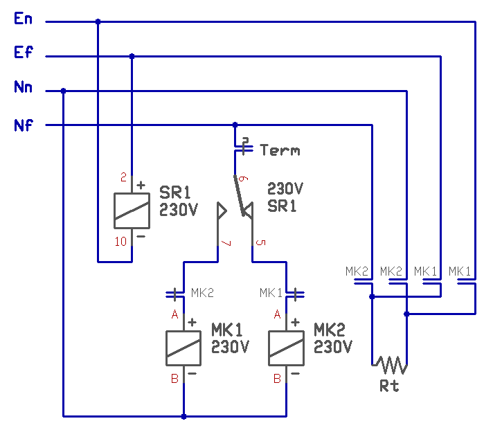

Akkor ha ekkora az éjszakai /nappali áramkülönbség ,lehet a kontaktus melegedése okozza az általad észlelt hibajelenséget.(becsapja a termosztátot ,mert mellette fűt) Szerintem ha régebben így biztosan jó volt ,akkor termosztátcsere/tisztítás ,ha csak úgy gondolod hogy jó volt, akkor akkor az egész átvariálása úgy hogy a termosztát csak mágneskapcsolót vezérelje.(azt sem igazán értem miért kellett ehhez ennyi mágneskapcsoló.
(#) Sword válasza proba hozzászólására (») Okt 27, 2011 /
Kb két éve használom a lakást, nem tudom előtte volt-e ezzel gond...
Ha cserélem, akkor az új is melegedni fog, nem?
Ráadásul, ahogy mondtad: lehet az újabbak már nem bírnak ekkora áramot tartósan. Majd megkérdezek egy villanyszerelőt mibe fájna átkötni a rendszert.
(#) proli007 válasza Sword hozzászólására (») Okt 28, 2011 /
A fényképet nézve, szerintem ez van itt "összetekerve" és így nem melegedhet a termosztát. (bocs, hogy a jelölések nem szabványosak, nem szoktam erősáramú dolgokat rajzolni.
üdv! proli007
(#) fulcsii válasza proli007 hozzászólására (») Okt 28, 2011 /
De akkor ha ez így van, az általa mért 10A min folyik? mert a te rajzod alapján, max. 1-nek szabad csak!

Valószínű mert ezt akarták csinálni ,csak nem ez sikerült.Illetve ezt csinálták csak valamelyik alkatrész tönkre ment és egyszerűsítettek.Mással nem nagyon magyarázható a 38mA/10A különbség az éjszakai nappali között.
„Lemértem a termosztáton átfolyó áramot, írtam is a topicba.
Nappali áramnál kb 10A folyik át rajta, éjszakainál 38mA.”

Elvileg egy éjszakai nappali átkapcsoló megvan két mágneskapcsolóból ami úgy működik ha van éjszakai fixen azon és ha elmegy akkor vált nappalira . és utána kellene a termosztát .

(#) proli007 válasza Sword hozzászólására (») Okt 29, 2011 /
Ha egy panelen el tudsz igazodni.. Ez is egy panel, csak drótok vannak benne. Ha leveszd a táblát, kiveszed a biztiket, (éjszakait-napalit) nyugodtan meg lehet húzogatni a drótokat, hova mennek. Ha én a fotó alapján "látom", akkor Te fél méterről nem? Vesd össze azzal ami rajzoltam, írd a rajzra a mágneskapcsoló lábszámait. És ha nem így van, akkor rajzold le hogyan.
Nem egy nagy kaland. Két drót jön a nappaliról, kettő az éjszakairól, kettő a fűtésre megy, kettő (jobb esetben három) a termosztáthoz. Ennyi ez és nem több, ne tutyimutyizzál már itt! Nem vagy még 80 éves nem? :no:
