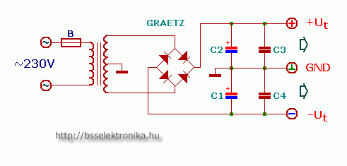

(#) csabacsaba hozzászólása Nov 17, 2011 /
Hello.
Ez a kapcsolast nemeleg szimpla trafoval bekotni?A trafo 28V valto.
Es evvel az egyeniranytassal nemfog mukodni az erosito?
(#) reloop válasza csabacsaba hozzászólására (») Nov 17, 2011 /
A szimpla alatt gondolom azt érted, hogy egy szekunder tekercsed van. Működni ugyan fog, de nem szerencsés megoldás.
(#) csabacsaba válasza reloop hozzászólására (») Nov 17, 2011 /
Es ket egyforma transzformatoral hogy lehet megolani?
Hogy menjen rendesen az erosito?
A két transzformátor szekunderét sorba kötöd, a primereket pedig párhuzamosan.
Az összekötés akkor fázishelyes, ha a szekunderek szabad végei között a kétszeres feszültség jelenik meg. Ha 0V közeli, akkor az egyik primer vagy szekunder bekötését fordítsd meg.
(#) neocska válasza reloop hozzászólására (») Nov 18, 2011 /
Vagy külön-külön egyenirányitod s az egyenirányitást igy kötöd be, a kép szerint.
(#) reloop válasza neocska hozzászólására (») Nov 18, 2011 /
Köszönöm! Ez a legtisztább megoldás.
