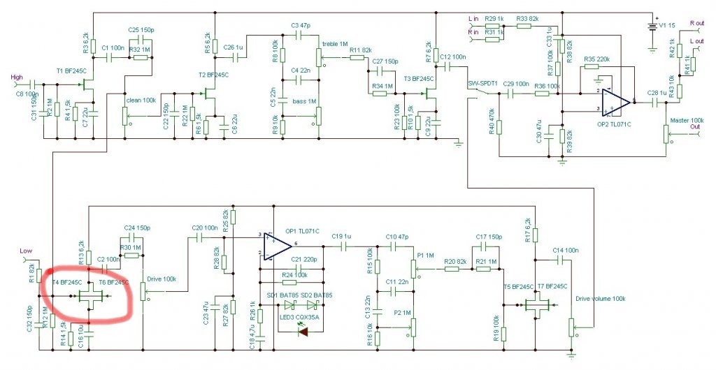

Itt a rajza, kb. ilyen, mert a tiszta hangja nem nagyon tetszik (már meg van az új hangszóró) és azért kellettek azok a "magas emelő tagok" 1M párhuzamosan 150p-val. A 4-es képen látszik, hogy a végfok (TDA2050, kb 60 szoros erősítéssel) árnyékoló ketrecben van és a 24V-os kapcsi táp is körbe van tekerve alufóliával, mert szórt. A tiszta és a drive csatorna között Proli007 fetes egy-nyomós be-ki kapcsolása vált. Köszönet érte! A Classic feliratot egy autós boltban vettem. Van hozzá egy lábkapcsoló. Lehet, hogy egy kicsit giccses/maszek lett, de látszik rajta, hogy hozzá való Szobába több, mint jó.
Azt a szembekapcsolt BF245C-t valaki elmagyarazna??
Párhuzamos kapcsolás. Elvileg változik az erősítés, csökken a zaj, stb stb. A karakterisztikák tökéletlensége miatt a torzítás "érdekesebb" lesz, mert dinamikusan biztos széttartanak, még ha statikusan párba vannak válogatva, akkor is jó eséllyel. Elektroncsöves kapcsolásokban is látni néha ilyet, hogy a kettős triódát az első fokozatban párhuzamosítják, nem is tudom, talán Laney erősítőben láttam... :yes:
Hat "ertem en hogy villanymotor DE MITOL MEGY"?? Komolyan:az az FET aminek nincs bekotve a G-je lenyegeben egy vegtelen ellenallas, mivel nincs vezerlese igy az S-D kozott folyo aram nincs. A linearis karakter pedig egy FET-nel viszonylag adott, ami ugye hasonlo a csoves karakterhez. (tehat meg nem ertem
Szerintem be van. Egyszerűen párhuzamosan vannak kötve! Drain a drain-re, gate a gate-re ,source a source- ra. Nem értem... Kicsit furán van rajzolva, de én látni vélem az a fránya gate-et odakötve a másikhoz...
En errol beszelek:
Ja hogy a kozepso "athuzas" a kapcsolat!!!

Így van. Lehet, hogy furcsán szerepel a rajzon, de a lényeg, hogy párhuzamosan van kötve kettő.
Én láttam is elsőre és értettem is! Lehet azért mert én is így szoktam a tinában ilyet csinálni! Ezúton is gratula! Zsolti :yes: Enyémet láttad az előző oldalon? :hide: Az is jfetes...
