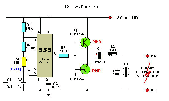

(#) pucuka válasza Mikee91 hozzászólására (») Márc 8, 2012 /
Ha jól megnézed, ez mindkét oldalról nézve emitterkövető, tehát feszültségerősítést ne várj tőle.
Ráadásul ez egy öngyilkos kapcsolás, mert a kollektor (emitter) áramot nem korlátozza semmi. A bázisban van ugyan erre a célra dióda, de ez legfeljebb a környezeti hőmérséklet változásokat korrigálja. Ha rá lehetne tenni a tranzisztorok alapjára, akkor lehetne, de legfeljebb a tokra lehetne szerelni, és akkor már a védelem hatásossága is csökken. Az emitterekbe mindenképpen kellene valamekkora ellenállás, netán ki is lehet számolni a hfe hőmérséklet függéséből, ez a negatív visszacsatolás hatásosabb védelmet ad hőmegfutás ellen. (ha nő az emitter áram, nő az emitter ellenálláson a feszültség, ez viszont csökkenti a BE feszültséget, ezzel a bázis áramot) Ez a legnagyobb baja ennek az interneten keringő idétlen kapcsolásnak. Ilyen kapcsolás csak kapcsoló üzemben használható bufferként, ahol egyszerre soha sincs nyitva mindkét tranzisztor. Analóg üzemben önveszélyes a kapcsolás.
(#) demonherceg válasza colossal404 hozzászólására (») Márc 8, 2012 /
Íme itt van amit keresel.
De ha egy 12V-os trafó szekunderét teszed rá akkor már a primeri oldalon 230V-os váltóáram jelentkezik.
De trafó nélkül a betáplálási feszültség váltóáramkén jelentkezik a kijöveten.
Az R4-en állítod be a frekvenciát 40-60Hz között.
Az áramerősség a tranzisztoroktól függ.
Az L1 értéke nem kritikus.

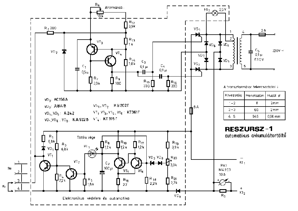

Gyengélkedik az akku.töltőm,csak 11,9-12,0 V. feszültséget ad le. Lenne valakinek ötlete hol keressem a hibát?
Köszi.
(#) erdgab válasza Becsey hozzászólására (») Márc 9, 2012 /
A VT3 és VT4 körben kellene körülnézni,ezek a tranyók a BC182-212 párossal helyettesíthetők,szóba jöhet kiszáradt kondi is,C1,C3,C4.
(#) Becsey válasza erdgab hozzászólására (») Márc 9, 2012 /
Köszi holnap a végére járok.
