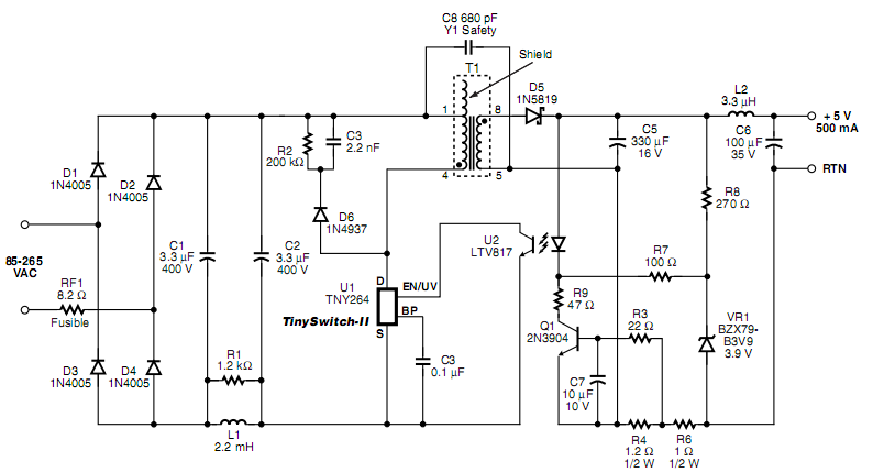

(#) B.I hozzászólása Nov 27, 2011 /
Sziasztok. Az alábbi kapcsolást lehetséges úgy módisítani, hogy csak 4.1V legyen a kimenetén?
(#) kendre256 válasza B.I hozzászólására (») Nov 27, 2011 /
Én elsőre a BZX79-B3V9 3,9V-os zenert csökkenteném le 3V-osra, ha létezik olyan. Ha nem, akkor összeraknék különböző diódákból 3V-nyit csinálnék és azt tenném be a zener helyett.
De ha ezt lítium akku töltésére szeretnéd használni, akkor rendes lítium akkutöltő IC-t használj, mert ha csak néhány század volttal is nagyobb a feszültség a szükségesnél, akkor ki is gyulladhat az akku!
(#) B.I válasza kendre256 hozzászólására (») Nov 27, 2011 /
Igen akku töltésére szeretném használni. A cél IC-vel csak annyi bajom van, hogy nehezen tudnák egyet beszerezni.
MCP73831 például.
Farnell-nél
Chipcad-nél 140 Ft/db +ÁFA
Itt van két másfajta:
Link
Lítium akkut én csak spec IC-vel töltenék, annyira érzékeny jószág, azt nem lehet úgy tölteni, mint egy nikkel-kadmium, vagy nikkel-metálhidrid akkut.
