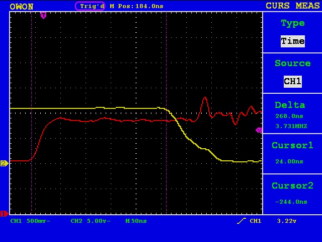

(#) Suncorgo hozzászólása Dec 1, 2011 /
Itt van az áramkör késése. A komparátor kimenetén okozott szintváltozás kb 270ns alatt jut el a fetig. Ebbe benne van a holtidő is ami kb 20ns.

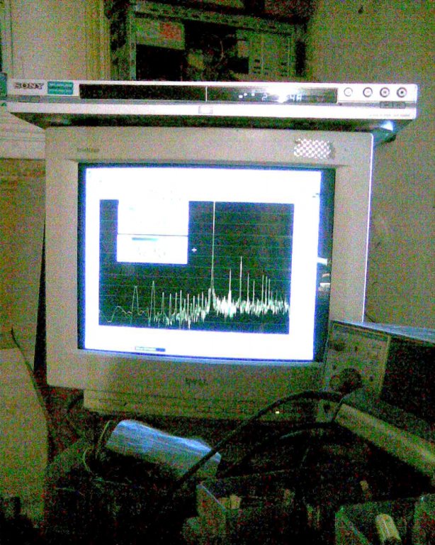

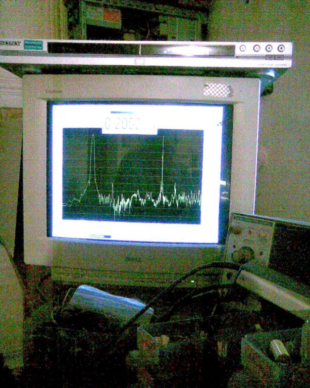

Kipróbáltam egy olyan elrendezést, ahol a komparátor egy SN74HC14. A komparátor előtt nem volt semmilyen erősítő, tehát azzal a hiszterézissel dolgozik, ami eleve bele van építve. Van benne 3 ilyen kapu, egy a komparátor, kettő meg a DT. Ezután szinteltoló diszkrét alkatrészekből és IRF530/9530 FET-ek. A visszacsatoló ellenállás 27 k, vele párhuzamosan egy 100 pF. ( Ezzel nincs soros ellenállás, így volt a legjobb. ) A bemeneti ellenállás 4,7 k. A kapcsolási frekvencia valamivel 200 kHz felett van, szép a négyszögátvitel, bár egy kicsi túllövése van. ( nagyobb kondi kell a visszacsatolásba ) Ami szépséghibája, hogy a teljes kivezérlésnél nem símul olyan szépen bele a kimeneti jel a tápfeszültségbe, mint egy olyan rendszernél, ahol jóval nagyobb a nyilthurkú erősítés. ( meg a kapcsolási frekvencia ) A torzításméréseknél ez meg is látszik, az értékek nem túl jók. Lefotóztam a spectrum analizátort is, de nagyon gyengék lettek a képek, úgyhogy csak leírom az értékeket. A betáp 2 x 32 V, terhelés 8 ohm. Maximális teljesítmény 42 W, ekkor 0,32 % a THD, 20 W-nál ez az érték 0,16%. Az intermodulációs torzítás hasonló értékű, talán egy kicsit magasabb teljes kivezérlésnél, mint a harmonikus torzítás. Ahhoz képest, hogy a szerkezetben alig van alkatrész, nagyon korrekt a működése.
Persze, a legkíváncsibb a hangjára voltam. CD lemez be, halljuk... Megdöbbentem. Elképesztően tiszta a hangja. Mélyek, magasak, nagyon rendben van. Lehet, hogy mégiscsak igazuk van azoknak, akik azt mondják, hogy nem annyira a torzítás számszerű értékének van jelentősége? Ugyanúgy szól, mint a sokkal precízebben megépített, 0,05 % torzítású elrendezés. A kapcsolási frekvencia sem megy le még teljes kivezérlésnél sem a hallható tartományba, tehát még gyengébb, vagy erősebb túlvezérlésnél sem csipog.
A szkópfotók 10V/kockával készültek, a vezérlőjel 1 kHz-es. A kimeneti feszültség és a félhíd kimenete látható rajtuk.
(#) (Felhasználó 46585) válasza (Felhasználó 46585) hozzászólására (») Dec 2, 2011 /
Még néhány kép.

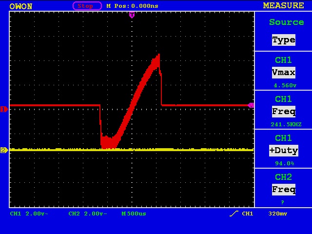

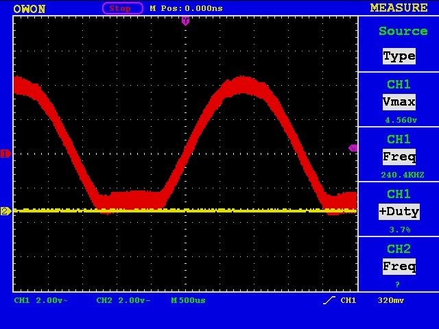

Esküszöm hatalmas képet kaptam most. Megépítettem panelra nem az UcD-t hanem a sima önrezgőt ami szűrő elöttről van visszacsatolva. Próbapanelen olyan fa**ául működött szinte tápig kivezérelve, itt panelen viszont egy bizonyos terhelés felett eltűnik a pozitív félhullám is és a negatív is. Terhelés nélkül semmi baja sincs. Kötöttem rá hangszórót és 4.7R ellenállást is. Mind2ővel ezt csinálja. Mi lehet a bibi vele?
(#) Suncorgo hozzászólása Dec 6, 2011 /
Kimeneti mérések.
Első képen Így kezdi. Aztán hangerőt vagyis bemeneti jelet növelve így folytatja.
Próbapanelen persze ez így ahogy van jól működött. Nem értem itt miért nem.
(#) Ge Lee válasza Suncorgo hozzászólására (») Dec 6, 2011 /
Tegyél egy-egy 100nF X7R típusú SMD kondit hidegítésnek közvetlenül a fetek lábához, az enyém attól javult meg. Talán az MKT is jó, de a mezei kerámia biztosan nem, az olyan volt mintha ott sem lenne.
(#) cimopata válasza Suncorgo hozzászólására (») Dec 6, 2011 /
A sárga az micsoda?
(#) (Felhasználó 46585) válasza Suncorgo hozzászólására (») Dec 6, 2011 /
Nekem olyan, mintha megszólalna az SD bemenet és letíltana. Biztos nincs benne elkötés?
1-1 1nF kondenzátort párhuzamosan kötök a fetekkel akkor megjavul. Viszont cserébe melegszenek a kondik és a feteket is fűti valamennyire. Próbáltam zobellel is úgy meg az 1W ellenállás akart elfüstölni.
(#) Suncorgo válasza (Felhasználó 46585) hozzászólására (») Dec 6, 2011 /
Nekem is annak tűnt. Direktbe összekötöttem az SD lábat a VEE-vel és akkor is ez van.
