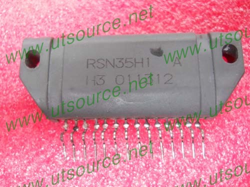

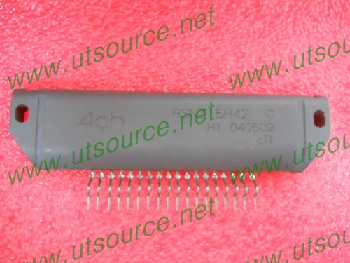

(#) benocs24 hozzászólása Feb 10, 2012 /

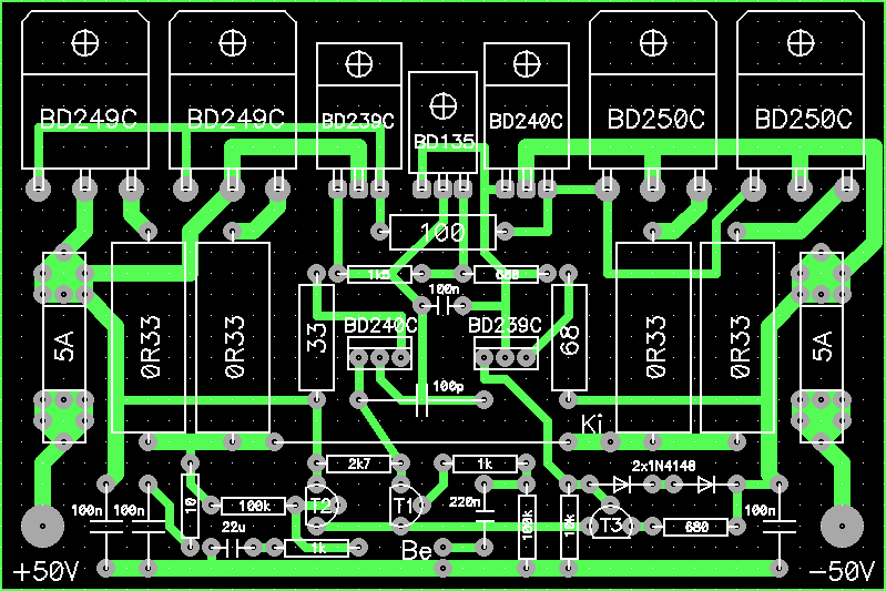

Sziasztok! Van nekem egy egy a lent látható ic-ből! Szeretnék belőle vagy belőlük egy erősítőt készíteni, de sajnos rajzom nincs hozzá és nem is találok olyat amihez van nyákterv is pedig nekem az lenne maga a csoda Legyetek szivesek ha van kedvetek vagy időtök segítsetek már nekem valamilyen szinten! Előre is köszi! Zoli
(#) benocs24 válasza benocs24 hozzászólására (») Feb 10, 2012 /
Hopp az ic!!!!
(#) reloop válasza benocs24 hozzászólására (») Feb 10, 2012 /
Szia! Rajzhoz a Panasonic erősítők service manual-jainak böngészésével juthatsz. Ez fenn van az Elektrotanyán. Elég bonyolultnak néz ki.
