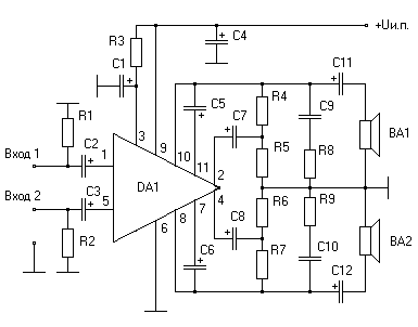

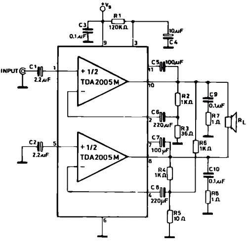

(#) Elektro Boy hozzászólása Dec 18, 2011 /
Sziasztok! Valaki meg tudná nekem mondani, hogy mi lehet az A2000Vm típusú IC helyettesítő Ic-je? Ez egy erősítőbe való, de már senki nem talál ilyet...
A Segítségeket előre is köszönöm!
(#) gorzoll válasza Elektro Boy hozzászólására (») Dec 18, 2011 /
hát sok információt nem igazán találni róla de szerintem a TDA2005-ös jóó lenne hozzá a képek alapján
