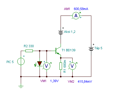

Összeállítottam az akkutöltő egy részét, de mivel először csinálok ilyet egyáltalán nem vagyok biztos benne, hogy ez így jó. Lényegre is térnék: A 7ohmos ellenállás után jönne a lemerített akku, az ellenálláson eső feszültséget mérné a PIC így tudnám, hogy mekkora Ic töltőáram folyik és ennek függvényében változtatná a PIC a bázis ellenálásra kapcsolt feszültséget, hogy ezt az áramot állandó pl. 200mA-en tudjam tartani. Leszimuláltam A Microcap 9 programban az egészet de kicsit más eredményeket kaptam mint amire számítottam, a piros vonalak 0tól 5Vig 0.5V lépésenként jelentik a bázisellenállásra kapcsolt feszültséget. Az Uce az adatlap szerint 0.5V, 500mA-ban akartam maximalizálni az átfolyó áramot Ic-t így (5-0.5)V/0.5A=7ohm. Az Ube=1V a bétát 100nak vette amit be is állítottam a szimulátorba a tranzisztor paramétereknél 500mA max Ic-t akarok amit 5V pic kimenetnél szeretnék elérni 100as bétánál 5mA bázisáramra lenne szükségem, és ehhez (5-1)V/0.005A=800ohm bázis ellenállás kell. A szimulációban nagyából 500mA-es Ic árammal lettem volna megelégedve, ennek ellenére 210mA körüli maxot kaptam, hol rontottam el a számításokat? Esetleg betudható ez annak, hogy az adatlap más adatokat tartalmaz mint a szimulátor? Ha az ellenállás után bekötöm az akkut is az nagyban megfogja változtatni ezeket az értékeket?Mert a bázis ellenállással eltudok játszani, hogy megfelelő töltőáram folyjon. Működhet így ez az áramkör?
Szerintem ne bonyolítsd túl nagyon a dolgot. Ha már PIC-el szeretnéd mérni és szabályozni, akkor célszerűbb egy áramgenerátort építeni a maximális töltő áramra, majd ezt az áramot PWM-el szabályozni a kívánt szintre. Így nem kell az analóg szabályzó feszültség előállításával bajlódni és a töltőáram is mindig stabil lesz.
Amit készítettél, nem kimondottan áramgenerátor. Legalább hasonlítson egyre! Nem a bázisáramot célszerű korlátozni és a bétára alapozni, hanem egy feszültség generátorral kell hajtani egy tranyót. Jelenesetben ezt egy Led testesíti meg. Ha a Led nyitófeszültségéből levonod a tranyó bázis-emitter feszültségét, és ezt elosztod az emitter ellenállás értékével, akkor közelítőleg megkapod a töltőáram értékét. Ezt már kattogtathatod a PWM jellel. Arra ügyelni kell, hogy ha a tápól levonod az aksi feszültségét, és az emitter ellenálláson eső feszültséget, akkor a maradék a tranyó kollektor-emitter feszültsége. Oda is illik minimum 1V-ot tartalékolni, amiből majd működni fog. (Te a szimulációból kihagytad az aksit.) üdv! proli007
Az aksinak nembaj ha impulzusszerűén lesz töltve a PWM szabályzás miatt és nem folyamatos áramot fog kapni? Ez így tényleg egyszerűbb lenne, köszönöm a rajzot!
A szimulációból igazából azért hagytam ki az aksit, mert nem tudtam hogy tegyem oda lemerítve vagy feltöltve de most már asszem világos .
A kapcsolási rajzzal látom már megelőztek. Az akkunak nem baj az impulzus üzem, sőt inkább szereti is az ilyesfajta töltést a nagyobb töltőáramoknál (REFLEX töltés).
Azt, hogy berakhatod e az akkut vagy nem, szimulátora válogatja. Multisim-ben ez igen jól kivitelezett, ISIS-ben már voltak vele gondjaim. A Tina-ról sajnos nem tudok nyilatkozni, mert már rég nem használom. Sokszor nem tudta azt ami nekem kellett volna.
400mA-tól még nem lesz probléma, ha kattogtatod. A szimulációban egy feszültségforrással lehet/kell helyettesíteni az aksit. Az aksi egyébként is valóban az, legfeljebb a belső ellenállása nem nulla ohm. De azt is be lehet állítani a szimulátorban. üdv! proli007

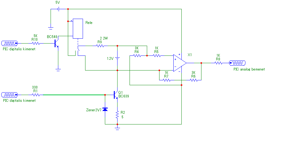

Helló
Igyekeztem megtervezni a töltő áramkörét és a hozzá tartozó nyáktervet is az ajánlásaitok alapján, az akkuk merítéséhez tartozó áramkör ötletét és egyes részeit dolfin kapcsolása alapján csináltam remélem nem haragszik meg érte. Ha valakinek lenne ideje és kedve átnézhetné a nyáktervet, mert először csinálok ilyet. A kapcsolási rajz és a nyákterv között lehetnék apró eltérések, például a relé valamikor a tranzisztor kollektor valamikor az emitter felén van. Az lcd kijelző még nincs beletervezve. Igyekeztem a lehető legvastagabb vonalat használni, hogy könnyebb legyen a nyák legyártása erről is elmondhatná valaki, a véleményét. A zenner dióda feszültségét 2.7Vra választottam így olyan 350mA körüli töltőáram fog folyni és a tranzisztor kollektor emitter között is marad olyan 1.3V. Rakok fel egy képet a szimulációról is, rózsaszín keretben vannak a feszültségértékek, kékkel pedig az áramértékek. Úgy tervezem, hogy ha elkészül, minden tranzisztornak megmérem Ube feszültségét és eszerint kiszámítom a maximális töltőáramot, majd pontosan beállítom a PWM kitöltési tényezőt, hogy C/10el töltsek egy cellát. Jóll gondolom, fontos minden tranzisztornak ezt kimérni? Az adatlapban csak annyi volt hogy Ube... 1V max.
- Ha a zénerek könyökfeszültsége és a tranyók bétája közel egyforma, akkor nem kell számolgatni a töltőáramot, közel egyforma lesz. - Az áramkör többi részét is leszimulálhattad volna. A rajzon van egy hiba, a műveleti erősítő invertáló bemenetének az R6 és R7 közé kellene kapcsolódnia. Különben nem lesz igazán "kivonó erősítő" belőle. De az erősítő háromszoros erősítése sem megfelelő. Az 5V tápfesz mellett, az LM324-nek maximális kimeneti feszültsége, kb. 3,6V lesz. Ez háromszoros erősítés mellett, maximálisan 1,2V bemenő feszültséget jelent. De töltés alatt ez magasabb lesz, mint a névleges feszültség. Javaslom, hogy a 3kohm-ot 2kohm-ra csökkentsed. Ekkor kb. 1,8V-ig mérhetsz. - Relére illendő módon tegyél védődiódát. üdv! proli007
