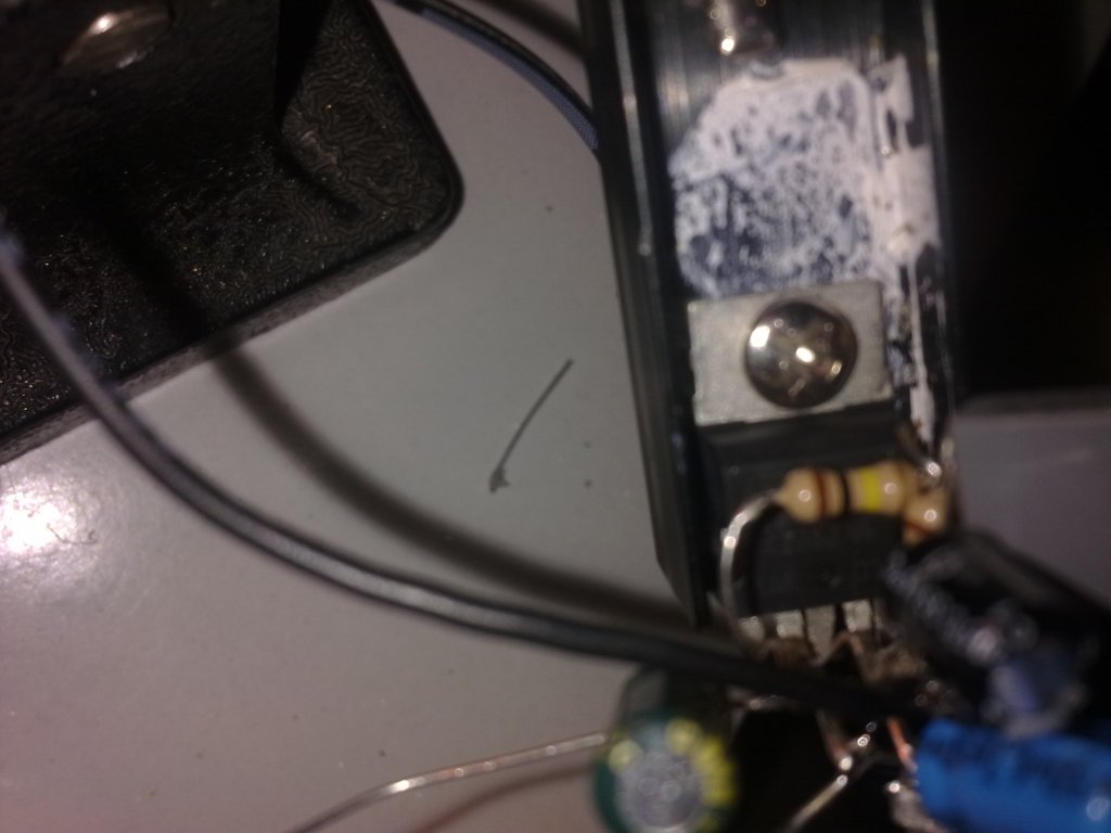

Sziasztok. Nem sok mindent látni ,de ittvan
Ilyen szerelésbe nekem is volt probaképp, de ugye nem akarod igy hagyni?
Nem tervezek eggyenlőre mást vele
Próba panelen megcsináltam már párszór és hangnélkűl durrant :S így meg nem szoval nemtudom.
Szia! Azért érdemes tovább lépni ettől
![]() Az eldurranás még akkor sem törvényszerű ha durva hibát vétettél. Egy izzó a táp előtt, vagy egy ellenállás a táp után nem okoz feltétlen IC halált. Ha a jövőben építesz valamit és bizonytalan vagy, akkor mutasd be itt a fórumon. Akik már több ilyen áramkört építettek segítenek kiszúrni a hibát.

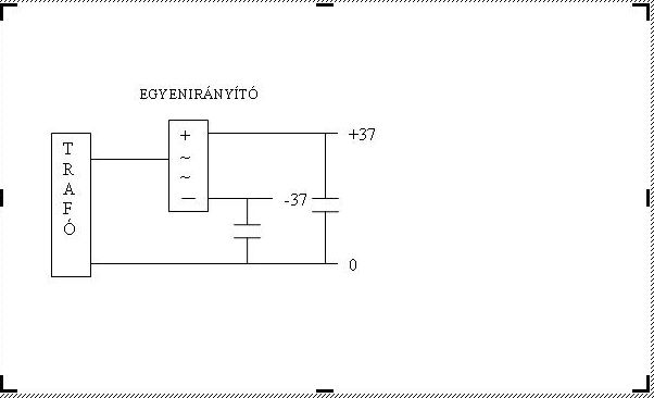

A trafóm egyik kivezetését rákötöttem egy egyen irányítóra, a másik kivezetését meghagytam nullának és így lead +-37V-ot. Ezt hogyan tudnám lecsökkenteni +-15V-körüli értékre úgy hogy az áramerősség is megmaradjon az eredeti. Gondolom valamilyen fesz. szabályzóval, na de milyennel ami bírja is 10A körüli áramerősséget. Előre is köszi a választ!!!
Amit küldtél tápról rajzot az egy egy utas egyen irányító kapcsolás ,tehát a gratz kapcsoláshoz közel sem ad olyan egyen irányítást mert nyilván te is tudod hogy a gratz kapcsolással a kapott, egyen irányított egyen áramunk hullámai egyenletesen követik egymást, míg ennél ki marad egy hullám . Tehát jóval nagyobb pufer kondit igényel mint a gratz , a nagyobb pufer kondi nagyob teljesítményű trafót, mivel a kondik töltésekor a trafó szekunder oldalán feszültség esés következik be és ez hogy minél kisebb legyen még inkább nagyobb teljesítményű trafó kell. Ez egy elméleti dolog el képzelhető működne , de lehet hogy brumot okozna a hangszóróidon. Erről nem mondanék semmit így ezen kívül, érdemes megpróbálni azért .

Helló! Én így kötöttem be és bevált. Most már csak a feszültséget kéne levinni +-15V-ra.
Szia! Amit szeretnél ahhoz másik trafó kell.
A jelenlegi trafódhoz aszimmetrikus tápos kapcsolást ajánlok.
Helló! Én direkt így csináltam mivel kettős tápra van szükségem, az erősítőmhöz. Amim van kettős trafóm annak kicsi a teljesítménye. Ezért alakítottam át a szimpla tápot kettősre.
A szekunderből kéne letekerni, vagy a +/-37V-hoz IC-t választani. Ha feszültség csökkentőt építenél nem győznéd a hőt elvezetni, és nagyon rossz hatásfokú lenne így az erősítőd.
Ez az egyen irányítás amit küldtél működtet egy végfokot probléma mentesen ? Amit én építgettem végfokokat mindenhová gratz hidat csináltam. Ez egy gyári gratz híddal is még mindig csak egy utas. Persze én ezt nem próbáltam, ha visz egy végfokot gond nélkül akkor jó így .
Úgy működőképes, hogy a megfelelő feszültséget leadja, vagyis +-37Voltot, de hogyan tudnám ezt lecsökkenteni, korlátozni +-15Voltra.

Ez a kapcsolás szimmetrikus táplálású, tehát 2szer 18volt kell neki. Ez azt jelenti , +és-között 36voltot mérsz +és a trafó közép nulláján ami ugye a testre vagyis a GND re megy 18voltot mérsz , továbbá a -és a közép nulla között szintén 18voltot mérsz. Vagyis az ic 36voltot kap .Ha neked +és negatív között 37volt van akkor ez esetben elméletileg jó hozzá. Elméletileg! Én nem építeném meg ezzel a táppal szerintem nem volna jó . Úgy ahogy reloop kolléga is írta.

Szia! A meglévő trafóddal - árban, minőségben és egyszerűségben - aligha van jobb megoldás mint TDA7294 IC-s erősítőt építeni.
A +/-37V-ról +/-15V-ra feszültségcsökkentőt építeni végerősítő elé nagyon drága és nagyon értelmetlen.

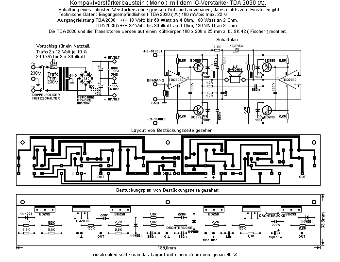

Ebből a kapcsolásból én 3at élesztettem fel és van benne tapasztalatom mert az első gerjedt nagyon, el szált benne az ic is. A másodikat egy új nyákra építettem meg az már jó volt. Sokak szerint a tápra nem érzékeny pedig nekem igen érzékeny volt , főleg a puffer kondik után el helyezett 100nf kondikra aminek az értékeit növelnem kellet, mert le halkításkor zúgott a hangszóró. Mivel ez egy híd kapcsolás 2db TDA2030+tranzisztorpár híd kapcsolása fontos hogy a tranzisztorok bétája azonosak legyenek tehát nem csak pnp és npn tranzisztor kell hanem pnp és npn azonos bétájú tranzisztor pár. Ha nem azonosak, inkább B osztályú végfokot kapsz, és még a nyugalmi áram felvételt is be folyáscolja. Normál körülmények között le halkításkor a kapcsolásod 0.06ampert vesz fel , de ez nem azonos erősítésű tranzisztorok esetén képződhetnek zavarok ami el mehet 0.09ig is. És nem azonos bétájú tranzisztorok esetén kis hang erőn jelentősen torzíthat.Tehát ha éleszted, a nyugalmi áramod semmi képen nem lehet több mint 0.09Amper.
Nem azonos bétájú tranzisztorok estén legjobb a 8óhmos hangszóró , igaz hogy azzal max.50w.leadására képes. Ez már nem egy általános TDA2030kapcsolás.
