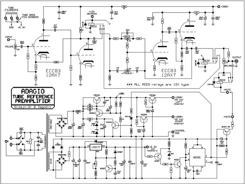

Szevasztok, leltem a netten egy nagyon jó kis Lámpás előérősítőt ECC 83-asokkal, szeretném ki kérni a véleményeteket hogy ti mit szóltok hozzá, mert szeretném meg építeni, és a Ludvigos Quad elibé be illeszteni. Válaszotokat előre is köszönöm.
(#) Alkotó válasza soos csaba hozzászólására (») Dec 26, 2011 /
Komolynak látszik nagyon.
(#) scooby_ válasza soos csaba hozzászólására (») Dec 26, 2011 /
Az eleje egy sima két fokozatú,anódcsatolt földelt katódú előerősítő,ha jól látom van egy kicsi negatív visszacsatoló ellenállás az előző fokozatra,utána jön az úgynevezett BAXANDALL frekvencia-korrekciós fokozat(hangszín),majd a végén egy újabb földelt katódos anódcsatolt erősítő fokozat,utána egy impedancia illesztővel megspékelve. Passzív,és a végén még impedanciát is illesztenek,elég jól terhelhető lesz a kimenete. Eléggé fura ez a relés MUTE kapcsoló,na meg a korrekciók kiiktatása is relével történik. De alapjáraton jónak tűnik,szerintem tetszeni fog a quadnak. A tápegysége áteresztőtranzisztoros,a fűtések stabil egyenfeszültséget kaptak. Egyedül a relék kaptak egy kisebb "kapcsoló üzemű" tápot NE555-tel. Nem rossz,nekem tetszik,egyszerű és nagyszerű.
(#) soos csaba válasza scooby_ hozzászólására (») Dec 26, 2011 /
Köszönöm a válaszotokat, neked és Alkotónak, örülök hogy nektek is tetszik, biztos szépen fog szólni a Quaddal. Még csak annyi a problémám hogy hogy lehetne azt a problémát ki javítani hogy, mikor a rajzra rá zummolok akkor nem látszanak az értékek, egyszerűen el mosódnak, és nem tudom be azonosítani az alkatrészeket, hogy milyen értékűek, mert nem látszanak. Nincs valami program ami ki tudná tisztázni nekem hogy látható legyen az értékek?, már próbáltam utána nézni ennek a rajznak hogy nem szerepel e valahol máshol a neten, hátha valahol jobb volna a kép minősége, de csak egy román fórumon leltem meg, máshol nincs meg sajnos

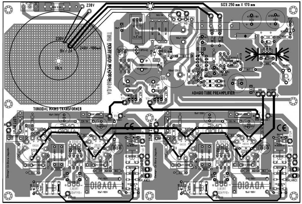

(#) CIROKL válasza soos csaba hozzászólására (») Dec 26, 2011 /
A beültetési rajz eléggé jól látható onnan simán visszatérképezhető minden !
(#) soos csaba válasza CIROKL hozzászólására (») Dec 26, 2011 /
Teljesen igazad van CIROKL, csak jó lett volna ha meg lehetett volna oldani úgy ahogy gondoltam, kell egy kis idő még be azonosítom az összes alkatrészt a beültetés alapján.

(#) soos csaba válasza soos csaba hozzászólására (») Dec 26, 2011 /
Azért ha meg figyeled van egy két alkatrész aminek nem látszik jól az értéke, jobb volna ha látszana minden azon a rajzon.

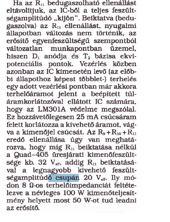

(#) gyula1990 hozzászólása Dec 26, 2011 /
Sziasztok! egy nagy kérdéssel fordulok hozzátok!
Meg építettem a Quad 405 kb. féléve most át néztem a Quad 405 doksit, és azt találtam ,hogy az R11-es ellenállást,ha beültettem,akkor a quad ,csak 8 ohm -on 50w ad le? ez tényleg így van? (mert én beleültettem)
(feltöltöm a kapcsolási rajzot) (én tollal rajzoltam be a rajzon)
Bővebben: kapcsolási rajz
Várom, a válaszaitokat
Üdv:Gyula1990
(#) reloop válasza gyula1990 hozzászólására (») Dec 26, 2011 /
Szia! Az csak egy régi verzióba kellett. A teljesítményhez semmi köze.
(#) scooby_ válasza gyula1990 hozzászólására (») Dec 26, 2011 /
Ez erősen lehetséges,igen. Ilyenkor leosztod az IC kimenetéről jövő vezérlő jelet. Ha teheted R9-et is vedd ki és kösd át. Így az IC tápja sem lesz elbillentve.
Szerk: Reloop megelőzött. Amúgy nézz a kapcsolási rajz BAl felső sarkába mi van írva uA709-hez.
(#) gyula1990 válasza reloop hozzászólására (») Dec 26, 2011 /
Amit linkeltem rajzot,azon se volt a(z) R11-es R9-es ellenállást
azt csak én rajzoltam óda, a régiről 1995/8. kapcsolásról,amit ha megnézek...dettó úgyan az amit én is megépítettem! szóval, most akkor ,ha kiszedem R11-et és az R9et csak simán át kötöm ellenállás nélkül. akkor mi lesz-?
Működik tovább az erősítőd. Nem lesz hangosabb,nehogy azt hidd.
(#) gyula1990 válasza scooby_ hozzászólására (») Dec 26, 2011 /
Ezt olvastam, a doksiból.
A doksi az LM301 áramkorlátozójáról ír. Neked milyen IC van benne?
Ez van benne NE 5534AN.
Akkor vedd ki, illetve hidald át az ellenállásokat. Egy gondolatnyival kevesebb jel is elég lesz a teljes kivezérléshez. Más érzékelhető nem fog történni
Hát...tudom,hogy nem lesz hangosabb, de akkor sem 50w-ot fog leadni, hanem 100w-ot ha teljesen jól értelmezem?!?! (doksi szerint)
majd holnap kioperálom
