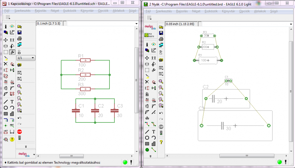

A technology-val szerintem sem lehet, mert nem adott fel mást, csak az eredetileg kiválasztott kondenzátort. Viszont megpróbáltam a replace-t, aminél csere után jön egy hibaüzenet, hogy a kapcsolás és a nyákterv konzisztenciája tovább nem tartható fent, és a változtatott alkatrészek légvezetéke eltűnt ahogy Pluto írta. Ezután a boardot töröltem, újra létrehoztam (ekkor volt megint mindenütt légvezeték), majd Ekkold által javasolt package-vel is kipróbáltam. Az eredmény ugyan az, a légvezeték eltűnt, csak most még a konzisztenciára figyelmeztető hibaüzenet sem jött fel.
Helló Ekkold és Rascal!
A Technology-val minden további nélkül megy a tokozás váltása. Az igaz ugyan, ahogy Rascal is írta, hogy csak az aktuális tokozást mutatja, de ha kipipálod a "Az összes könyvtár mutatása" négyzetet, akkor az összes létező tokozást megmutatja. Ha belegondoltok, a "Technology" mint grafikus felülettek rendelkező parancs, nem csinál mást, hogy intern felhívja a "PACKAGE" parancsot, amit ugyebár Te is megtehetsz egy ULP-ból. De vissza az eredeti problémához. Az azért megnyugtat, hogy nem én vagyok a béna és más is ugyanerre a következtetésre jutott. Talán majd a 6.1a-ban javítják. Vélhetőleg a hiba a legmélyebb szinten lehet, mert különböző megközelítések ugyanazt produkálják.

Melyik alkatrésszel volt gondod? Én véletlenszerűen bedobtam egy ellenállást az rcl könyvtárból ás annak változtattam a tokozását. Nekem működik a Package, Technology és a Replace is rendesen. Eagle 6.1.0. Light. Milyen verziód van?
Szintén az rcl könyvtárból, elkót. 6.1-s teljes verzió Oktatási Célokra. Ellenőrizted a brd fájlban is? Vagy Nálad esetleg nem légvezetéken lógott, mert már kész volt a huzalozás és úgy talán mást produkál? Ezt ugyanis nem próbáltam. Ezek a kérdések csak úgy eszembe jutottak, mert nem igen tudom, hogy merre kellene indulni. Kössz, hogy utána néztél.
Leraktam 3 ellenállást, megnyitottam a panelszerkesztőt, elkezdtem cserélgetni. Majd leraktam 3 kondenzátort és azokat is cserélgettem a Package/Replace/Technology-val. Képet csatolom.
Szakadjak meg, ha értem. Ráadásul Rascal fórumtársunknál is azt csinálja mint nálam. Nem értem!!!
Lehet, hogy csak elkóval csinálja?
Esetleg az számít hogy EU vagy US alkatrész? (olyanra gondolok pl., hogy az elkók a CPOL-EU vagy a CPOL-US almappából vannak-e)
Kafka nem polarizált kondenzátort rakott be és ezért ment neki. Most próbáltam ki. Először kizárólag a C_POL-ból választott kondikat cserélgettem, most az ellenállásokat is és nem polarizált kondikat is. Ez utóbbiakkal rendben volt. Az alkatrész editorból talán kideríthető, hogy mi okozza a különbséget.
Igazad van, én is kipróbáltam. Csak elkóval csinálja (hacsak nem találunk valami mást is). A CPOL_EU csoportból választottam. De a legszebb az amit most csinált. Próbálgatom, próbálgatom és megyek át a panel szerkesztőbe, minden OK látszólag. Na ez meg most miért működik? Az összes légvezeték a helyén! Na most bolondulok meg. Majd egy hirtelen ötlettől vezérelve fogom az elkót és eltolom. A légvezetékek meg maradnak ott ahol voltak!!! Na ilyet sem láttam még, meg is örökítettem, lásd melléklet. Csak a RATSNEST megnyomása után tűntek el. Ez azért nagyon zavaró tud lenni és legfőképp teljesen erdőbe vezetheti az embert. Kezdek bizalmatlan lenni a programmal szemben. Talán maradni kellene az 5.11 mellett és várni még pár bugfix kiadást.

Nem kell már levelet írni, megoldották. Már elérhető a 6.1.1, még csak betatest-ben, de abban már ez a hiba javítva van. A javítások listájában ez is ott van: - Resolve consistency problem after CHANGE PACKAGE for packages with pads names starting with '+' or '-'.

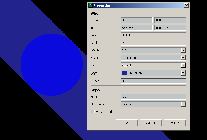

A topikban új vagyok, de Eagle-t évek óta használom sikeresen, és most egy kis segítségre lenne szükségem. A hibajelenség konkrét nevét nem tudom, én így hívom: SPONTÁN VEZETÉKTÖRDELÉS. Szerintem mindenki előtt ismert hogy ha egy alkatrésznél a beállított "Méret" nem egész osztója a láb koordinátáinak, akkor a belőle kihúzott vezeték első szakasza mindig töredék lesz. Azaz ha pl. egy rácspontból húzol felé egy vízszintes/függőleges/átlós vezetéket, akkor az a vezeték minimum 2 töredékből fog összeállni amiből a hosszabbik valóban vízszintes/függőleges/átlós, mígy a rövidebb(ek) már nem. Nálam az a nagy probléma(5.9.0 és 5.10.0 verzióval is) hogy ha a "Méret" 6.25 mil ami egy IC-lábtáv PONTOSAN 1/16-od része akkor a vezetékek itt-ott spontán módon is széttöredeznek. Főleg ha folytatni akarok egy vezetéket(tehát egyenes szakaszba törik) vagy egy 45 fokos kanyarnál valamelyik kanyarpontban szintén(ekkor 2 helyett 3 töredék lesz). Ez a vezetékek áthelyezésénél nagyon bosszantó tud lenni, főleg akkor ha kanyarpontba van. Kicsit jobban belemásztam, és megnéztem a koordinátákat. Inkább képet csatolok egy kis töredékről, jól látszik hogy a koordináták elmásztak az utolsó számjegynél. Ha pedig a "856.252"-t akarom átírni "856.250"-re akkor AUTOMATIKUSAN visszaáll a "856.252" érték!
(Az 1-es kép az előzőhöz van)
De megmutatom mi is bosszant igazán: a 2-es a kívánatos, a 3-asnál töredék van a csúcsponton. Az egésrkurzort utólag rajzoltam be hogy lehessen látni hogy hol próbáltam meg felvenni a vezetéket. Át akarom helyezni, erre tessék: a töredék miatt kb. 3-szor tovább tart a vezeték áthelyezése...

Erre jó az OPTIMIZE parancs, ellenkezőjére való a SPLIT. A baloldali ikonok között megtalálod.
