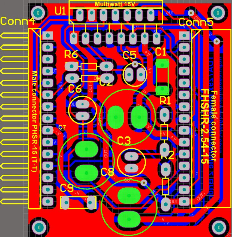

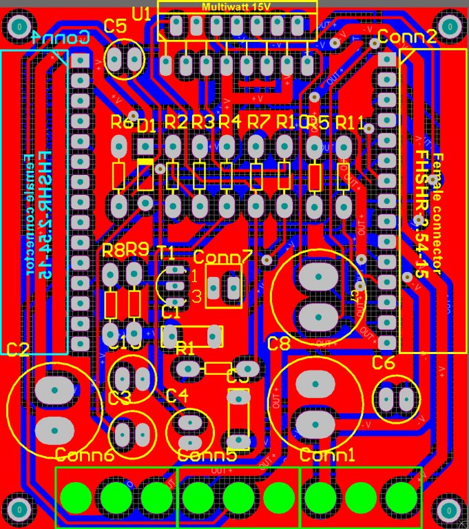

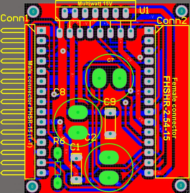

Elkészítettem 3 olyan PCB tervet, amit egymásba lehet csatlakoztatni az oldalukon, és lehet hídba és párhuzamosan kötni a TDA IC-ket. Szerencsére még a próba előtt ráakadtam a 2003-as adatlapra ahol kijavították a párhuzamos kötés hibáját, amibe korábban én magam is belefutottam. Tavasszal fogom átépíteni a régóta remekül üzemelő TDA hidalt erősítőimet (2 is van, egy gitárhoz, 1 énekhez). Most hogy rátaláltam az adatlap hibájára (10. oldal, párhuzamos modul) érdekelne hogy készített-e valaki olyan hidalt+párhuzamos erősítőt, amiben több mint 1 párhuzamos modul volt áganként. Érdekelnének a tapasztalatok. A neten rengeteg több párhuzamos modullal szerelt TDA terv van, az e-bay-en pedig nagyon durva panelek erre a célra, van amelyik 8 IC-vel van szerelve. Énekre kevés a sima híd, azért érdekel vannak-e pozitív tapasztalatok a párhuzamosítással kapcsolatban.

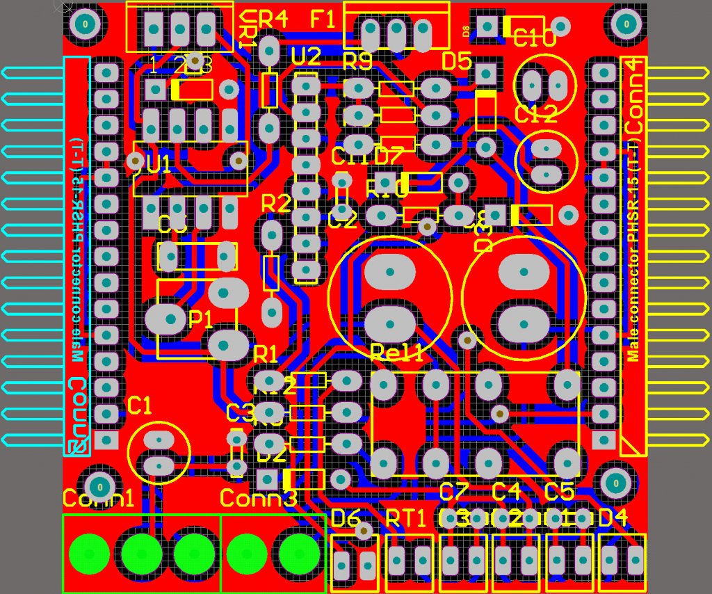

A 3 áramköröm új panelterve javított párhuzamos modullal, és sokkal vastagabb táp és kimeneti csíkokkal, illetve egy panel a stereo erősítő közepére ami hangszóróvédelem és PWM ventilátorszabályzó MIC502-es IC-vel. Ez az IC első látásra nekem bejön, kapni is lehet, eleget is tud. Kérdezném, van-e értelme a 7293-hoz UPC1237-es védelmet építeni. Mert amit ez tud, azt elvileg tudja a TDA is. Lehet elég lenne csak a ventilátorszabályzó középre. Mi a véleményetek erről?
Az első kép az alapkapcsolás, sima 1 IC-hez. Én nem hiszek abban hogy ez tud a kimeneten 100W-ot. De végülis mindegy. Ennek oldalán van egy 15 lukas hüvelysor, ebbe csatlakozhat egy vagy több párhuzamos vagy egy híd modul, és a híd modul is folytatható párhuzamossal. Ha stereo, a védelemmel kell folytatni. Utána elölről lehet kezdeni az egészet és kész a másik csatorna. Legalábbis azt szeretném ha így működne majd ))
Az én 7293-mas erősítőmben sincs DC védelem, és még nem volt belőle problémám (kopp kopp). Ha jól van konstruálva, akkor csekély az esélye ennek a hibának egy ilyen végfoknál. Diszkrét elemekből épült végeknél érdemes inkább betenni, persze ha biztosra akarsz menni akkor építs. A kimeneti teljesítmény pedig nem hit kérdése, többen mérték már szinusszal és teljesíti a 100W-tot megfelelő körülmények között. Ez persze nem kötekedés.
Szia! Szép munkát végeztél!
A három párhuzamost megterveztem, de nem építettem meg. Ebben a teljesítmény kategóriában úgy vélem diszkrét elemekkel könnyebb erősítőt építeni.
Szia! Szerintem ne bánd, mert úgy látom ez még az 1999-es datasheet alapján készült.
Nekem is óriásira és nehezen összerakhatóra sikerült annak idején a stereo hid+parallel tervem, 8 IC 1 nyákra, de most hogy kisebb panelek vannak sokkal könnyebb lesz összerakni akármekkorára is.
