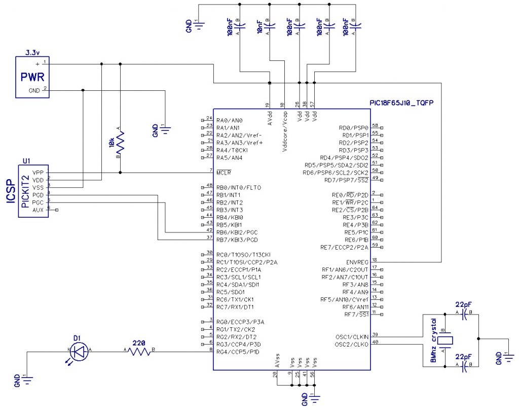

Kedves Hozzáértők!
Tudna nekem valaki segíteni abban hogy hol találok minimál-konfigurációról kapcsolási rajzokat...
Konkrétan...
Megelégelve a 40 láb korlátait szeretnék egy kicsit a nagyobbak felé kacsintgatni
Beszereztem egy nagyon akciós 18F65j10-et.
A topik elején megemlített alapszabályok betartásán kívül kell-e figyelnem valami egyébre?
Fellelhetőek-e valahol a lehető legegyszerűbb kapcsolások egy helyen... ?
(Ha már egy led villogtatásáig össze tudom rakni a vasat a protoboardon akkor már tudok vele kísérletezgetni...)
Köszönöm a válaszokat előre is...
Idézet: „Beszereztem egy nagyon akciós 18F65j10-et.” Elektronikában 1 db-ot soha nem veszünk! Minimum kettőt, hogy probléma esetén legyen mihez hasonlítani...
Idézet: „hogy hol találok minimál-konfigurációról kapcsolási rajzokat?”
Az adatlap 2.0 fejezetében írnak a speciális tudnivalókról, és van itt egy minimális kapcsolás is.
Ami újdonság lehet a 18FxxJ10 családnál:
- Van AVDD és AVSS láb is. Ezeket is be kell kötni az összes VDD és VSS lábbal együtt, és ezek közé is kell 100 nF.
- A 3,3 V-os tápfeszültség
- Be kell kötni az ENVREG és a VCAP/VDDCORE lábakat is. Legegyszerűbb ENVREG-et a 3,3 V-os VDD-re kötni, a VCAP lábra pedig egy 10 µF-os kerámia (vagy más, low ESR) kondenzátort tenni. Ezen a lábon a CPU 2,5 V-os feszültsége jelenik meg... További bekötési lehetőségeket az adatlap 24.3-as fejezete mutat.

Ha jól értelmeztem a leírást és a választod, az alábbi kapcsolás már alkalmas a tesztelésre?
Még egy 10..100µF a 3.3V táp és a föld közé és jó lesz a tesztelésre.
Még annyi, hogy nem minden láb alkalmas közvetlenül led meghajtásra. A PORTB és PORTC terhelhető 25mA-el lábanként, a PORTD, PORTE és PORTJ 8mA-el terhelhető, míg a többi csak 4mA-el, és ahogy nézem, te épp a PORTG-re tetted a ledet.
A VCAP lábra 10 mikroFarad kell, nem nF!!!
