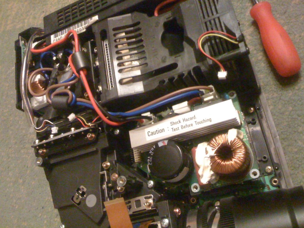

(#) mateetam hozzászólása Dec 5, 2011 /
Segítséget szeretnék kérni valakitől!
A problémám az hogy van egy Canon LV7340 projektorom ami hálózatba dugva nem reagál semmit.. A gép elég újnak tűnik..(még porosnak sem mondanám, sem a szűrőt sem a gépet)
Szóval szétszedés után méregetés(amit megnéztem)
-Bedugva a táb enyhén búgó hangot ad
-A bemenő fesz (hálózati) 230 váltó
-a tápból kijövő barna-kék (szintén egy másik tápszerűbe menő fesz) 228 volt és szintén váltó
-A2. táp amiről nem tudom hogy mi(azon van egy nagy kondi meg egy tekercs/ezt le is fényképeztem/)
-Az abból kijövő piros-fekete vezetéken mért fesz 680 volt váltó (ez megy az izzó ballasztba)
És szintén ez a másodlagos táp csatlakozik az alsó alaplaphoz amin 1000 volt fölötti általam nem mérhető fesz van..
Ezeket mértem ki...
Mitől van az a jelenség hogy nem történik semmi?
Valaki tud valamit arról hogy mit kéne megnéznem?
Jah és még annyi hogy sehol nem találtam elégett/károsodott alkatrészt!

(#) vargaviktor válasza mateetam hozzászólására (») Jan 11, 2012 /
Szia.
Hát nem tudom, lehet csak optikai csalódás, de mintha a második tápba nem lenne bedugva a csatlakozó. Elég rosszak a képek, mind minőségileg, mind helyzetileg, mivel egy képet sem csináltál a másik oldalról, de nekem úgy tűnik, mintha a második táp alatti lapból kiállna egy tüskesor (baloldalt). Na ezt a tüskesort be kell dugni a második tápba, ahogy visszahelyezed. Szerintem mintha el lenne hajolva ez a tüskesor, ezért ez nem megy sehova se be. Ha nem érted amit írok, mondjad nyugodtan (tudom hogy szeretek mások számára bonyolultan fogalmazni (persze nem direkt)).

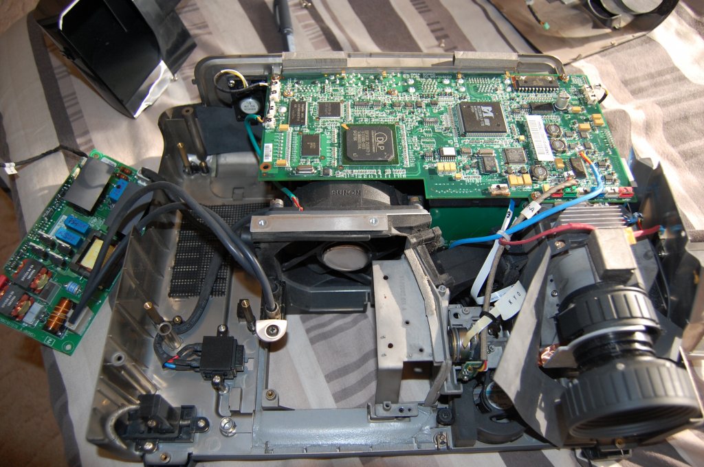

Azóta, hogy utoljára írtam, sikerült beszereznem egy
Hitachi cp-x960 projektort. Mivel eléggé hasonlított gecsek projektorára, ezért azzal a módszerrel (ballasztba menő 3 vezeték közül 2-t egy párszáz ohmos ellenállással összekötve) sikerült átvernem.
Kis Decathlonos "kurblis" lámpával belevilágítva teljesen sötét szobában egy A3-mas méretű (halvány, de látható) képet sikerült vetítenem.
Már csak egy rendes világítás maradt hátra, és jöhet a mozizás
