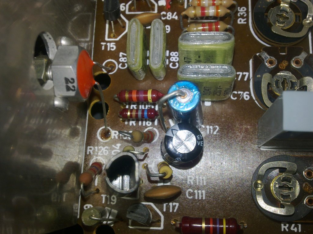

Párját nem találom, nem olyan helyen van ahol párosával vannak az alkatrészek. Kiforrasztottam, lefényképeztem a panelt, hátha valami észreveszel. Az a fekete hosszú izé is egy tranzisztor? Mert van egy lába (vagyis az egész hosszú burkolatának lába) ami be van forrasztva, de nem megy sehova.
Pozíció számozás logikája alapján is megtalálhatod a párját. Képek nekem semmit nem segítenek, lényeg nem látszik.
Honnan csináljak képet róla hogy látszódjon a lényeg?
Azt gondolnám, hogy a hosszú fekete izé, valóban tranzisztor. A rajta lévő cső pedig a teher mentesítés miatt rendelkezik lábbal és a tranzisztor hűtését szolgálja.
Pozíció számokat nézegesd, keress két azonos alkatrészt a két oldalon és az alapján kiderül milyen logika szerint számoztak. Így megtalálod az ellenállás párját.
Két végfokról kéne felvétel egy képen, amin jól kivehetőek a számozások.

Megnézed az égett ellenállás pozíció számát, másik oldalon megkeresed a párját. Pozíció számok lehetnek egyformák, vagy egy számjeggyel több, pl R12 párja R112, vagy más logika szerint vannak párosítva. Erre rá lehet jönni, csak két azonos pozíciójú alkatrész számozását kell megkeresni.Ha ez sikerül akkor leméred a párját és fogod tudni milyen értékű volt az elégett..

Azt a logikát vettem észre hogy az egyforma alkatrészek egymát közető számozást kaptak. Tehát ez R117, akkor az R118 nagy valószínüséggel ugyanakkora, ugye? Már csak ennek kell akkor a színkód alapján megállapítani, de az már menni fog. Kép az R118-ról:
Gí lenne logikus, nem? És ahogy nézem a fényképen hasonlít is a régire, az egyik végén ezüst csík kivehető. Köszi a segítséget. Ma megrendelem a végtranyókat, meg akkor ezt az ellenállást is. Azokon a hosszú tranyókon nincs típusjelzés, így honnan tudjam meg a lábkiosztását? Vagy ennek a tokozásnak van egy szabványa lábkiosztásilag?

2db 1,5k párhuzamosan még elmegy, 750 ohm lesz, 10% eltérés..
Köszi, akkor az még benne van a régi tűrésében, mert az újak 1%-osak

Gondoltam hogy még mielőtt berakok bármit, megpróbálom hogy mit csinál így anélkül az ellenállás nélkül, és hibátlanul működik, hihetetlen, semmi brumm, torzítás, nagy hangerő. El se hiszem, ez hogy lehet?? Ha nincs benn ellenállás hibátlan... Azért tegyek bele hogy akkor mit csinál? Érthetetlen nekem az egész, hihetetlen |
