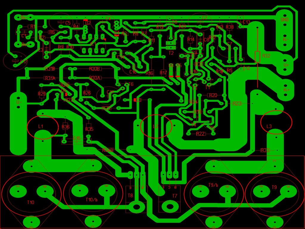

(#) Doncso hozzászólása Jan 28, 2012 /
Sziasztok. Összeraktam a 200-ast, de mint mindíg, nálam ritkán indul elsöre a móka. A helyzet a következö. Tápáganként 10-10 ohm ellenállás, esik rajta 15v, nem kevés az áram, a végtranyók szépen melegednek, de nincs elszállva semmi, viszont az L1-et és az L3-at söntölö ellenállások füstölnek, de ez hogy amikor 0 ohmot mérek a kapcsaikon? Tehát a tekercsnek sokkal kisebb az ellenállása? Ezt nem értem. Ha kiveszem t2-öt akkor semmi gond, MJE340, vagyis nem ez van benn, de ennek a helyére tettem 2sc2752-t . Van valakinek ötlete esetleg?
(#) Doncso válasza Doncso hozzászólására (») Jan 28, 2012 /
Próbálkoztam még BD139-el, illetve NE5532-es opa helyett TL071-est betenne, esetleg az 1-8 láb közé 470pF-et, de nem oldódott meg.
Ha kiveszem az OPA-t megszünik, leesik az áramfelvétel. Gerjedésnek tünik. De mitöl lehet?

(#) reloop válasza Doncso hozzászólására (») Jan 28, 2012 /
Nézegetem a lay-t amit feltettél. Azon nem találom az A oszt. visszacsatolását, és a kimenet felé a 47 ohm -ot. Lemaradtam valamiről
Szerk.: Bővebben: Link
Szerk.: T7 kollektora!
Basszus, micsoda hibák, jesszus, azonnal javítom öket. Köszönöm.
Lám, lám , a műveleti erösítö tipusát benéztem rendesen, ezt kicseréltem TL071-re, (köszi zsjkuki) majd a 120pF-et stiroflexre (köszi Zoli) és a 10ohmos tápágellenálláson már mindjárt csak 2v esik. Ezek után pótoltam a 47ohmot is (köszi reloop) . De a 180 ohm még mindig nagyon melegszik a T2 emitterénél.

(#) reloop válasza (Felhasználó 13571) hozzászólására (») Jan 28, 2012 /
Na de a lay hibás! Olyan mintha D5 anódót és R37-et össze kéne kötni.
(#) Doncso válasza reloop hozzászólására (») Jan 28, 2012 /
Nem hiszem el, ez egy hibás nyák terv! Mentségemre szóljon, hogy én csak a két tranyóból csináltam 4 tranyót.
Odakötöttem a 120pF-et rendesen. De most ujabb anomália lépett fel. A táp 2*62v, és +50v van a kimeneten. A 180R megállt ugy néz ki, elég forró, de már ne mfüstöl csak meleg, stabilnak néz ki az állapota végre, csak most 50v van kinn. ez alapján ültettem. illetve amit átszámoltál ellenállásokat.

Tiszteletem
A vegtranzisztorok emitterei hova vannak kotve?Ugy latom hogy sehova!!
(#) Doncso válasza zsjkuki hozzászólására (») Jan 28, 2012 /
Azok 5w-os 0,22ohmos emitter ellenállásokkal vannak kötve a panel alján. Azért így, mert nem fért el a nyákon.
Kikötöttem a pozitiv oldal emitter ellenállásait, ebben az esetben is ott van az 50v a kimeneten, próbáltam a kimenetre tenni egy 22R kis ellenállást, hátha csak fantom feszt mér a multi, nem így lett, egy pillanat alatt kisült a kis ellenállás, tehát ott van amper.
(#) zsjkuki válasza Doncso hozzászólására (») Jan 28, 2012 /
Tiszteletem
A T9-es nel mondjuk de a T10 -es ott a negativ tapra jon egyenesen.
