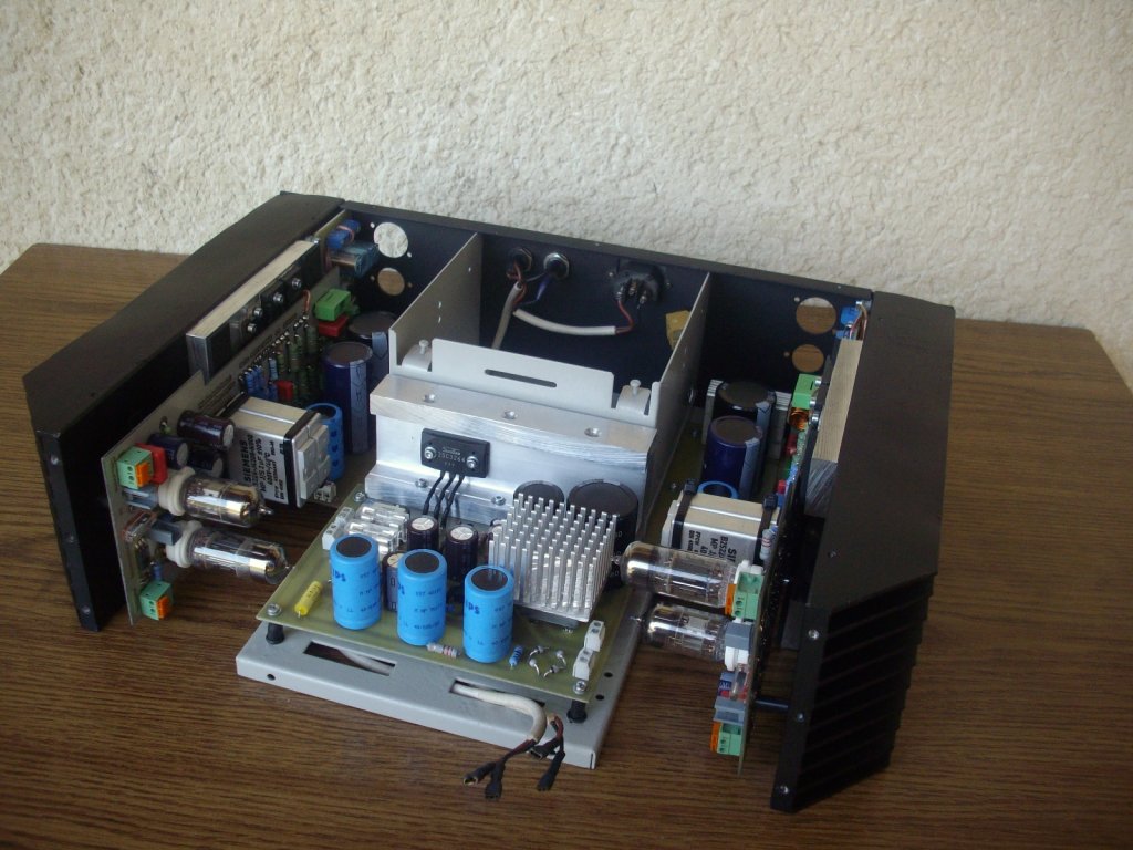

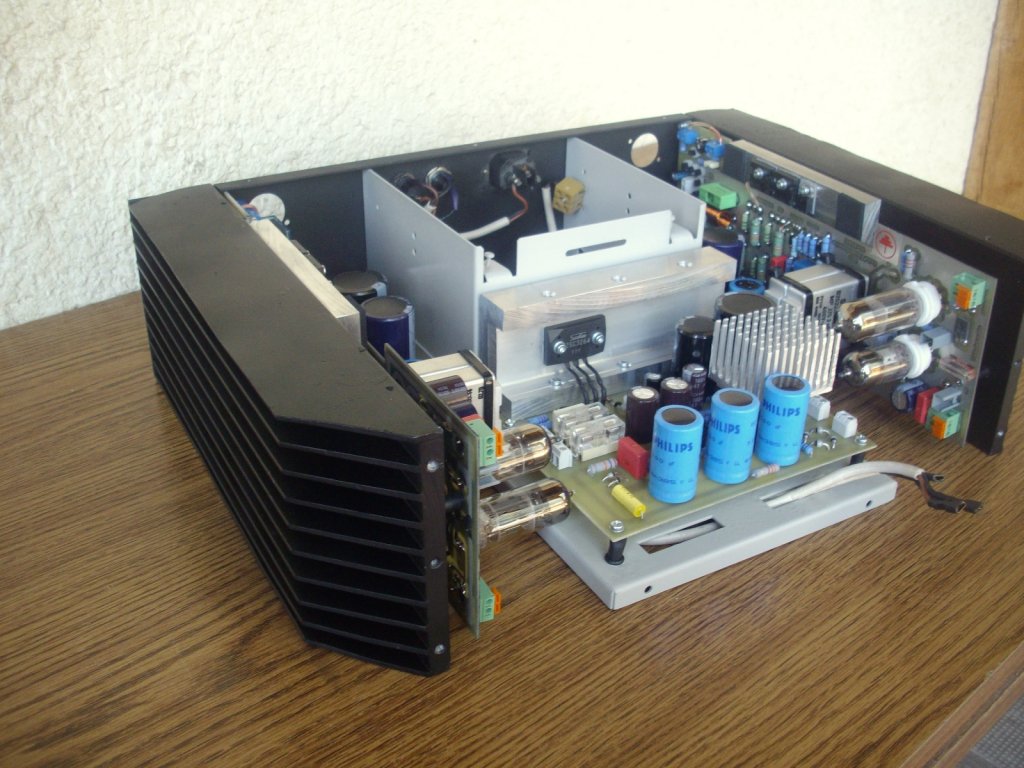

Idézet: „Sziasztok. -Ezen a szép napon kicsit foglalkoztam a hibriddel is. (haladjak azzal is már valamit mert közel 1hete csak áll a főállás miatt.) Lakatos melókat , festéseket , furkálásokat már befejeztem úgy 90%ban. -Mivel ez eredetileg egy Pa végfok doboz, ezért tipikusan a 2x-es poti alkalmazás és a már jól megszokott felette elhelyezkedett led soros visszajelző köszönt vissza az előlapjáról, a nagy piros bekapcsoló gombbal együtt.. ![]() Viszont én akárhogy is szemezek vele, -sehogy sem találom megfelelőnek a 2potis alkalmazást. és magát a "maradi" elrendezést. Ma este megtervezem a méreteiben megegyező de elhelyezkedésileg nekem megfelelőbb előlapot, -ami azért remélem jobban illik majd hozzá. A "gerincét" már összeépítettem, a héten elkészül hozzá a traffancs is , és jöhet a bekábelezgetése, -majd a hangolása.”

Én már látom is lelki szemeimben, hogy milyen is lesz! Na jó, hogy szerintem milyen lehetne! A trafó azért kap egy kis szellőzést, nem? (a doboz alja és teteje perforálásával) - ez csak kérdés!Lelkesen várom a remekműved folytatását!
Szia.
Természetesen az alsó-felső fedő lemez az U bemarásos átszellőzést kap. De nem a trafó melegedése fogja itt majd a "hőt" termelni, -hanem sokkal inkább a csövek. De ez sem lesz különösebben kritikus. A folytatást én is várom, ahogy időm engedi..
