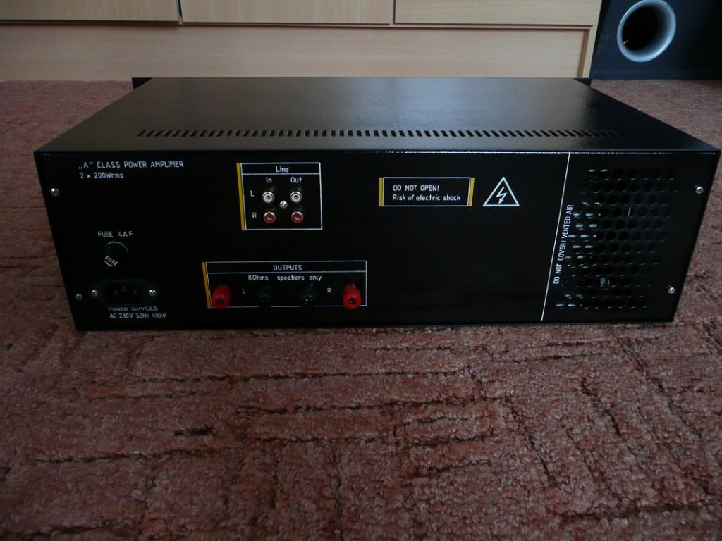

(#) dudassandor1 válasza vicsys hozzászólására (») Ápr 30, 2012 /
Szia! Szavaid megtisztelőek!
Eléggé pepecs munka, de ha aprólékos az ember és türelmes, akkor megéri vele a fáradtság. Feketére festem a feliratozni kívánt anyagot, majd tussal - régen ezzel rajzolták a műszaki rajzokat - és fehér tintával írom fel a szöveget sablon segítségével. Az iromány másodpercek alatt szárad, majd minden elkészültével lelakkozom az egész felületet.
Pár kép: - tudom az erősítő nem "A class"
(#) blackdog válasza dudassandor1 hozzászólására (») Ápr 30, 2012 /
Nagyon pöpec.
A feliratozáshoz mivel készítetted a sablont?

(#) dudassandor1 válasza blackdog hozzászólására (») Ápr 30, 2012 /
Köszönöm! A sablon az bolti betűsablon csőtollhoz. Ez esetben 0,35mm-es tollhoz való, de van minden méretben.
(#) vicsys válasza dudassandor1 hozzászólására (») Ápr 30, 2012 /
Az ötlet nagyon jó! Anno rengeteg műszaki rajzot készítettem csőtollal, sablonnal. Köszi!

(#) JZoli válasza dudassandor1 hozzászólására (») Ápr 30, 2012 /
Azt a fehér "tintát" hol veszed? Nem igen láttam még átlagos helyen fehér tustintát.

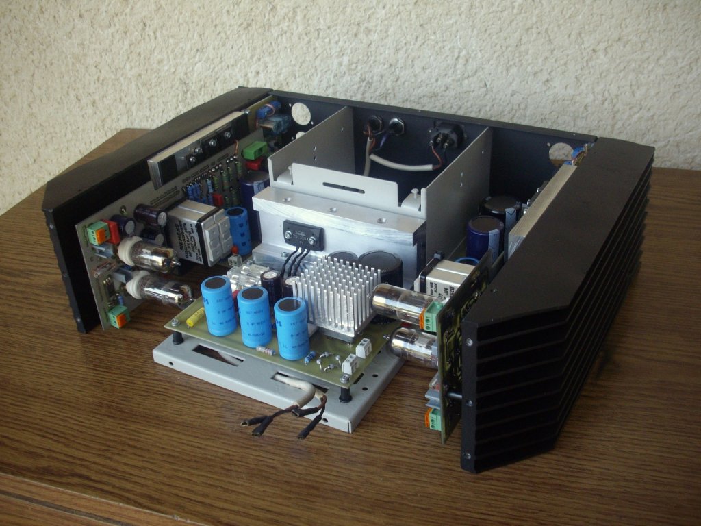

(#) emersys hozzászólása Ápr 30, 2012 /
„Sziasztok.
-Ezen a szép napon kicsit foglalkoztam a hibriddel is. (haladjak azzal is már valamit mert közel 1hete csak áll a főállás miatt.)
Lakatos melókat , festéseket , furkálásokat már befejeztem úgy 90%ban.
-Mivel ez eredetileg egy Pa végfok doboz, ezért tipikusan a 2x-es poti alkalmazás és a már jól megszokott felette elhelyezkedett led soros visszajelző köszönt vissza az előlapjáról, a nagy piros bekapcsoló gombbal együtt..
Viszont én akárhogy is szemezek vele, -sehogy sem találom megfelelőnek a 2potis alkalmazást. és magát a "maradi" elrendezést. Ma este megtervezem a méreteiben megegyező de elhelyezkedésileg nekem megfelelőbb előlapot, -ami azért remélem jobban illik majd hozzá.
A "gerincét" már összeépítettem, a héten elkészül hozzá a traffancs is , és jöhet a bekábelezgetése, -majd a hangolása.”
(#) dudassandor1 válasza JZoli hozzászólására (») Ápr 30, 2012 /
Szia Zoli! Én is ilyet vettem, de ha emlékezetem nem csal akkor valamelyik TECSKO-ban
(#) dudassandor1 válasza emersys hozzászólására (») Ápr 30, 2012 /
Én már látom is lelki szemeimben, hogy milyen is lesz! Na jó, hogy szerintem milyen lehetne! A trafó azért kap egy kis szellőzést, nem? (a doboz alja és teteje perforálásával) - ez csak kérdés!
Lelkesen várom a remekműved folytatását!
(#) emersys válasza dudassandor1 hozzászólására (») Ápr 30, 2012 /
Szia.
Természetesen az alsó-felső fedő lemez az U bemarásos átszellőzést kap.
De nem a trafó melegedése fogja itt majd a "hőt" termelni, -hanem sokkal inkább a csövek.
De ez sem lesz különösebben kritikus. A folytatást én is várom, ahogy időm engedi..

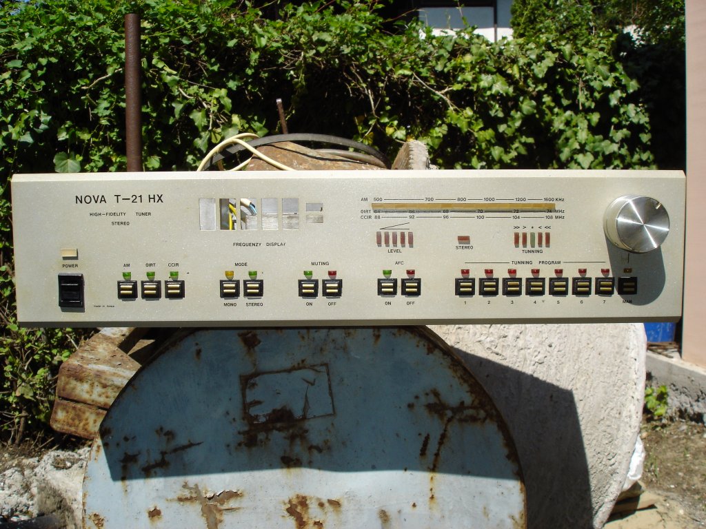

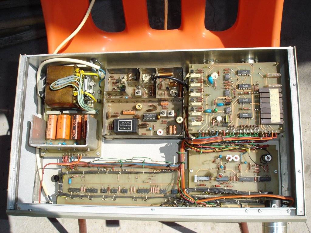

(#) (Felhasználó 46585) válasza dudassandor1 hozzászólására (») Máj 1, 2012 /
Jó az a csőtoll, meg graphos. Hozzá egy kis Holló tus és mehet is a nyákgyártás...
Ezt a rádiót kb 30 éve csináltam. A nyákok csőtollal, az előlapon a felirat Letraset, meg Alphaset betűkkel készült. Kissé aprólékos, de még mindig nagyon szép. Most már termoszublimációval csinálnám a feliratokat. ( terv, kép, szines lézernyomtató, speciális lakkbevonat a felirat (kép ) hordozóra, vasaló és örök darab.)
(#) accaboj válasza (Felhasználó 46585) hozzászólására (») Máj 1, 2012 /
30 éve? Nagyon szép darab!
(#) dudassandor1 válasza (Felhasználó 46585) hozzászólására (») Máj 1, 2012 /
Ez nagyon komoly..... még most is! Tényleg volt benne munka, ez tisztán látszik! A rávasalós előlapgyártás is érdekes téma... illetve számomra érdekes.

(#) vicsys válasza (Felhasználó 46585) hozzászólására (») Máj 1, 2012 /
SAS560 IC az érintőgomboknak...? Szép lett!
