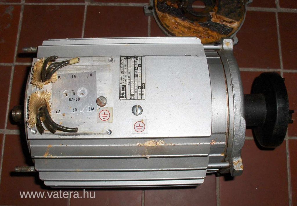

Üdv Fiatalok!
Van egy villanymotorom ami vízben pácolt lett. A forgórész berohadt és nem tudom belőle kihúzni.
Várom az ötleteket.
A képeket feltöltöttem a motor jelenlegi állapotáról.

(#) Mályi László válasza kinpet045e hozzászólására (») Feb 7, 2012 /
Forró víz 1 nap ázás előre hátra kocogtatás. Ha kijött le mosás szárítás. Száradás után rozsda lecsiszolás kifújás levegővel. Remélem nem késő. Nekem trágya lébe ázó motoroknál bejön több alkalommal is. A FI relé nem panaszkodik az eredményre. Bevett szokás.
(#) talaldki válasza kinpet045e hozzászólására (») Feb 7, 2012 /
Áztasd be újra vízbe pár napra, hogy lazuljon a rozsda.
Utána keményfa kuglira ráejtegeted párszor így szétszedett állapotban függőleges tengellyel és szépen kicsúszik a forgórész. Nem biztos, hogy halott a tekercselés, ha nem volt vizesen bekapcsolva akkor esélyes a megmentése. Persze csak alapos kiszárítás
utáni szigetelésvizsgálat megfelelő eredménye után.
(fázistekercsek egymásközti szigetelése, tekercsek vastesthez viszonyított szigetelése).

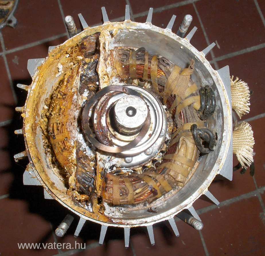

(#) zolika60 válasza talaldki hozzászólására (») Feb 7, 2012 /
Lehet, hogy rosszul látom, de a 3. képen mintha szénné égett tekercsek lennének.

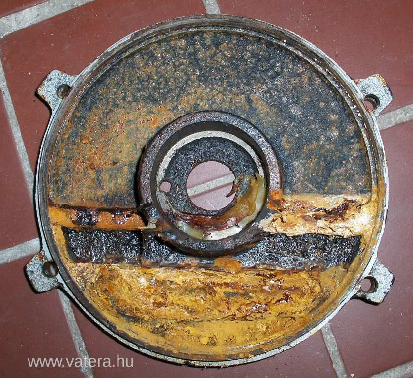

(#) talaldki válasza zolika60 hozzászólására (») Feb 7, 2012 /
Lehetnek ott még csunyább dolgok is, alu ház-vörösrézdrótok-vízbe merítve igencsak esélyes még galvanikus erózió is.
(#) teodor válasza kinpet045e hozzászólására (») Feb 7, 2012 /
Szia, a vizszint jelzo jol muxik benne, sanos a vizszint felett enyhe feketedes lathato valoszinu a tekercs eges(zarlat).

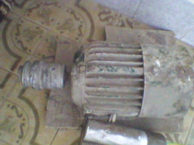

(#) zolika29 hozzászólása Feb 8, 2012 /
sziasztok van egy 220as motrom ra kellene tegyek egy kondenzatort ket szal jon ki a motorbol hogy kell ra kotni?hogy elinditsa a motrot???

(#) appme válasza zolika29 hozzászólására (») Feb 8, 2012 /
Nem lehetséges, hogy szénkefés, vagy örvényáram-segédfázisú a motor? Ha két szál jön ki, akkor ilyenekre gondolok...
Azokhoz nem kell a működéséhez kondenzátor.
Esetleg tegyél fel egy fényképet.
(#) zolika29 válasza appme hozzászólására (») Feb 10, 2012 /
nem szenkefes felteszek par kepet mit szoltok
(#) appme válasza zolika29 hozzászólására (») Feb 10, 2012 /
Nem lettem okosabb a képek láttán. Próbaképp adjál rá feszt és nézd meg a gép mit lép...
(#) VIM válasza zolika29 hozzászólására (») Feb 10, 2012 / 1
Szia! Szedd szét a motort és nézd meg, hogy nem-e van esetleg több kivezetés is kihozva a tekercsfejből, csak le lett vágva a kapocslécről és nem látszik. Előtte jelöld össze a pajzsokat.

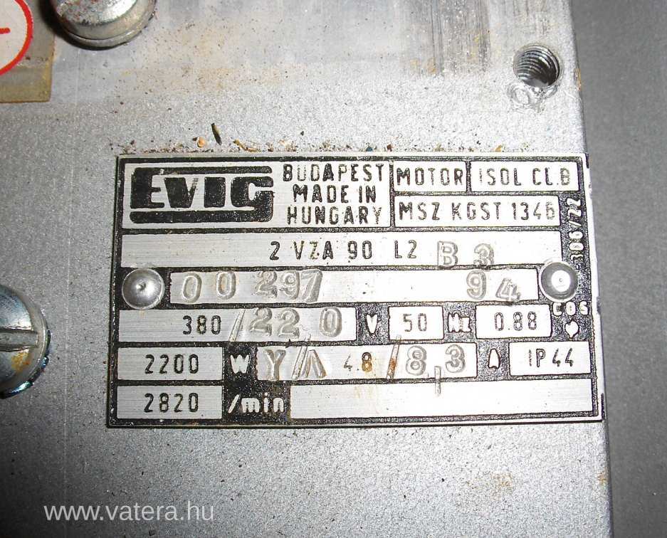

(#) kinpet045e hozzászólása Feb 11, 2012 /
Sikerült életet lehelni az EVIG motorba. Köszönöm a segítségeket.
