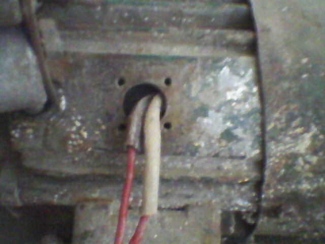

sziasztok van egy 220as motrom ra kellene tegyek egy kondenzatort ket szal jon ki a motorbol hogy kell ra kotni?hogy elinditsa a motrot???
A baloldali szálra kell rákötni a kondi jobboldali szálát, a jobboldali szálra pedig a kondi baloldali szálát kösd rá.
![]() Ha nem indul így el akkor próbáld meg úgy, hogy adsz a két motorból kijövő szálra akkora feszültséget amennyi az adattáblára van írva.! Sok sikert!!!
Nem lehetséges, hogy szénkefés, vagy örvényáram-segédfázisú a motor? Ha két szál jön ki, akkor ilyenekre gondolok...
Azokhoz nem kell a működéséhez kondenzátor. Esetleg tegyél fel egy fényképet.
nem szenkefes felteszek par kepet mit szoltok
Nem lettem okosabb a képek láttán. Próbaképp adjál rá feszt és nézd meg a gép mit lép...
Szia! Szedd szét a motort és nézd meg, hogy nem-e van esetleg több kivezetés is kihozva a tekercsfejből, csak le lett vágva a kapocslécről és nem látszik. Előtte jelöld össze a pajzsokat.
Hali! Tehetnél még fel több képet mert ezek nagyon kevesek. Semmi más vezeték nincs mint az a két szál? Nincs még valami kivezetve? üdv
Nagyon esélyes, így a képet nézve, hogy röpsúlyos segédfázis indítású a motor. Én is egy szétszedés utáni fotózást tudok javasolni. Több szem többet lát főleg ha még van is mit látni
Nem rég javítottam hasonló motort, a ventilátor burkolat alatt van egy centrifugál kapcsoló, a segédfázisnak. Azért olyan nagy a burkolat, legalább is ennél így volt.
szetszedtem de semmi csak ket szal van ott is jol meg neztem
Sajnos én nem látom amit szétszedéskor Te láttál mert a képet amit feltettél a szétszedett motorról, valami miatt nem tudja megnyitni a gépen, ezért többet ennél nem tudok segíteni. Talán valamelyik "távolbalátó" kolléga kitalálja, hogy mit láttál igazán. Sok sikert!
Sikerült életet lehelni az EVIG motorba. Köszönöm a segítségeket.
