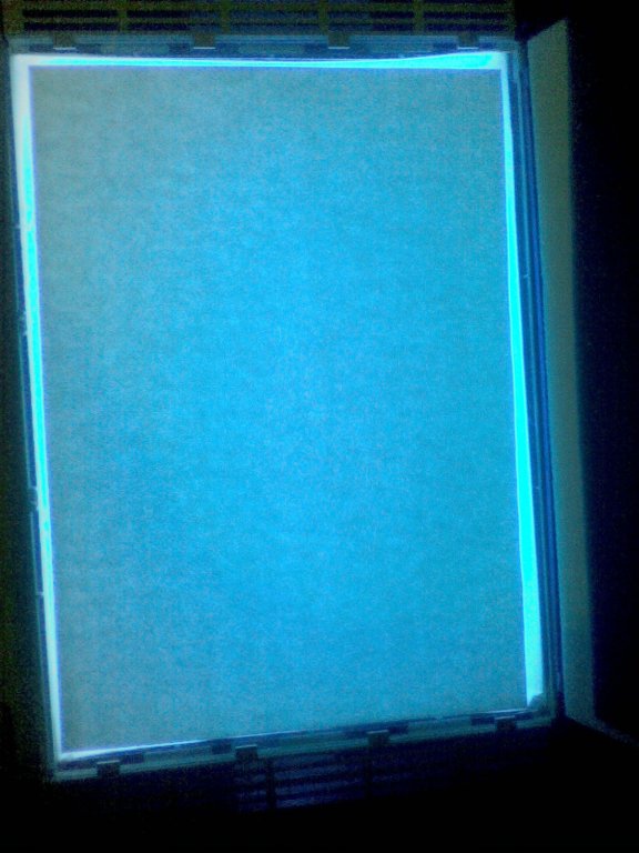

Ezt azért nem állítanám!Nézd meg légyszives a képeket az előző hsz -em ben . Kb 1éve használom és nincs 20cm magas
1 csővel 20*30 cm nyákot simán ....
Én az enyémről beszéltem.
A képeden viszont tisztán látszik, hogy nem homogén a felület. Látszik a cső helye. Viágíts meg vele egy A4 -es panelt, és meglátod, hogy a széleken hiányzik a fény. A közepe pedig éget...
Egy A/4 es nyákot 1-2 perc alatt tökéletesen levilágít ! (Egyébként láttál már gyári levilágítót ? ) Egy 5 cm magas dobozban 6db fénycső !" Nem jó a cső sem közelről."
Egyébként 80cm ről homogénebb a "fényeloszlás" Ebben tökéletesen igazad van . Viszont nálam a15cm es távolság elégnek bizonyult a "tükröző felület" kialakítása miatt
Sok próbálkozás történt már, különböző technikákkal. Én is túl akartam bonyolítani a kérdést, de a végén topictársaink tanácsait (tapasztalatait) mérlegelve készül a tuti
![]() Félre értés ne legyen, ez is pont annyira tuti, mint bármelyik más, kinek hogyan alakulnak a dolgok. Én a scanner ház mellett döntöttem, az egyszerűsége miatt. Vettem egy ezresért egy használt arcszoláriumot az egyik ismert aukciós oldalon. Ez gyakorlatilag minden szükséges dolgot tartalmaz: 4x15W UVA cső, fojtók, gyújtók, foglalatok. De tuningoltam is, még az ősszel az egyik nagyobb barkácsáruházban vettem 15W kompakt fénycsöveket, darabját 300-ért. Ezekből kiszedtem az elektronikát, a hét végén tervezek nyákot gyártani, amire mind a négyet ráültetem, hogy valami formája is legyen a dolognak. Az egyetlen, amiben ez kicsit más, hogy használom a gyárilag formára hajtott tükröt a szoláriumból, úgy gondolom, ez növeli a közeli megvilágításból adódó homogenitás hiányt. A másik, ami még ellenpontozza ezt a hiányt, a jó minőségű maszk, eredményét lásd pl. itt. A következő hozzászólásban a képek. Így lehet világítani ítéletnapig (na jó, addig nem, de néhány percig) és kellően beég pl. dry fólia, anélkül, hogy a védett területet káros mértékben megvilágítaná. Lassan készülődik a holmi, kevés időm van foglalkozni vele, de azért előbb-utóbb kész lesz. Akkor teszek fel képeket is. Mint az elején említettem, több topictársunk ötlete és tapasztalata alapján készül ez a változat, köszönet nekik. |
