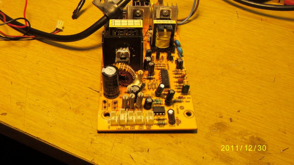

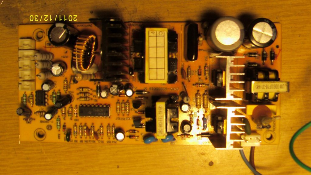

(#) hamcsab hozzászólása Dec 30, 2011 /
Segítséget kérek egy Peltier elemet tápláló táp javításához.Kicseréltem a döglött: biztit(1,6A),egyenirányítókat(4007),a meghajtó 13005 tranzisztorokat,a mellette levő 2ohm-os ellenállást,a 2x100 µF/250V kondit,TL494 IC-t(az jó volt).
A táp kis terhelésen(kb 100mA,egy 12V-os venti,ami a Peltier hűtőbordán van) működik,12,3Vkimenő fesz, de ha Peltier-t,vagy egy 12V35W-os izzót rákötöm, a fesz leesik 2V alá, és cicceg. A nagy kondikon megvan a 310V lehidalt állapotban is.A kettős diódát(ami a kimenetet egyenirányítja) kiforrasztva mérve jónak tűnik.Amikor működik, a TL494 tápfeszek rendben (16V,5V).Sajnos a neten nem találtam kapcs rajzot hozzá, csak egy angol nyelvű fórumot, ahol az általam is cserélt alkatrészeket nevezik típushibának, a kis elkókat már az itt olvasottak alapján cseréltem ki.
A Peltiert egy másik 12Vos tápról meghajtva 3,7A áramfelvétel mellett hűt-fűt (a katalógus szerint 3.6A 44W),szóval szerintem jó.
Az ellenállásokat,diódákat panelban mérve jónak találtam.
Írtátok korábban,hogy a szkópot csak leválasztótrafón keresztül használjunk,de ha a panelon csak a trafókkal leválasztott részen mérek, akkor is elfüstölhet?(eddig nem mertem vele mérni).Egyébként van gyári védőföld csatlakozási pont(csak levágtam) a kimenetek közös negatív pontjára.
Lécci egy-két tippet adjatok,mert a hajam már erősen ritkulóban van miatta.
Előre is köszi.Csaba
(#) merlingerin válasza hamcsab hozzászólására (») Dec 30, 2011 /
Ránézésre sima PC táp csak a trafó 12V fele van használva Más nyákon. scope használata a primer oldalon TILOS, csak leválasztó trafón keresztül!
Én a sec. oldali szűrésre tippelek, illetve a primer oldalon a trafóval soros bipoláris kondit mérném ki ( a trafótól jobbra a képen..) A primer oldali pufferekkel mi a helyzet? A képen nem egyformák. Ha PC táp alapú, akkor a két primer oldali kondi egy fesz. osztót képez, tuti egyformának kell lenni mind a kettőnek. Ha a kondik jók, a sec oldali puffer IS! akkor a kisebbik trafót meghajtóra tippelek 2sc1815 (kis TO2) tranyók közül az egyik lehet még sánta, emiatt féloldalasan jár a táp.
rajz, ha valóban PC táp alapú:
persze az 5V stand by táprészlet nélkül.
(#) hamcsab válasza merlingerin hozzászólására (») Dec 30, 2011 /
A két pufferkondi értékre teljesen egyforma,csak nem volt ugyanattól a gyártótól,a rajtuk mérhető fesz is egyforma.Megpróbálok az általad említett tranzisztorokból szerezni+1 kondit is.
Köszi
(#) hamcsab válasza merlingerin hozzászólására (») Jan 7, 2012 /
Köszönet a segítségért,kicseréltem a 1815-ket,és láss csodát.....
