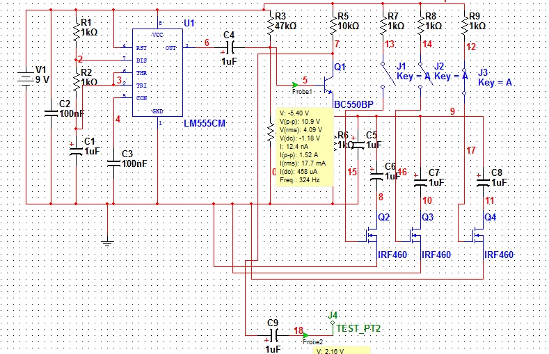

Közben haladtam egy kicsit, szóval így gondoltad valahogy??

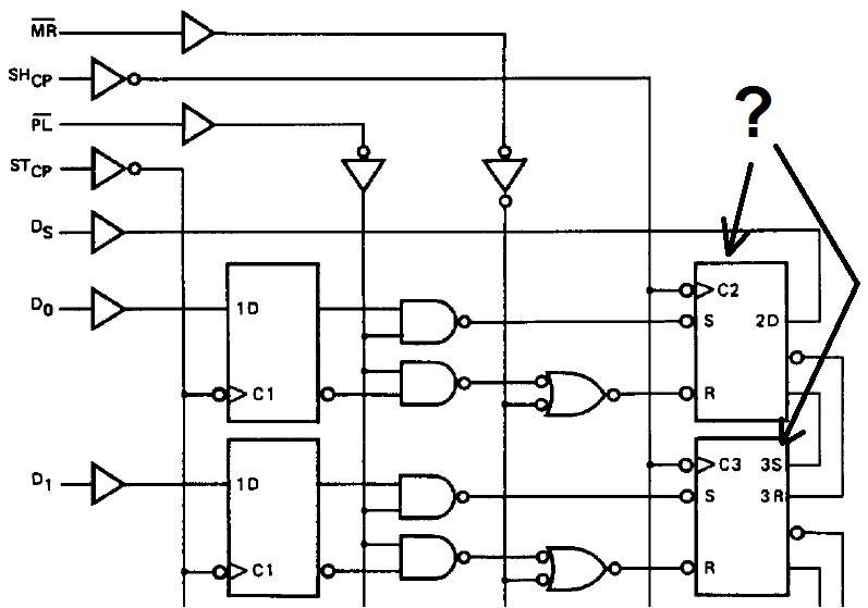

A 74*597-es IC-vel kapcsolatban lenne egy kérdésem.
A képen bejelöltem azokat a flip-floppokat amiket nem tudok beazonosítani.
Egy nemrég talált logikai áramkör szimulátorhoz kellene.

(#) Zsora válasza Sick-Bastard hozzászólására (») Júl 5, 2012 /
Ez egy shift regiszter lesz soros és párhuzamos beírási lehetőséggel.
Na jó, leírom egy kicsit pontosabban:
A felső egy kombinált flip-flop aszinkron R és S bemenetekkel, ill. negatív élvezérelt (szinkron) D bemenettel. (A 2D adatbemenetet a C2 órajel kapuzza.)
Az alsó egy aszinkron és szinkron (negatív élvezérelt) beírású SR flip-flop. (A 3S és 3R bemeneteket a C3 órajel kapuzza.)
A jobb alsó nem jelölt vezetékek mindkettőnél a Q és /Q kimenetek.
Remélem érthető voltam.

(#) Sick-Bastard válasza Zsora hozzászólására (») Júl 5, 2012 /
THX.
Segít valamit, de ha megkérhetlek tudnál (vagy valaki) egy kapcsolást csinálni vagy küldeni?
Kapcsolást? Mihez?
(#) szucsip válasza zoltan0801 hozzászólására (») Júl 6, 2012 /
Igen!
Az 555-ös részt nem néztem át. Javasolnám, hogy tranzisztorokból csinálj multivibrátort, mert 555-tel csak 50%fölötti kitöltési tényezőt tudsz beállítani (energiaspórolási szempont).
Az R7, R8, R9 nem kell, vagyis ne oda tedd, hanem a FET-ek GATE és Source közé. Meg ne 1kohm legyen, hanem inkább 10k.
Továbbá nem kellenek a bázis-ellenállások, nem kell munkapontba állítani a tranzisztort. De akkor már a C4 sem kell. Ha nagyon biztosra akarsz menni, egy diódát betehetsz a C4 helyére.
